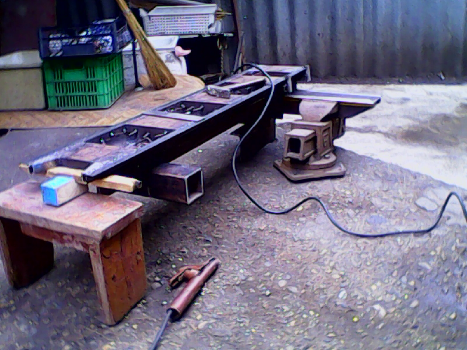

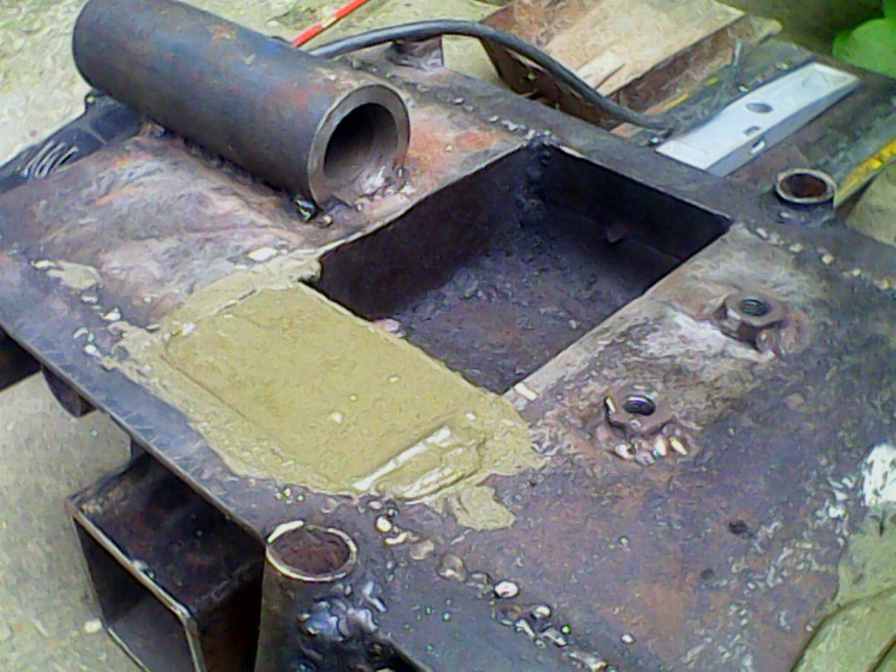

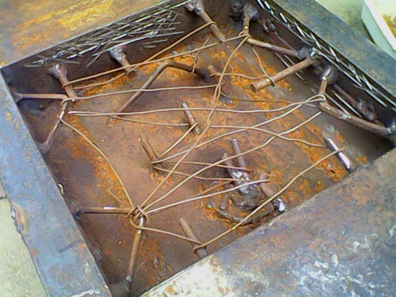

26.05.2018 в 23:08:10

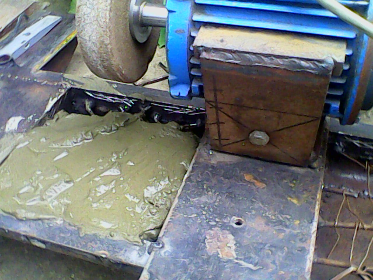

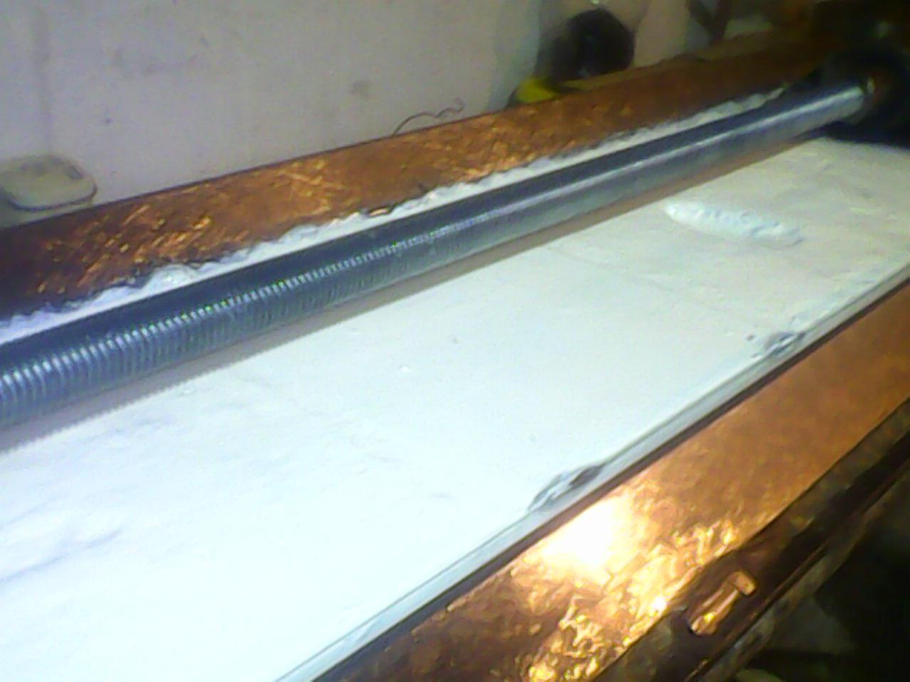

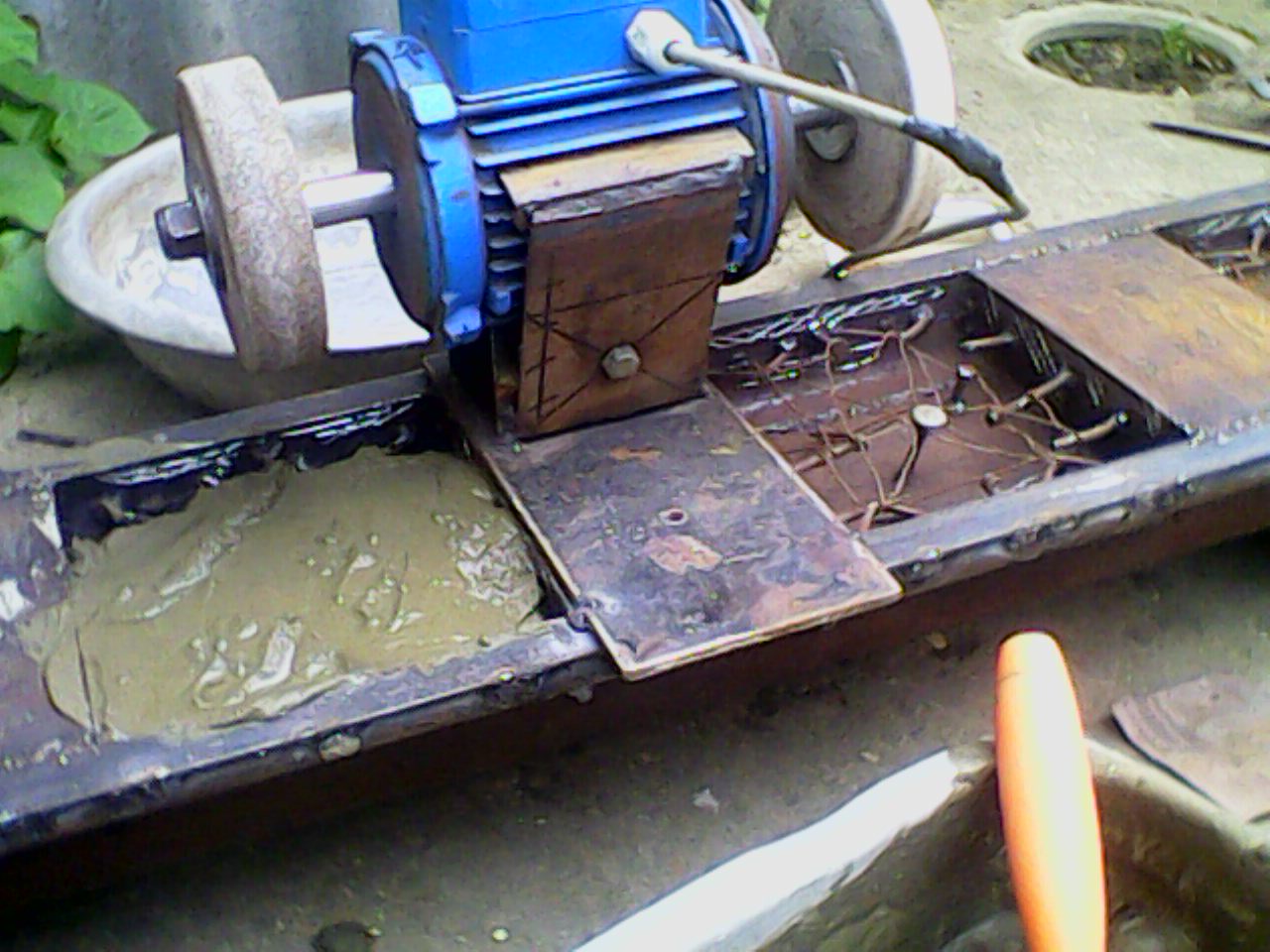

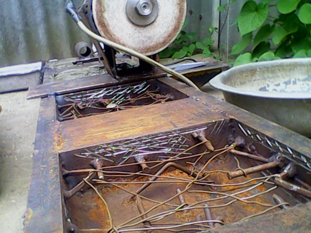

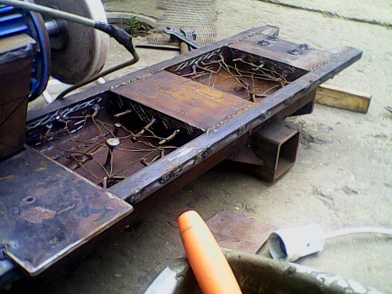

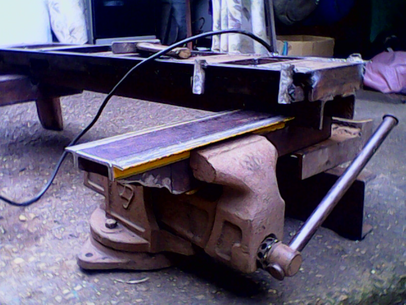

Вот станина
unameder
unameder
Регистрация: 26.05.2018
Сообщений: 35
26.05.2018 в 23:09:28
точило приварено временно в качестве вибратора

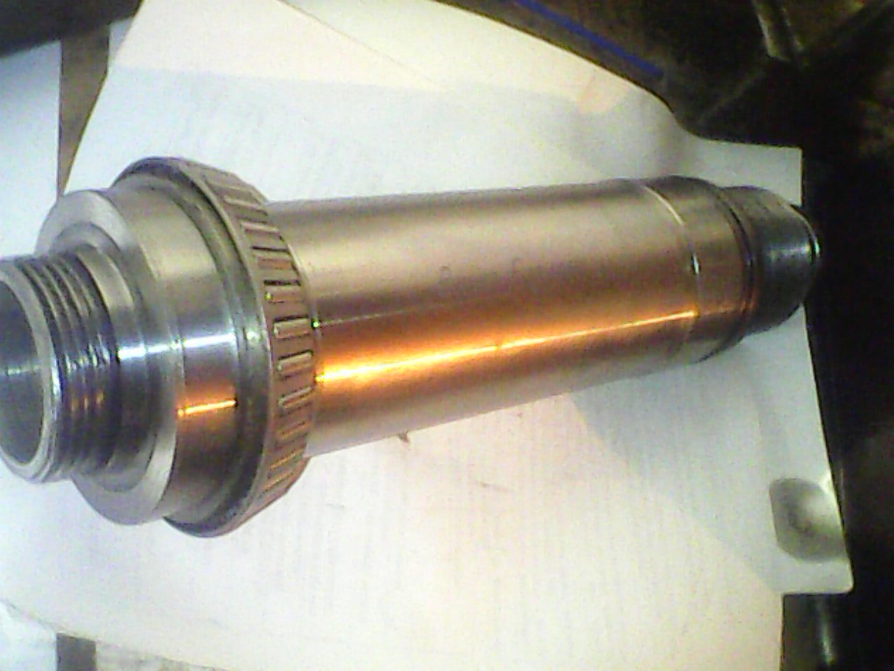

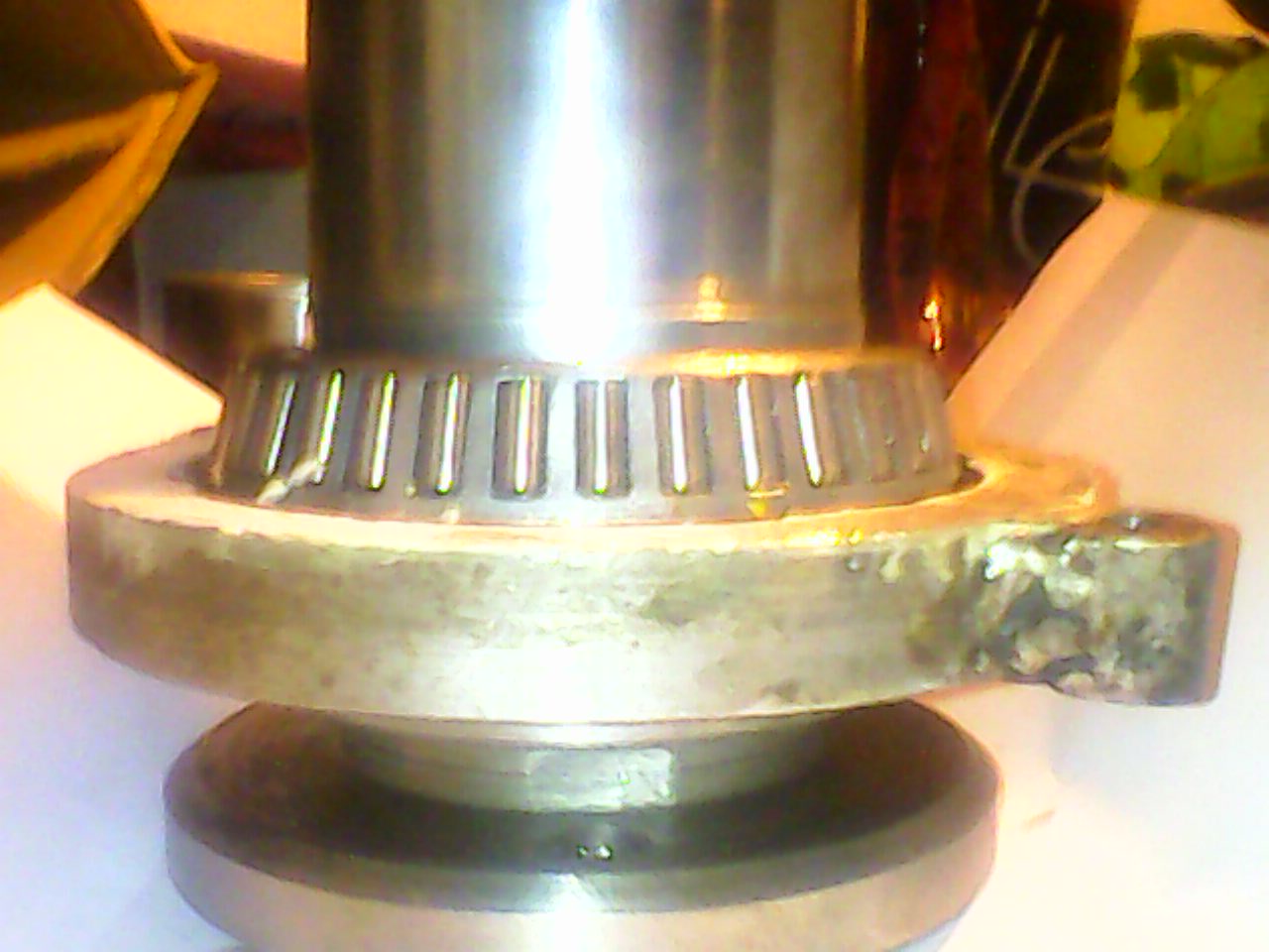

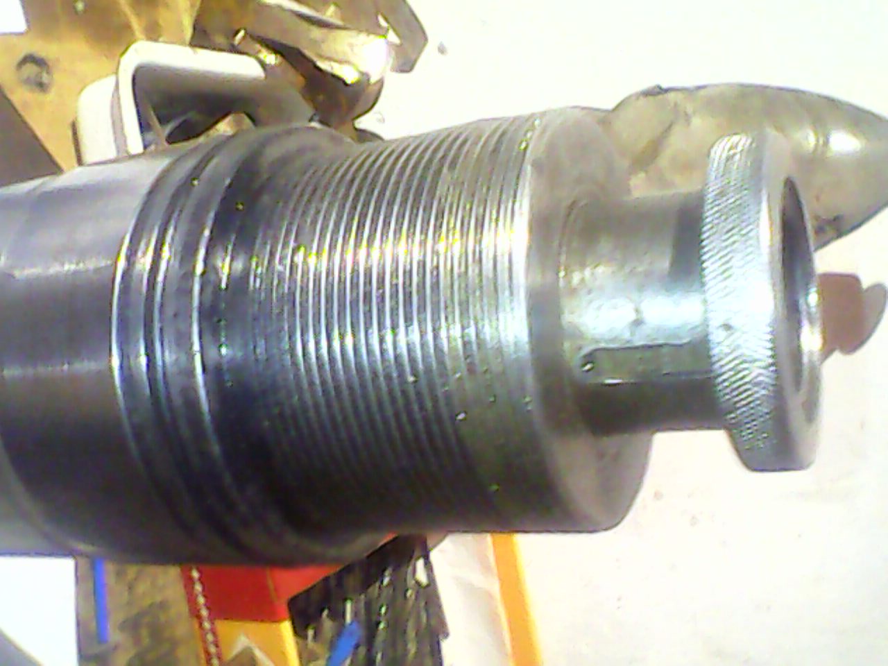

26.05.2018 в 23:12:39

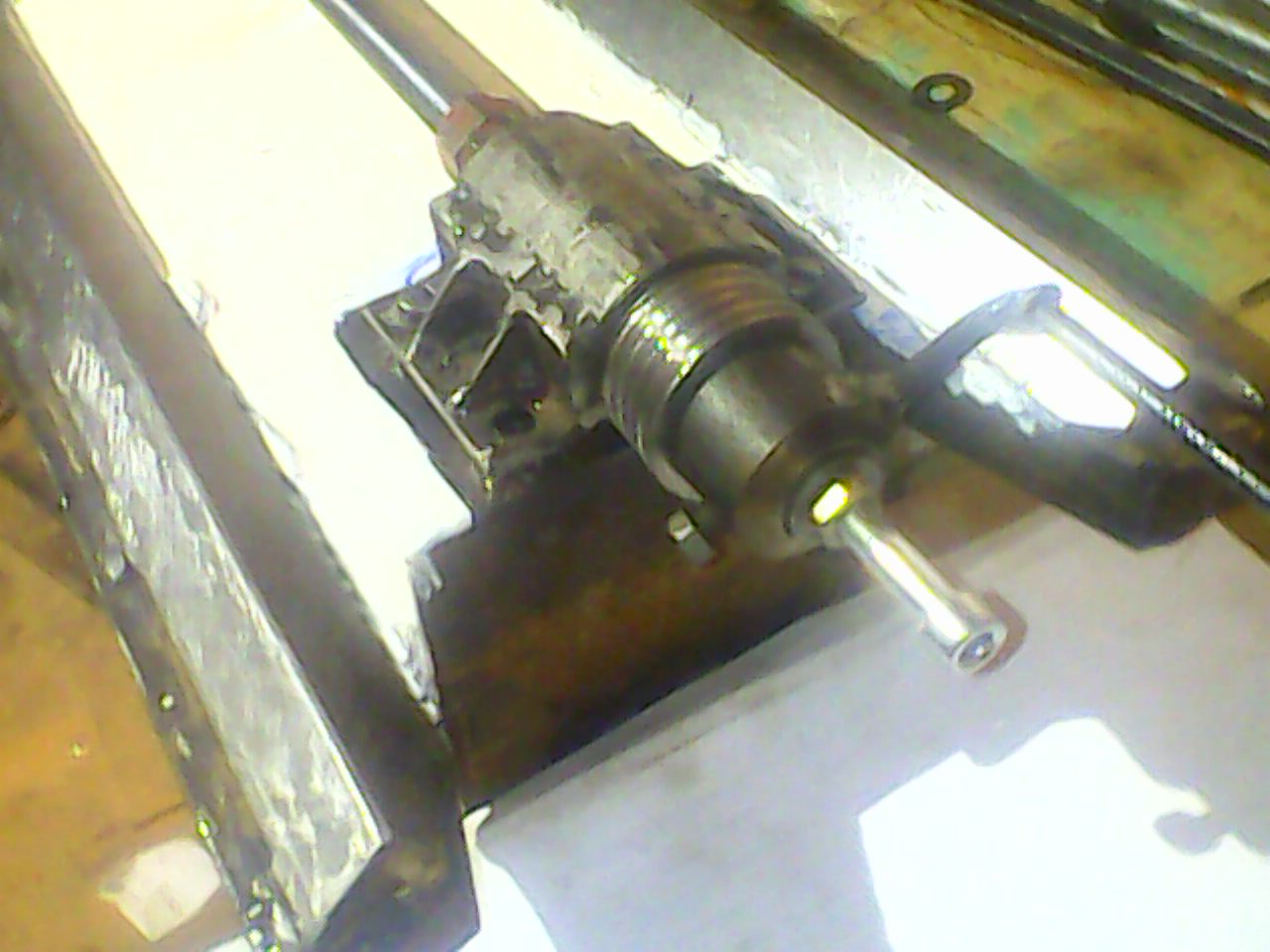

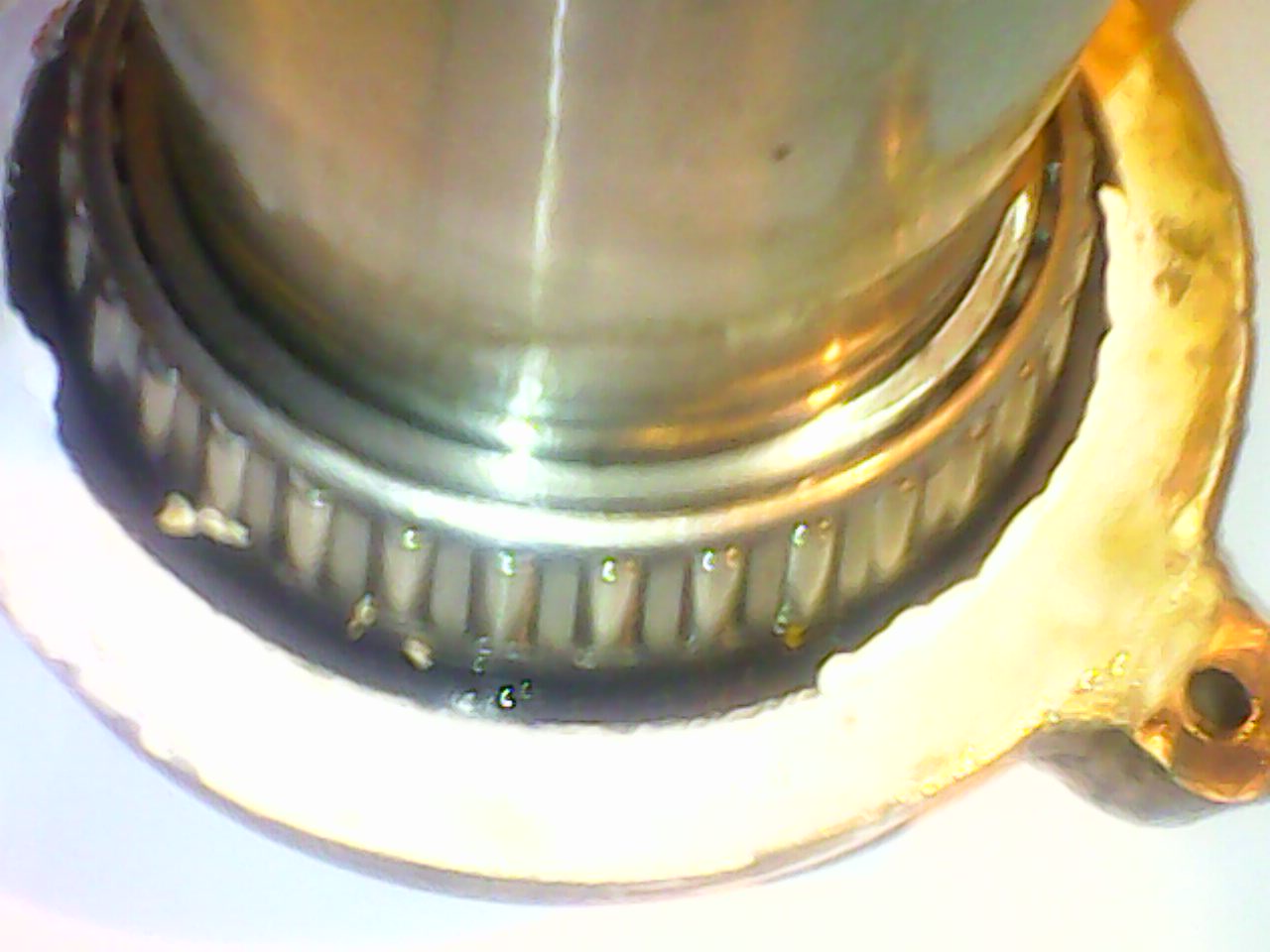

шпиндель

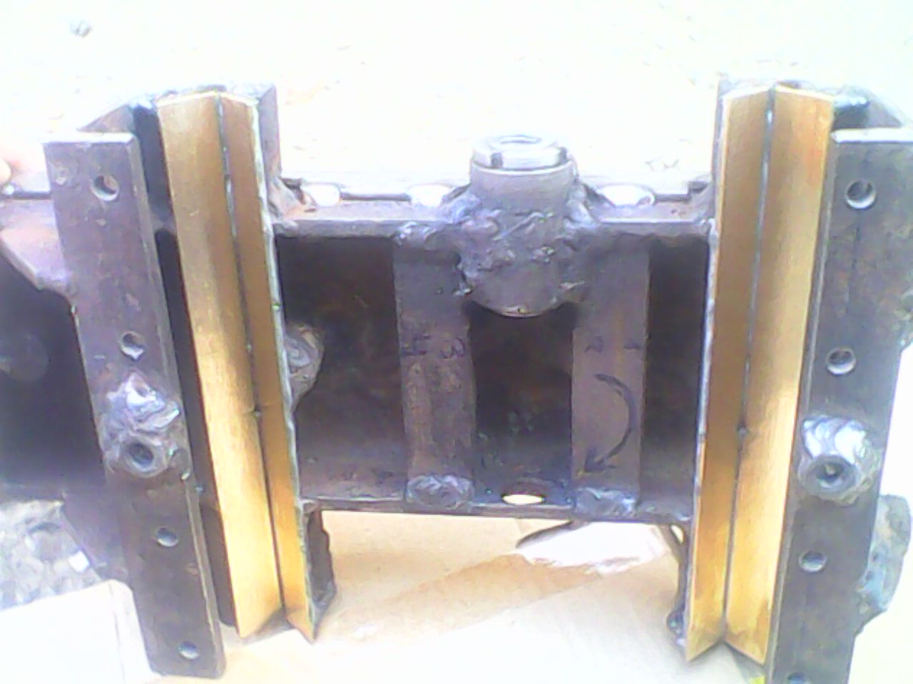

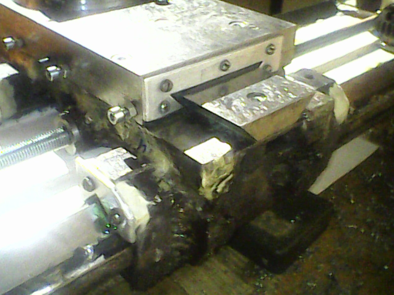

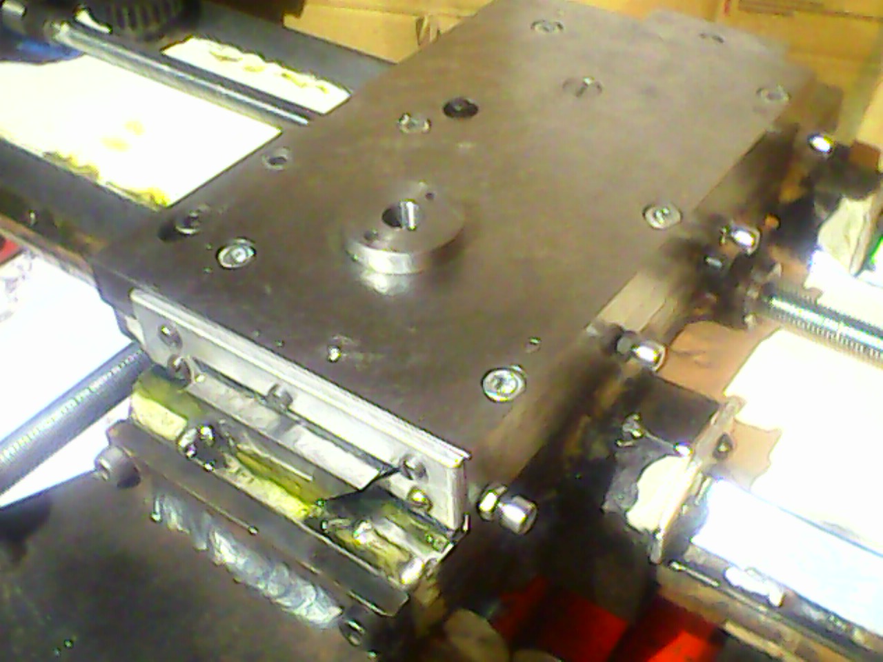

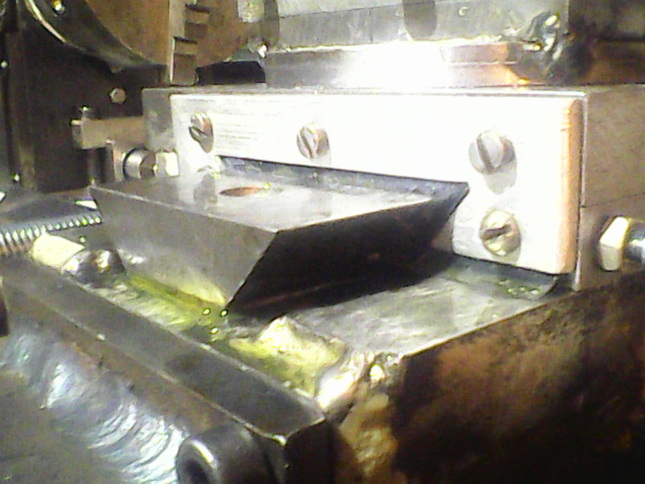

27.05.2018 в 21:45:38

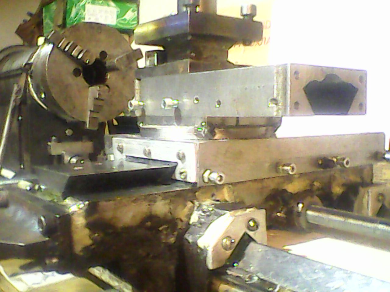

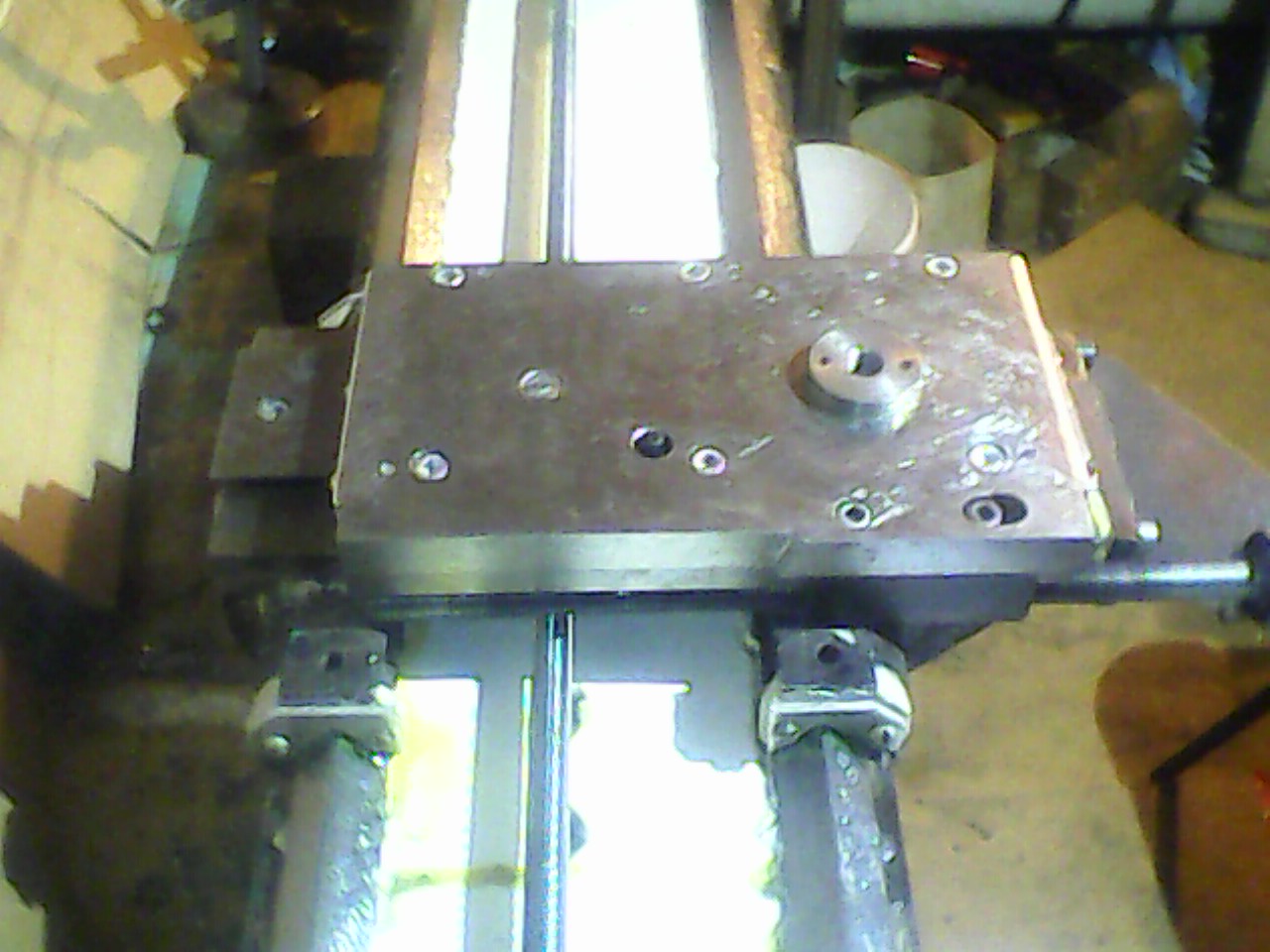

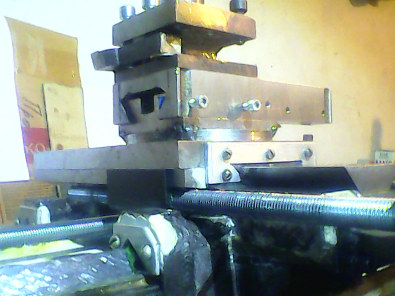

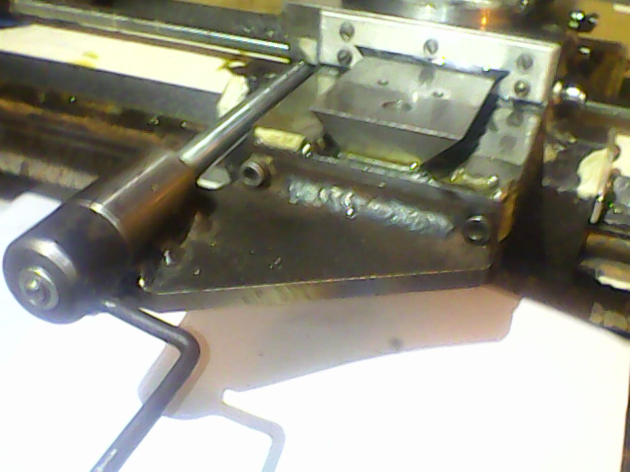

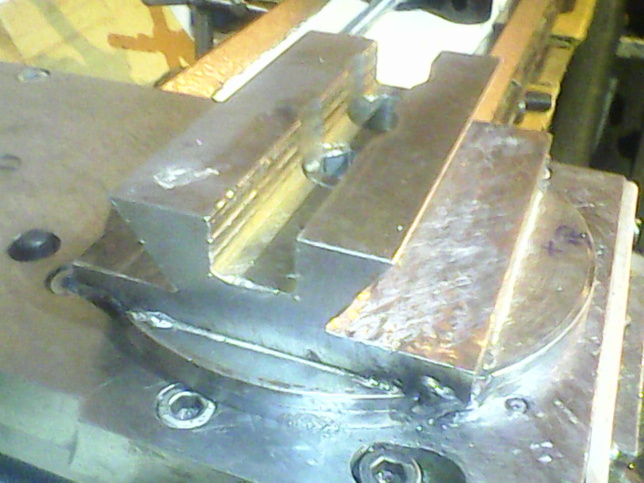

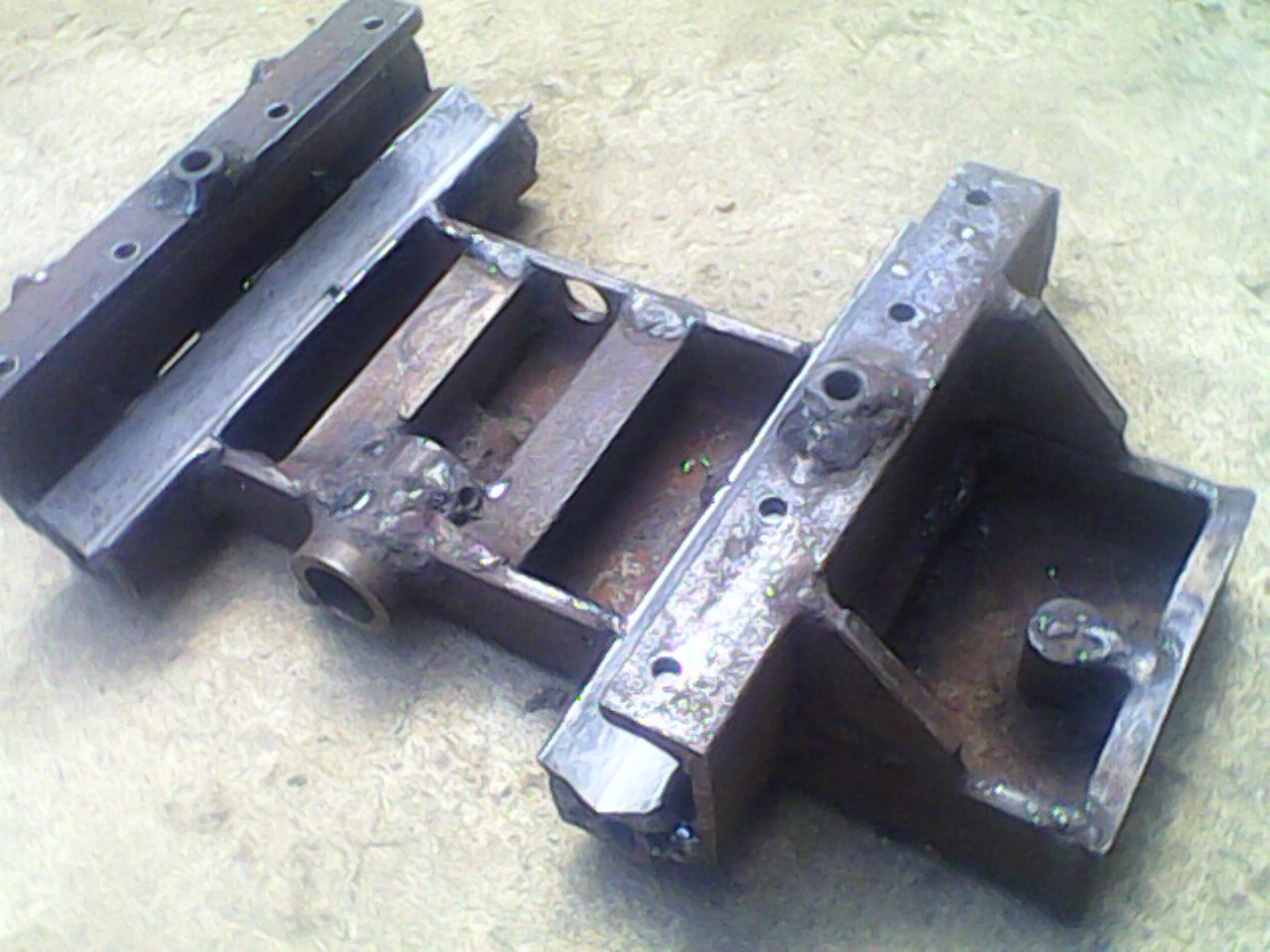

Фото каретки
Наделки латунные, ласточкин хвост поперечной подачи будет крепится отдельно, ходовой винт будет со стороны патрона.

02.06.2018 в 19:52:48

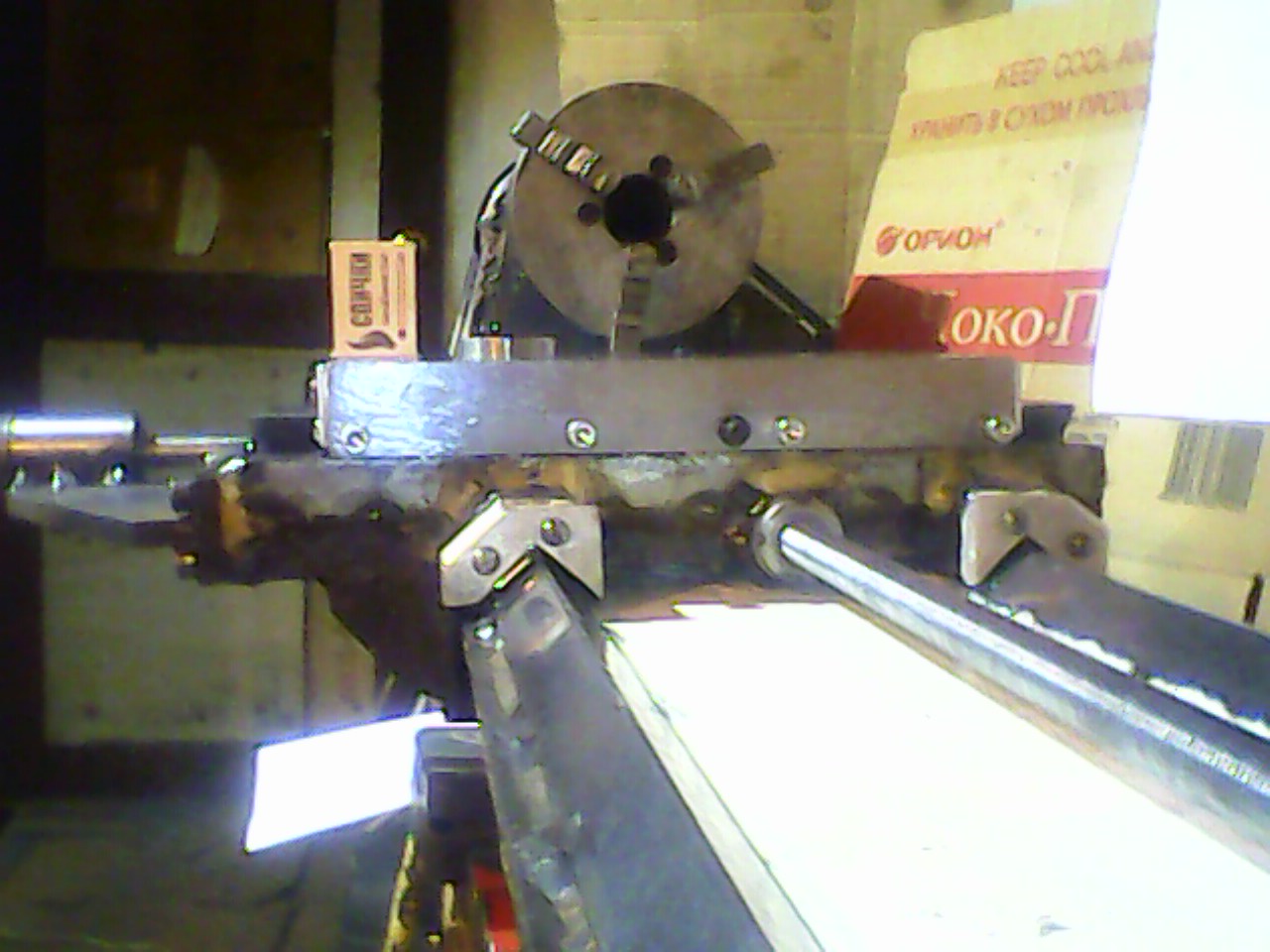

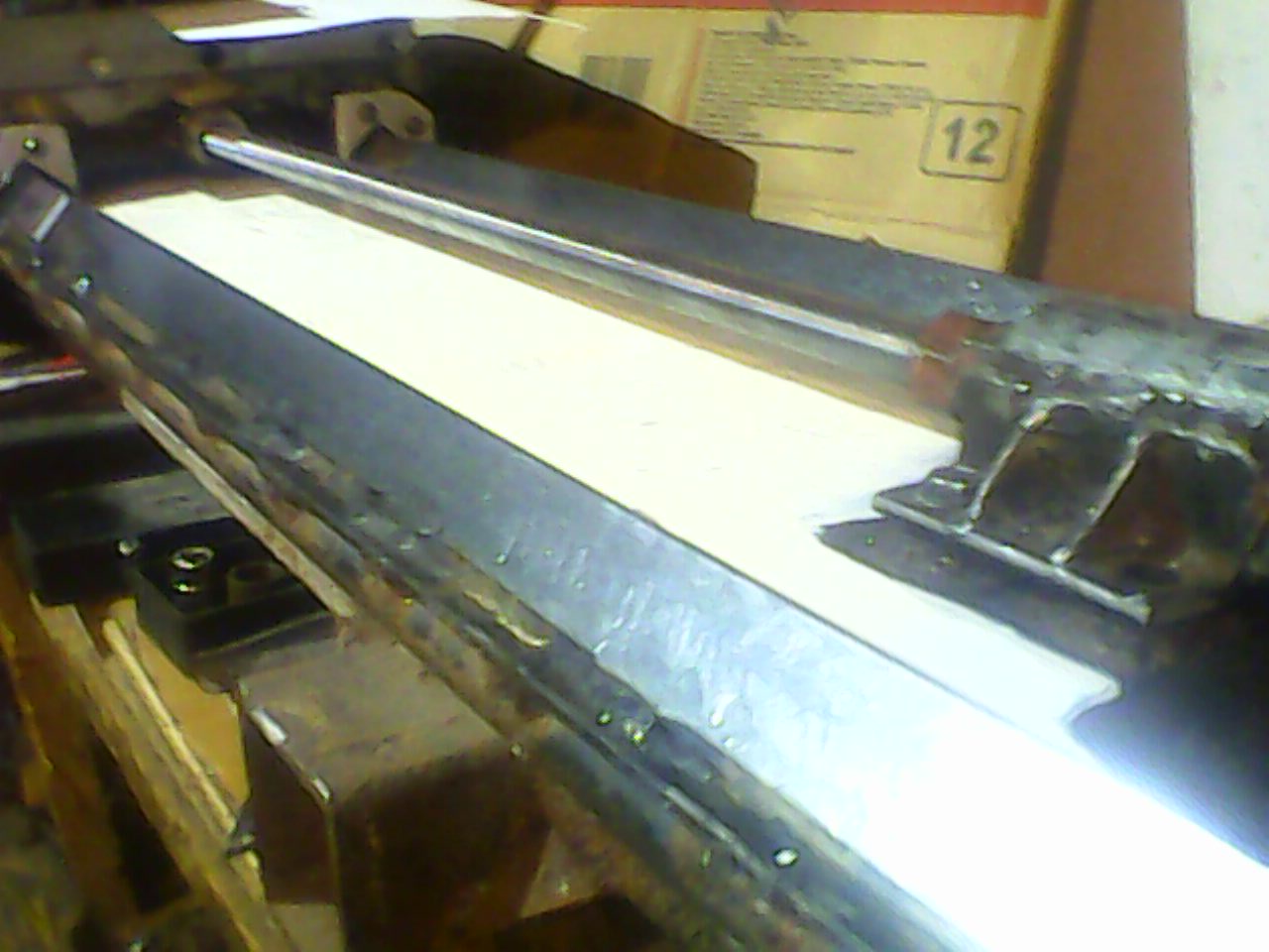

Направляющие станины
это уголки 25х25х4 шабренные

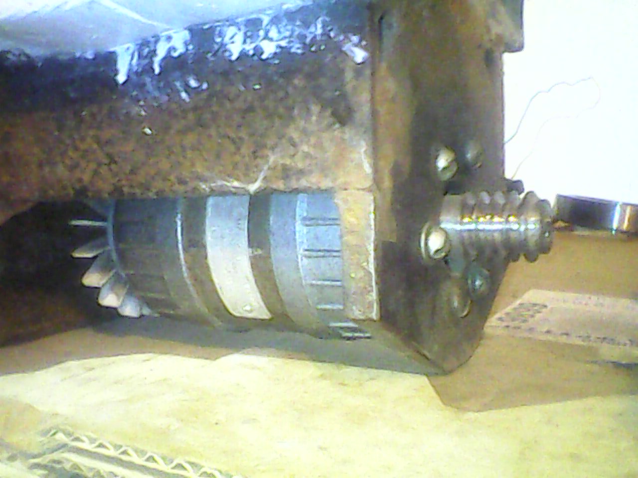

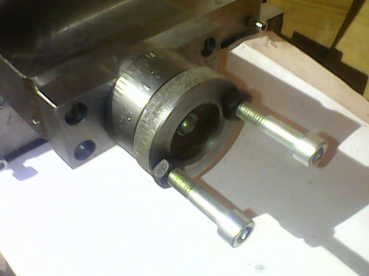

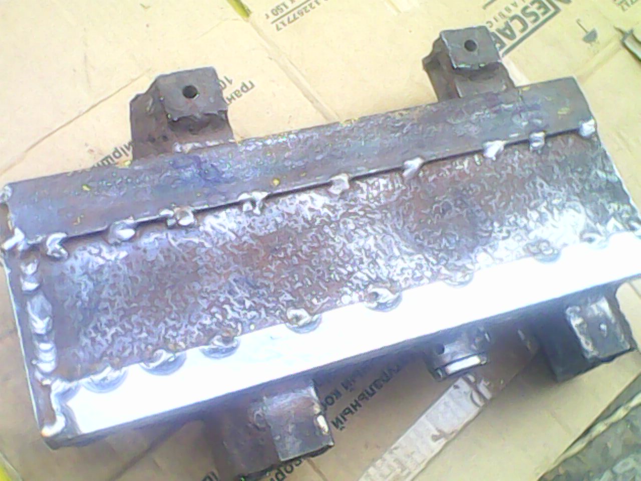

02.06.2018 в 19:54:44

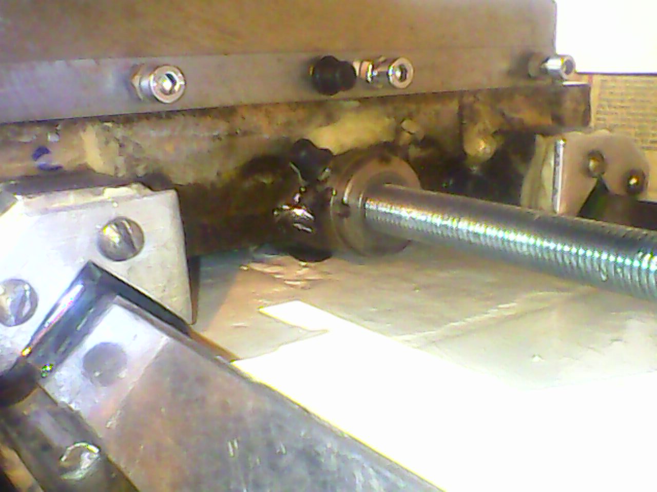

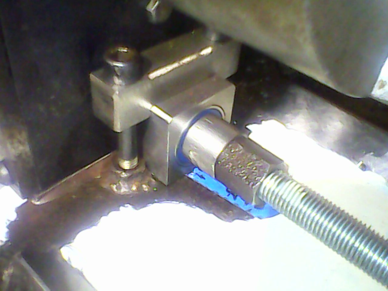

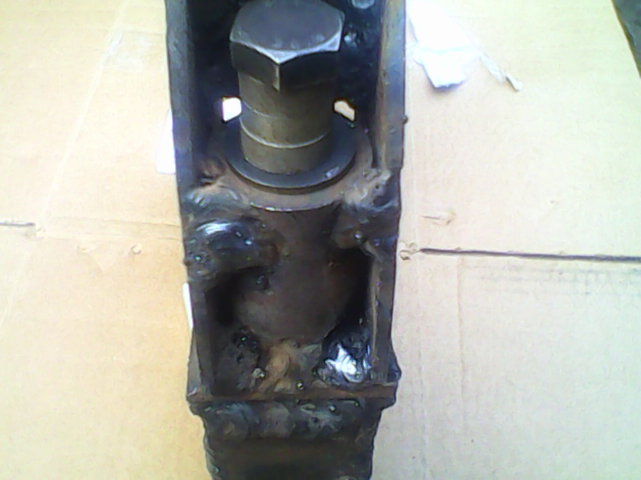

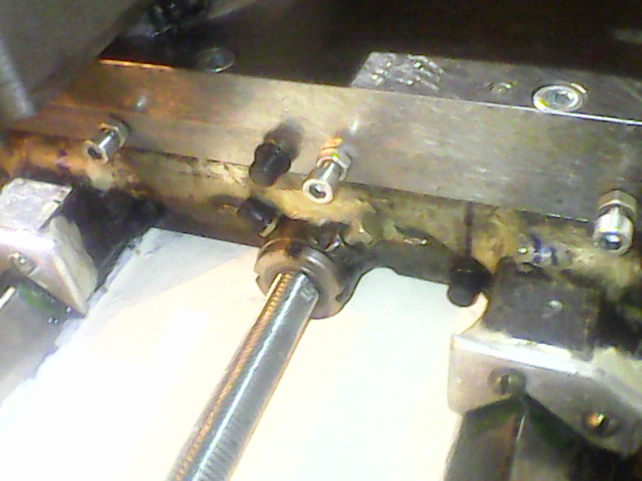

Опоры ходового винта

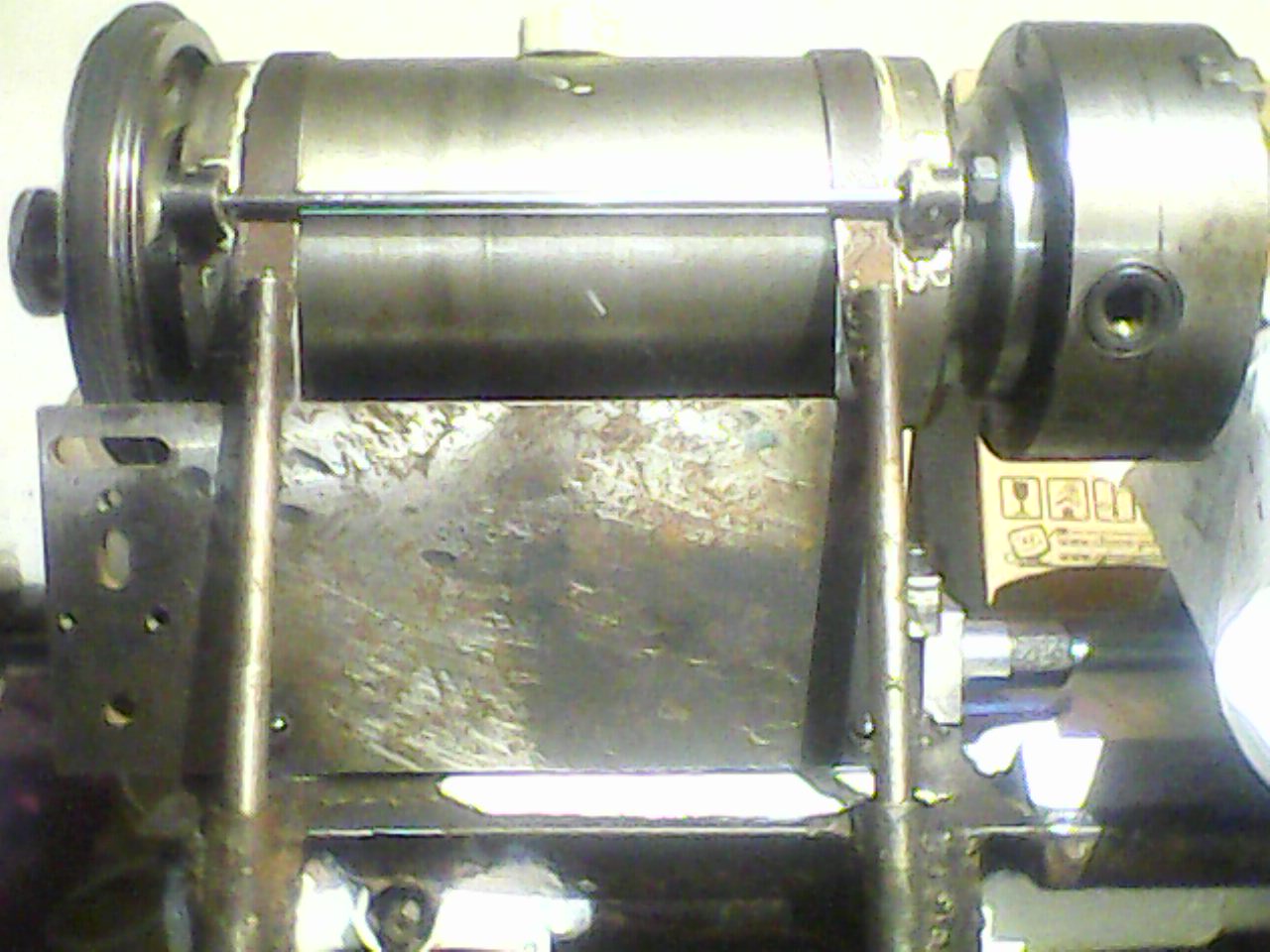

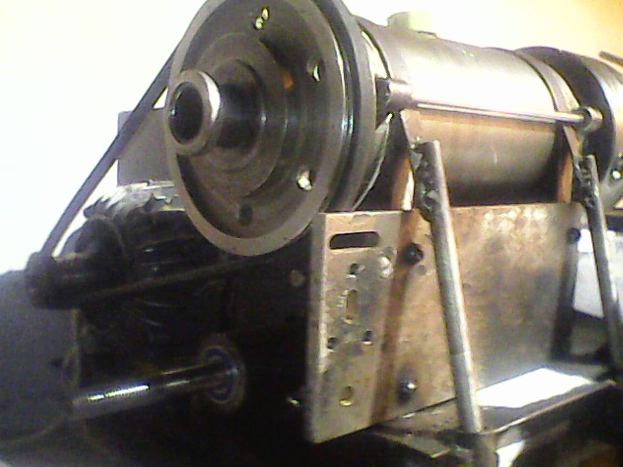

02.06.2018 в 19:55:48
Передняя бабка
Сообщений: 35

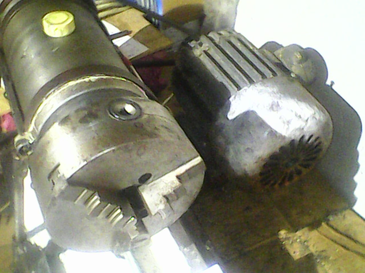

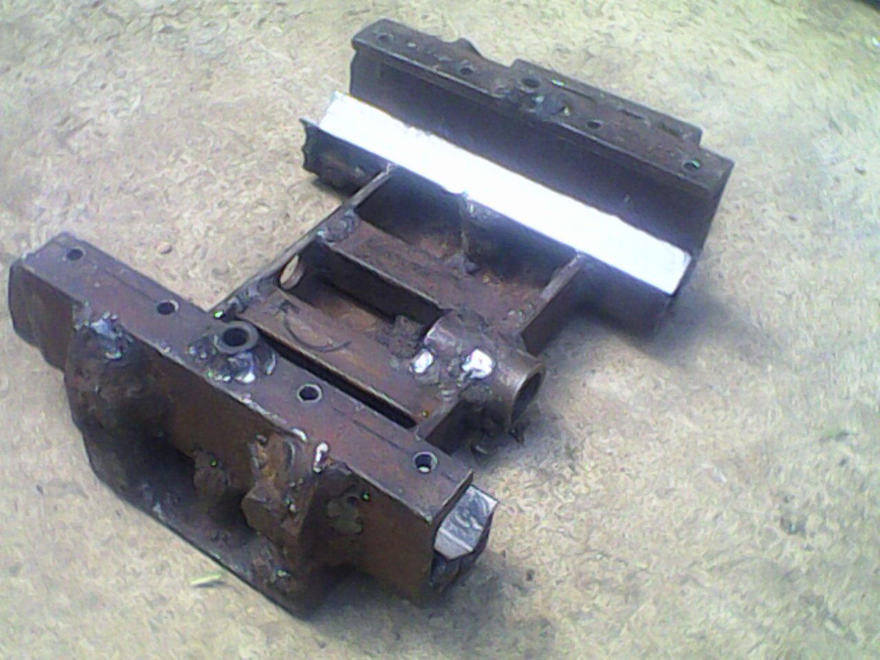

12.06.2018 в 22:00:42

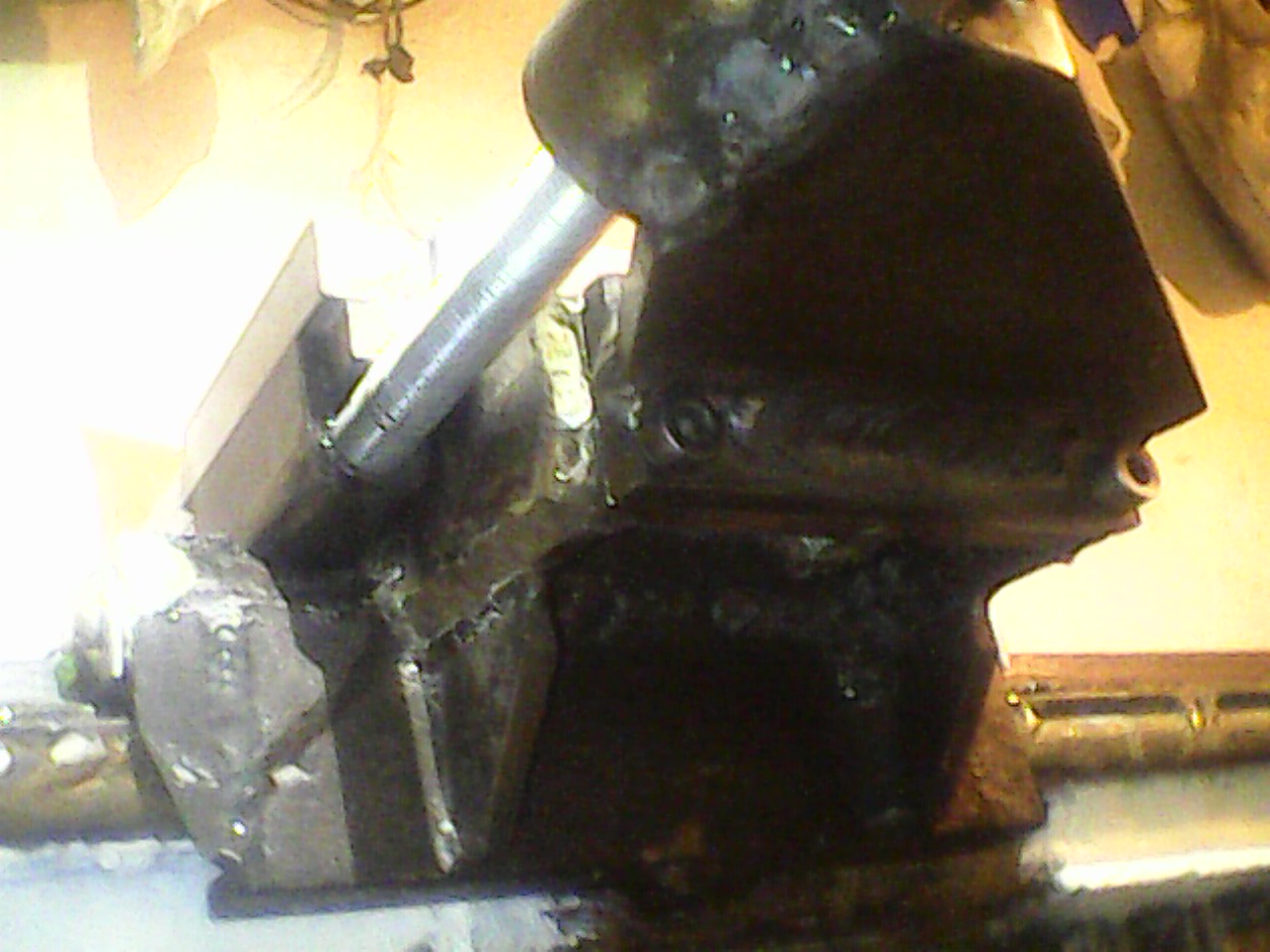

Вот фотки двигатель ускоренной, и каретка с суппортом

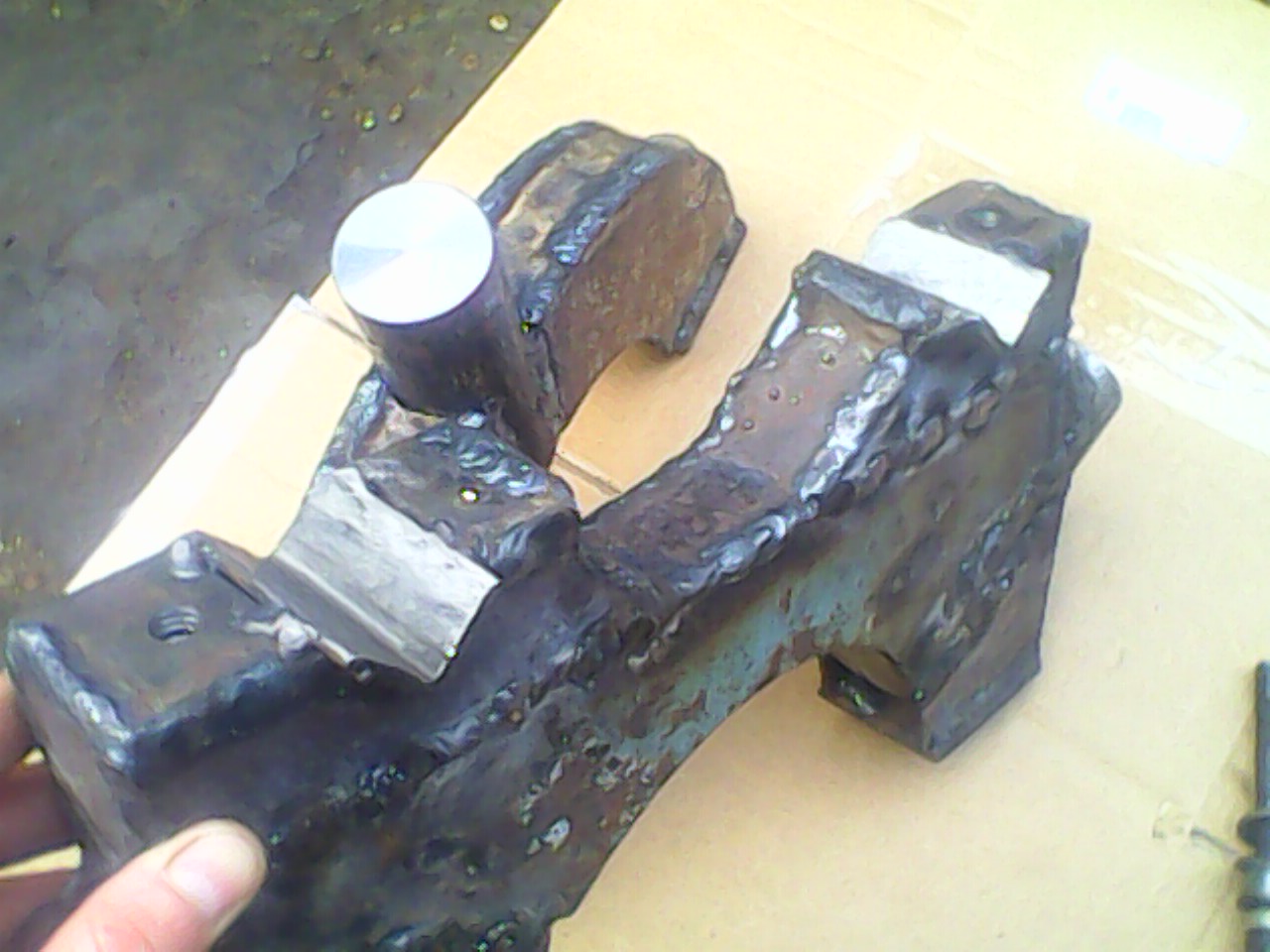

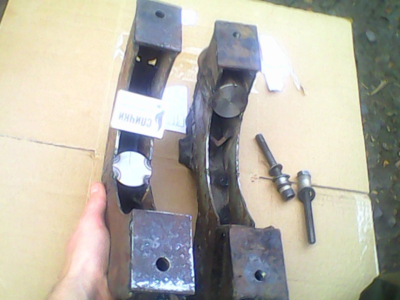

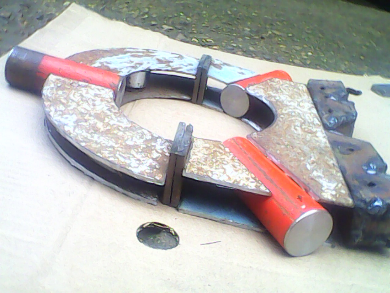

09.07.2018 в 21:21:05

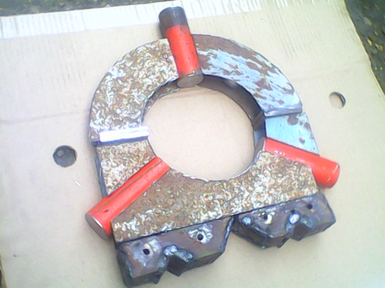

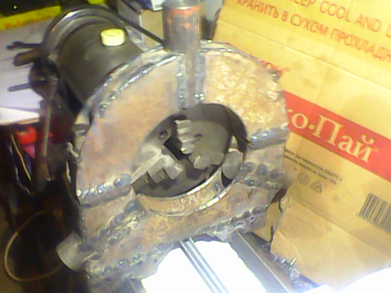

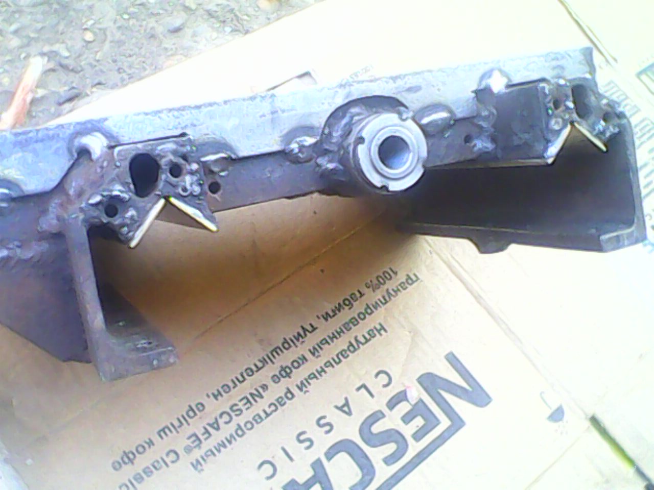

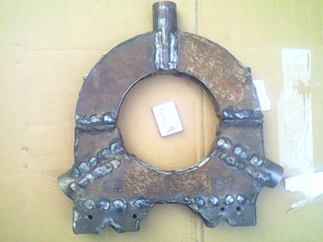

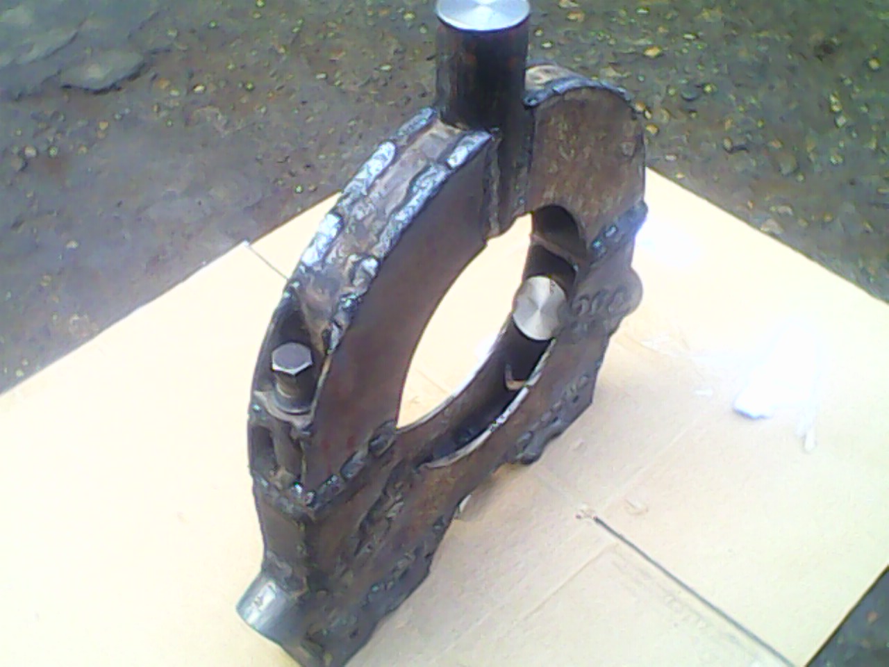

Начал делать люнет неподвижный, нарезанные детали
unameder
unameder

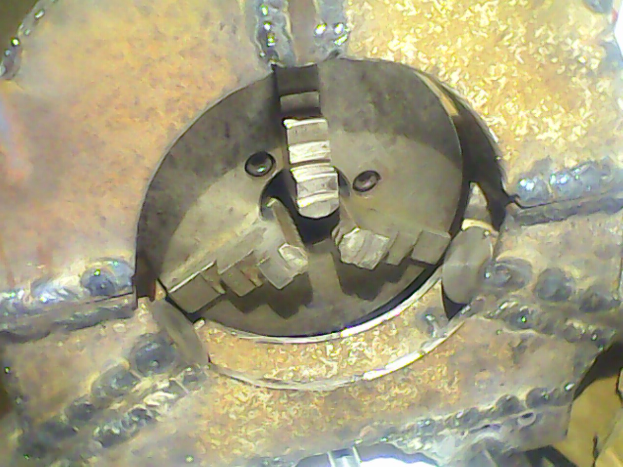

Сообщений: 35
09.07.2018 в 21:40:47
После сварки
Вот видео расточки люнета https://www.youtube.com/watch?v=gobU4Y9fc8I
