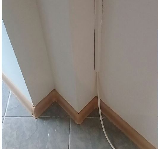

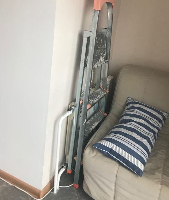

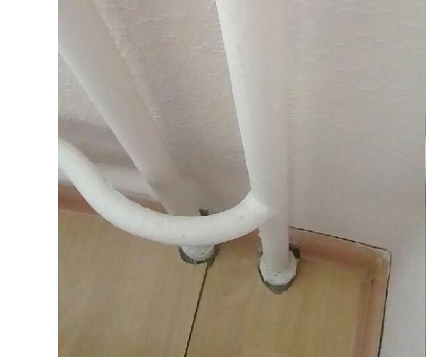

03.07.2018 в 15:50:34
Mazayac, я бы с радостью показал, но сейчас трубы стояка закрыты в гипсокартоновый короб, и отвод к радиатору (вынесенному на лоджию) выполнен под стяжкой пола, металлическими трубами, насколько я у радиатора их вижу:
Может есть смысл разобрать этот гипоскартон у стояка чтобы осмотреть состояние отводов, делалось это лет 10 назад при черновом ремонте.
В соседней комнате просто сделана отводка к радиатору, думаю здесь схема та же
Просто, если установка внутрипольных ковекторов в доме с центральным отоплением возможна. Это было бы хорошим решением, оставить радиатор на том же месте где он раньше стоял, у демонтированного подоконного блока. Если же не возможна, мне видимо придется радиатор ставить внутри квартиры повернув вдоль другой стены. Или возвращать подоконный блок чтобы поставить радиатор где был. Или просто забить и оставить как есть, надеясь что под полом все качественно сделано и проблем я в будущем не получу

03.07.2018 в 18:02:10
solawind, у Вас вертикальная двухтрубка, со стальными стояками. При сохранении запорно-регулировочной арматуры, предназначенной именно для двухтрубной СО, нормально будет работать внутрипольник. Лучше бы ещё со стальными трубами его взять, не медными - на всякий случай, чтобы не напороться на ускоренную коррозию стояка обратки.
