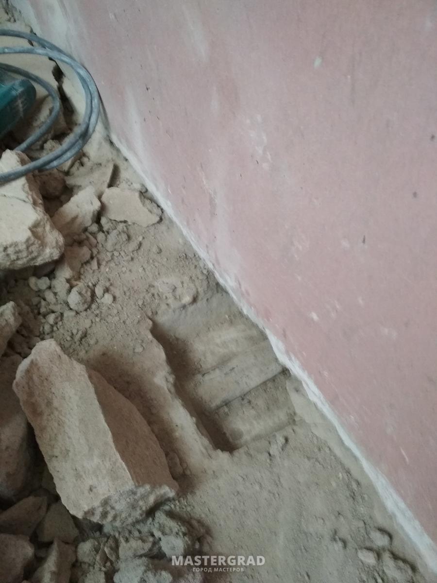

Доброго времени всем. Очень нужен совет.Начал снимать старую стяжку с лоджии.Дом постройки конец 90х годов.Очень кривая и сделана была под уклон в 3 см. но при демонтаже обнаружось следующее,стык плиты с бокой стеной щель что рука залезает.При снятии вдоль стены увидел такое
Подскажите как быть?Можно ли еще воопще снимать?не завязали она не как со стенами?Боюсь чтоб не рухнула ничего.На лоджии сделана кладка из керамического кирпича и установлена остекление

Стяжка не имеет никакой способности обеспечивать несущую способность конструкций к вертикальным нагрузкам, стяжка сама создаёт большую вертикальную нагрузку. Главным и единственным элементом для обеспечения несущей способности плит перекрытия является арматура, уложенная в их нижнем слое и работающая на растяжение. Верхний слой плиты из цемента и щебня работает на сжатие. Никогда не повреждайте плиты перекрытий, а стяжку сносите полностью.
