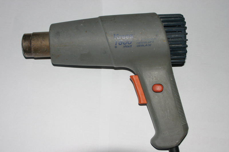

Я пользуюсь Kress HLG 2000, абсолютно нормально работает, полезная штука плавная регулировка температуры. Но можно взять что-то и из Steinel, будет не хуже. Вот фото и ссылка по Кресс (кстати есть фото внутренностей, могу выложить).
С уважением, Александр.
22.02.2007 в 09:07:41
SashaM написал : Якстати есть фото внутренностей, могу выложить
Если Вас не затруднит, было бы интересно взглянуть
