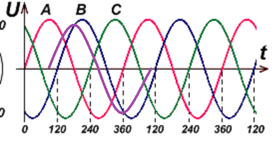

вот залип я на таком простом вопросе. и почти уверен в своей правоте, графики рисую. но один человек смущает меня своими провокационными заявлениями. задача: есть стандартная трехфазная сеть с нулем. есть два трансформатора один 220\220 второй 380\220 первый подключается на фазу А и ноль второй подключается на фазы В и С нижние концы вторичных обмоток соединены. вопрос какое смешение в градусах будут иметь фазные напряжения вторичных обмоток?
у меня получается 60. знакомый утверждает 180(тоесть в противофазе).

... а на самом деле 90

60 определял на глаз. без четкой разметки шкалы градусов. может и ошибся в этих градусах.(просто 120 градусов пополам поделил и примерно попало) а есть где про это прочитать? я чето гуглю гуглю и не вижу.
фиолетовая. так ведь?( да 90 больше похоже :) )

djdf написал: я чето гуглю гуглю и не вижу.
Ну йолы ж палы. Скоро значения сокращений М и Ж будем гуглить, суча ножками.
Рисуете известную треугольную векторную диаграмму фазы-ноль, и на ней всё видно без транспортира. Таки 90 градусов получается.
