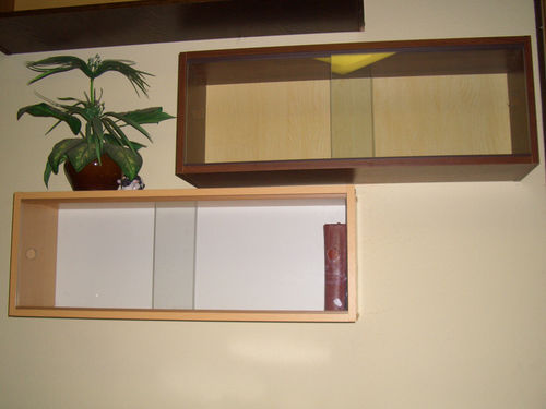

Доброго времени суток! Пишу в отчаянии, так как не знаю к кому обратиться и где в интеренет искать информацию.
Имеется: Девушка (с руками откуда надо) - 1 штука Навесная книжная полка СССР - 1 штука Стеклянные "двери" - 2 штуки
При перевозке данной полки из квартиры в квартиру, одно из стёкл выпало (не разбившись) из направляющих, второе стекло, тоже повело себя странно, но осталось стоять в направляющих.
Вопросы:
  1. Как вставить стекла в направляющие в полке? Или
  2. Чем заменить старые направляющие, если нельзя вставить в текущие?
Образец полки

Zuuna, всавьте сначала в верхнюю направляющую до упора, а затем в нижнюю

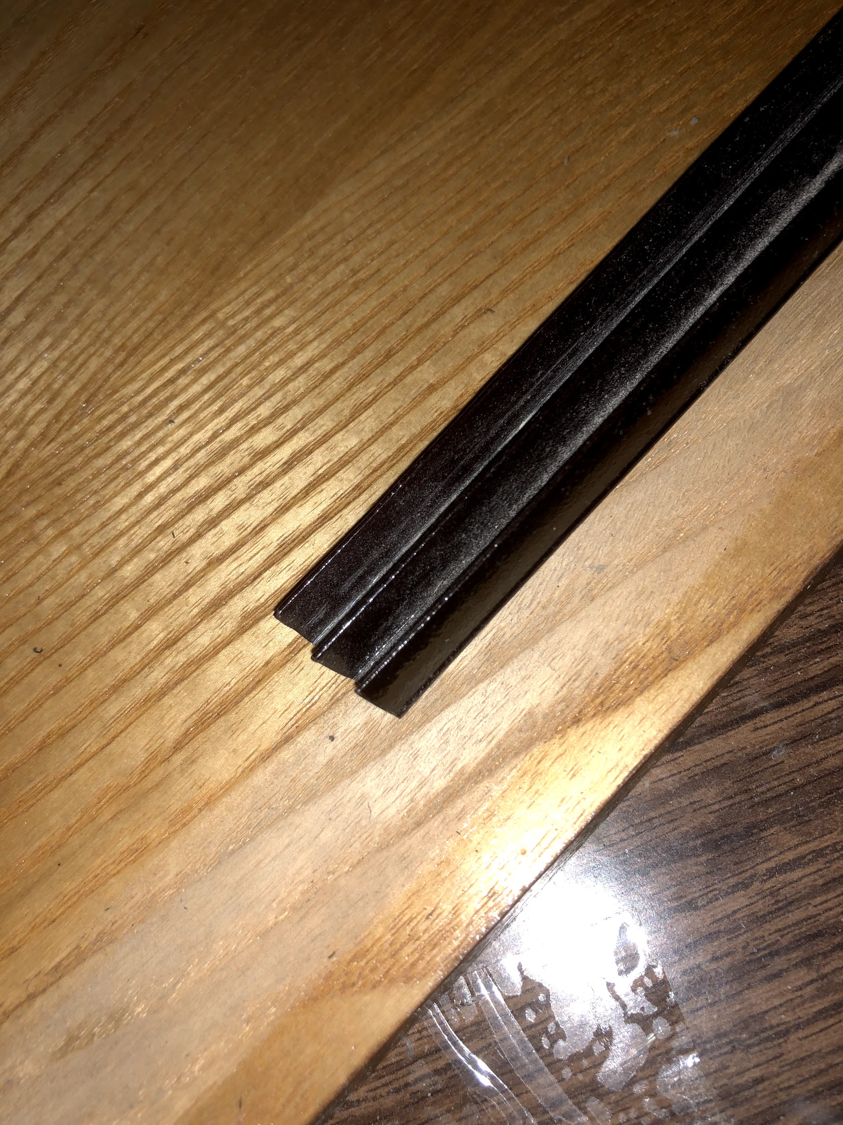

dmitrovski, спасибо. Я воспользовалась вашей идей и немножко привнесла своё. Ситуация оказалась хуже, чем я ожилала. Одно из стёкол (переднее) "уменьшилось" в высоте, со временем, и мне пришлось его фиксировать. Результат ниже :)
Сверху приклеила на скотч вспененный полиэтилен и его же кусочек вставила в направляющий, и тоже приклеила. Кривовато, зато держится.

Zuuna написал: Одно из стёкол (переднее) "уменьшилось" в высоте, со временем,
Понятно что полка раздвинулась со временем. Надо посередине между верхом и низом стяжку-стойку делать, например из стальной трубки, прутка, или резьбовой шпильки - некрасиво, но эффективно :) А еще проще где-то на "отдам даром" найти полки посвежее за самовынос
id462753862 написал: и просто переверни полку)))
прокатит если направляющие одинаковой глубины...
Будущие Золотые Руки
Регистрация: 20.12.2015
Сообщений: 33
29.09.2018 в 00:03:03
Это не полка раздвинулась, это бывает, когда полок много. Перебором смотрите что подойдёт. Если на 10 полок успешно встали стёкла, а на последнюю не встают, то ищите с какой поменять. разные высоты не только у стёкол между собой, но и у полок между собой. Если не удаётся или лень то можно взять полку без книг и на к-ю не давят сверху другие полки, раздомкратить посередине и вставить стекло. по той же технологии (сначала в верхнюю направляющую до упора).
