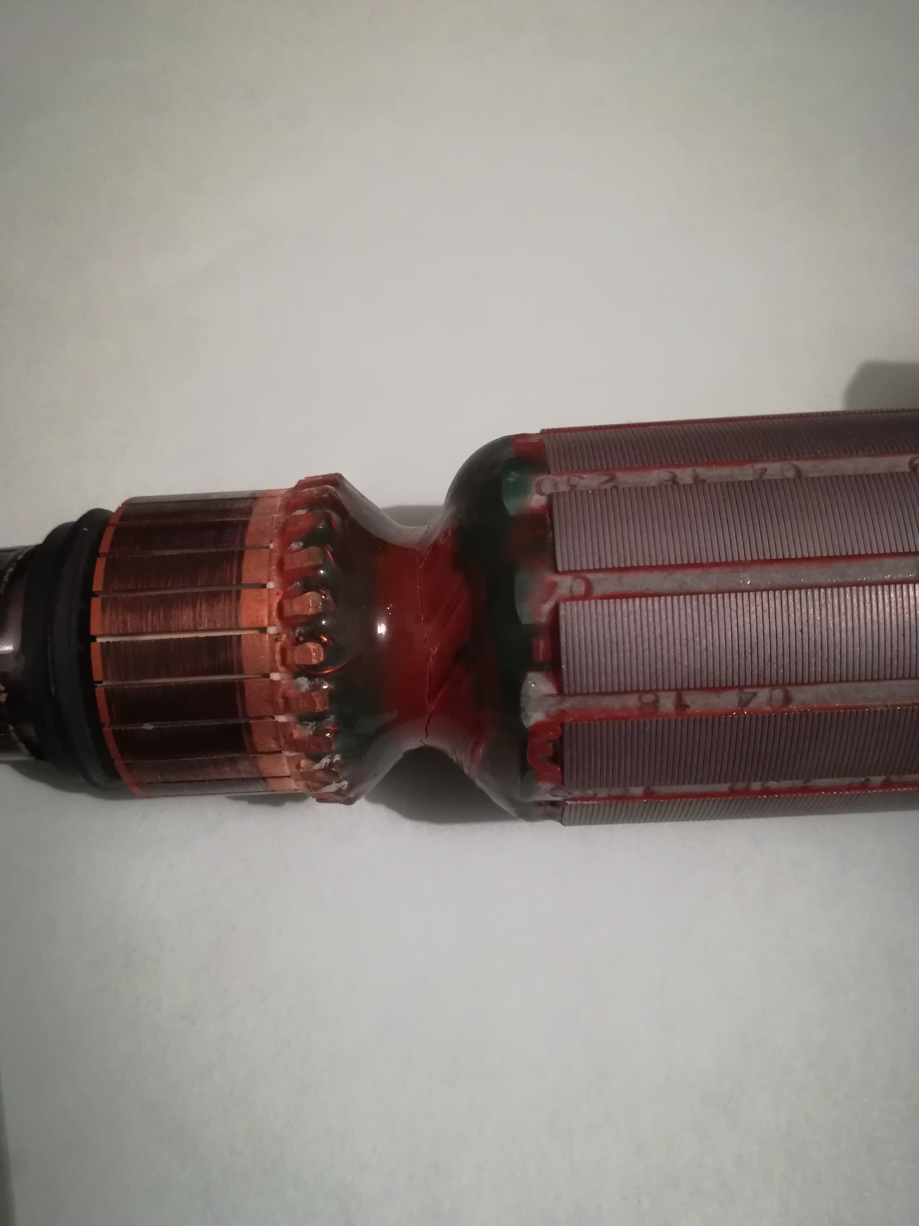

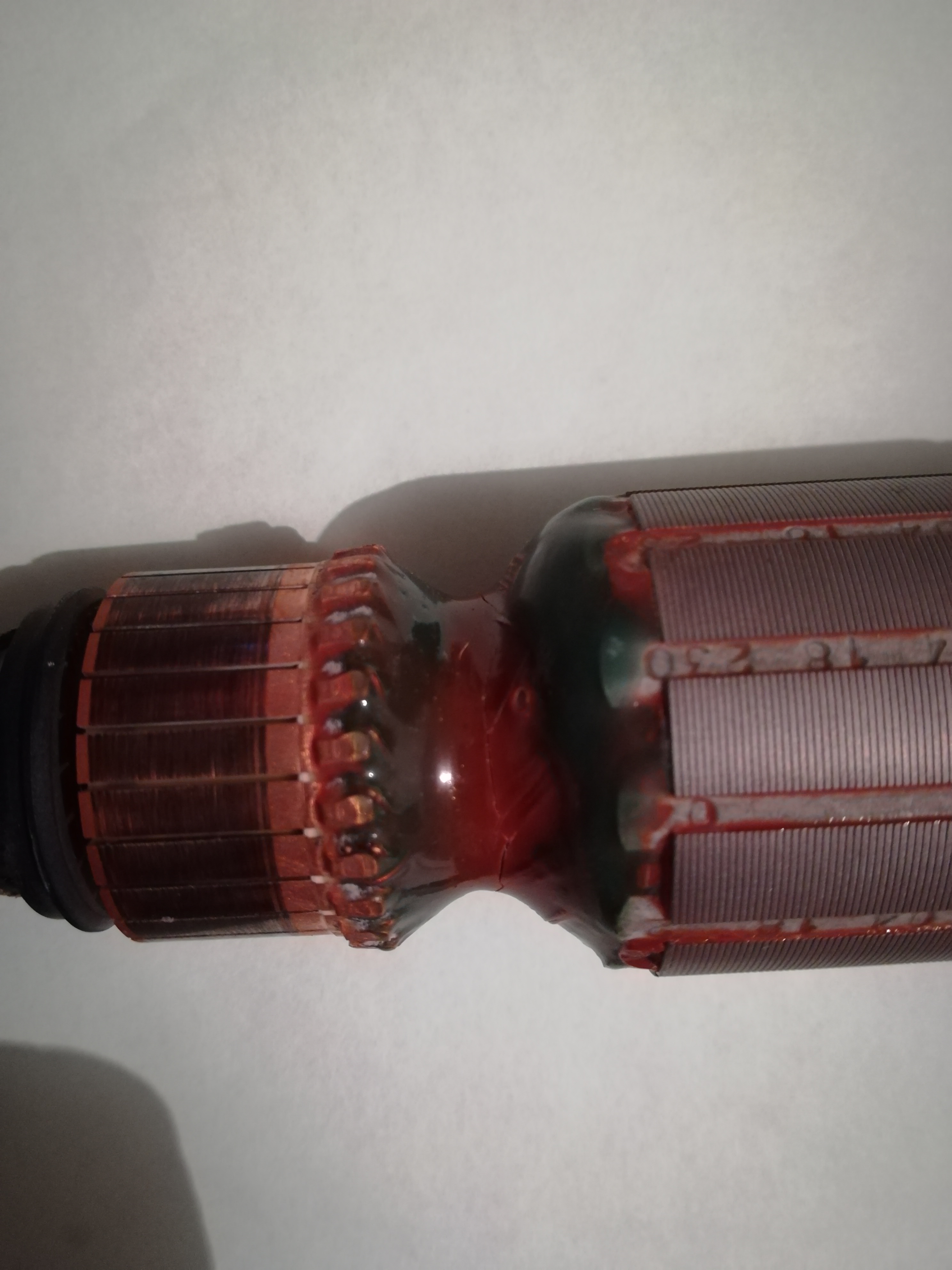

Здравствуйте участники форума, Уважаемые специалисты! Прошу откликнуться тех, кто занимается ремонтом инструмента, потому как вопрос именно к Вам. Новая болгарка(моя первая и не дешёвая). После пыльных работ решил разобрать, прочистить(на свой страх и риск, пломб нет) обнаружил что смола покрывающая обмотку ротора-в трещинах. Вопрос: Это брак или нормально? Расстроился ужас. Эксплуатация--месяц(за все время час алмазной чашкой, с большими перерывами)

Вот теперь нервничаете...Можно было просто продуть и спать спокойно...На фото ночью плохо видно,новроде не страшно.А чья болгарка?

Ужаса пока нет. Работайте дальше. Через некоторое время работы гляньте для своего успокоения - не увеличиваются ли трещины?

Может и ничего страшного, может они там и были и образовались при заливке якоря из-за усадки, потому как они в одном месте между коллектором и обмоткой. Если лак не отслаивается, то ничего и не случится.

Это не нормально, но это не брак, скорее особенность. Вряд ли это приведет к выходу ротора из строя, смола на этих местах выполняет защитные функции, и тонкие трещины не мешают ей это делать.

Болгарка, надо думать, метабовская? По крайней мере, у них на якорях такая охристо-зеленая заливка.
Такое случается от перегрева (постепенного, даже не убойного) в процессе работы. Вы вряд ли можете этому воспрепятствовать, т.к.
сам принцип заливки всей открытой части обмотки эпоксидом - довольно странное решение.
Например, у макиты только зигзагообразная заливка (бронирование), создающая некий барьер при вращении. Но весь объем открытой части обмотки якоря такая заливка не покрывает.
У боша вообще так называемое шнуровое бронирование, которое в принципе не может потрескаться.
А заливать все эпоксидом - это сильно.
Кстати, в более старых инструментах даже открытая часть обмотки статора также имела не эпоксидное бронирование, а ленточное (замотана матерчатой лентой).

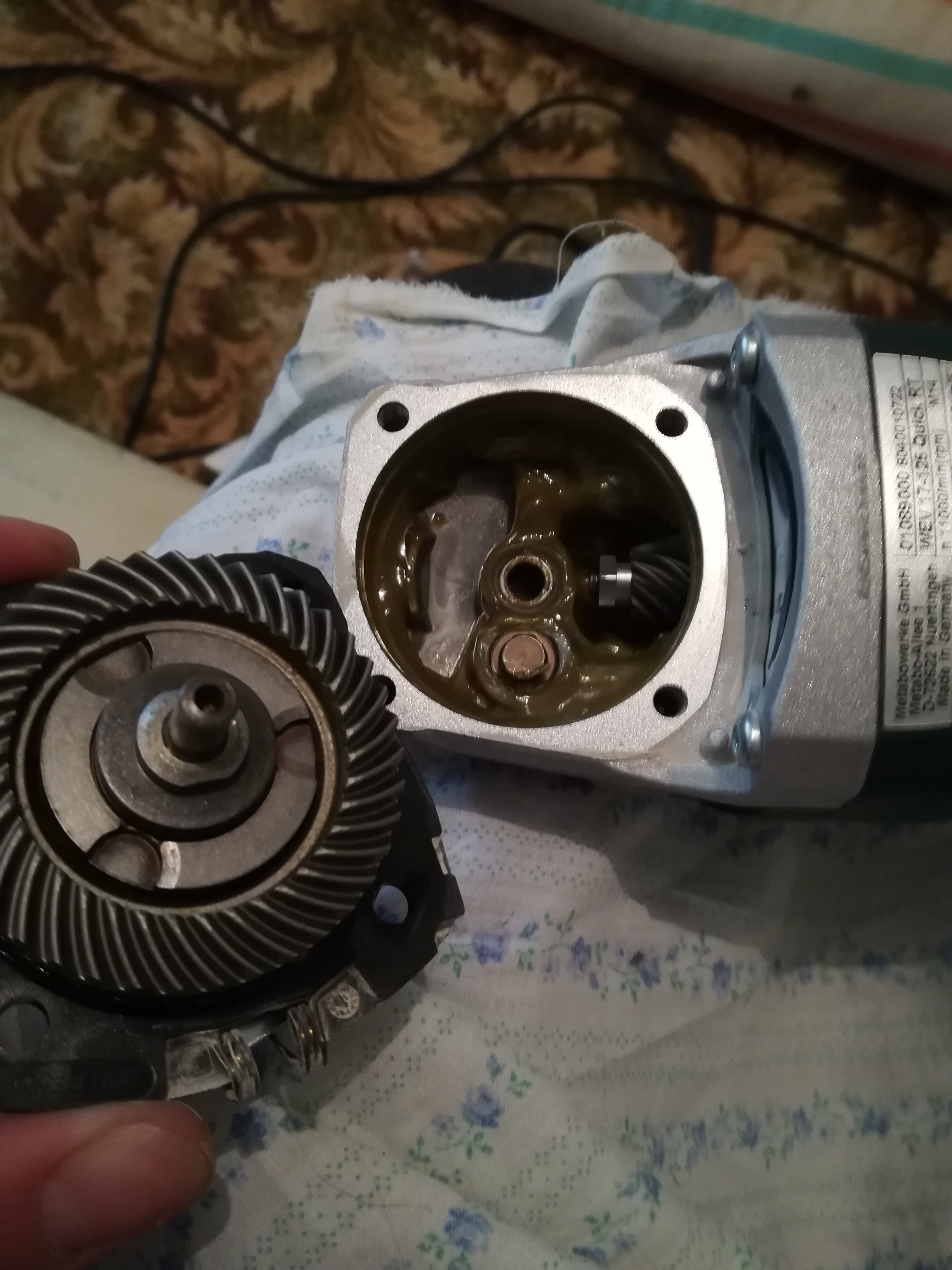

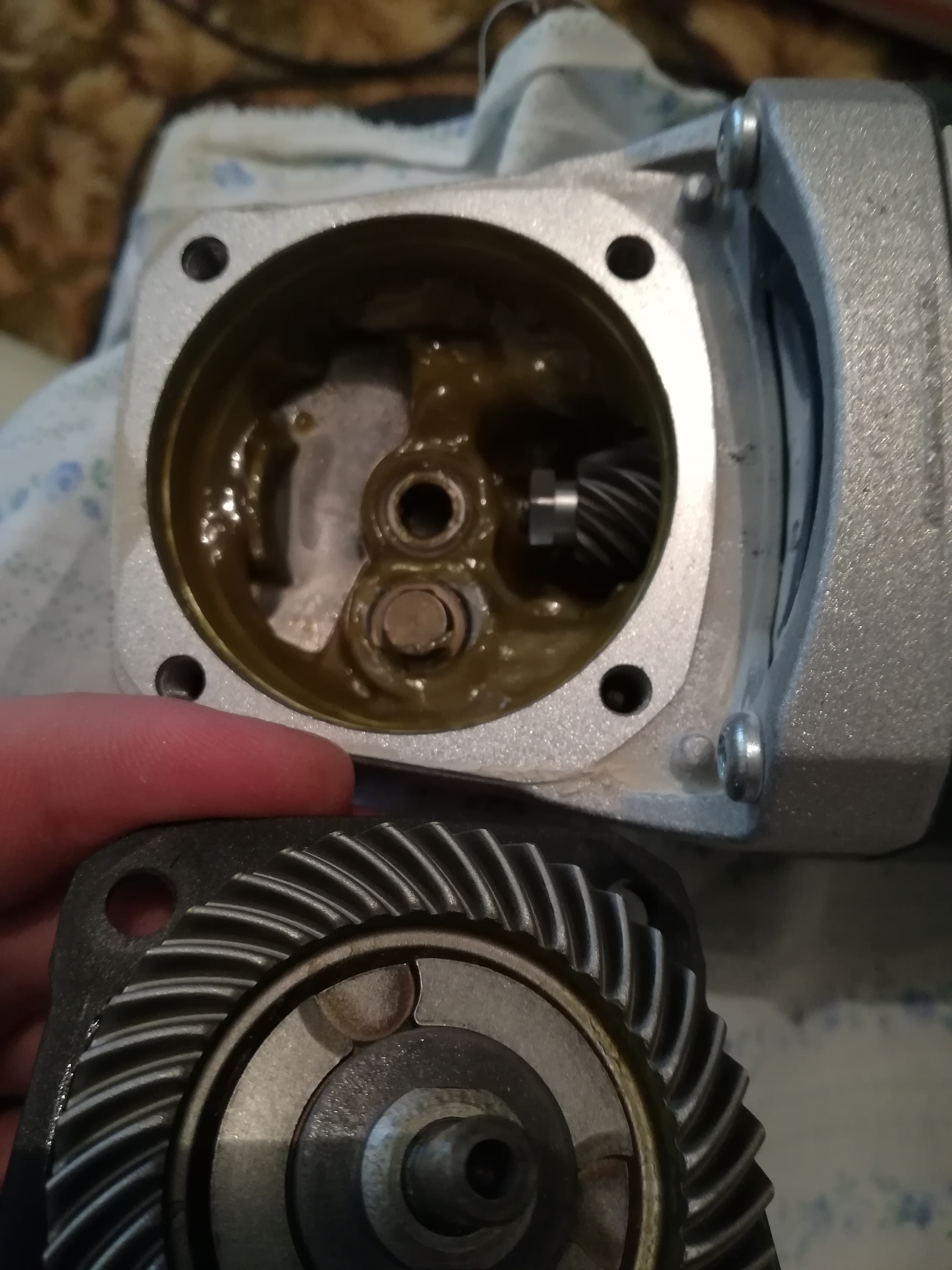

metabo wev 17-125 rt quick (601089000). Лак не отслаивается, просто трещины. Прикреплю фото получше и заодно фото редуктора, для интереса.. Шестерни сухие, даже масляной плёнки нет. Вот вам и немецкий metabo(

Не парьте себе голову. У меня есть пару китайских болгарок (кроме макиты), и одной из них работал немало, и плитку резал, и кирпич лишний убирал (под углом 45 градусов, хоть и не чашкой, а алмазным диском). И при разборе там тоже все было "в кирпиче". И ничего, работает. При том, что там никакой эпоксидной заливки нет, только лаковая.
По поводу смазки: бывалые советуют после покупки не полениться, и доложить смазки. Но не слишком много, иначе будет перегреваться редуктор.
