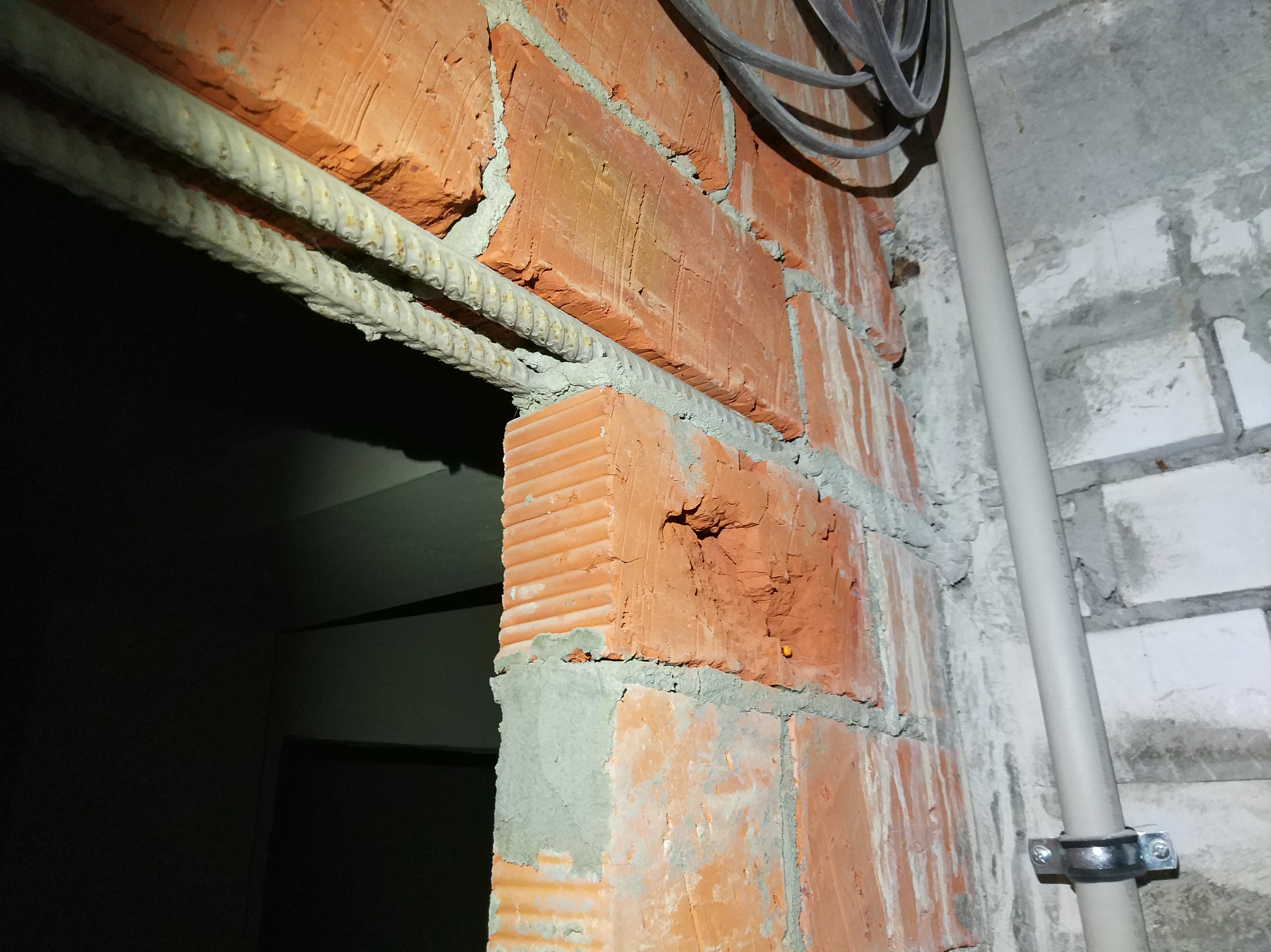

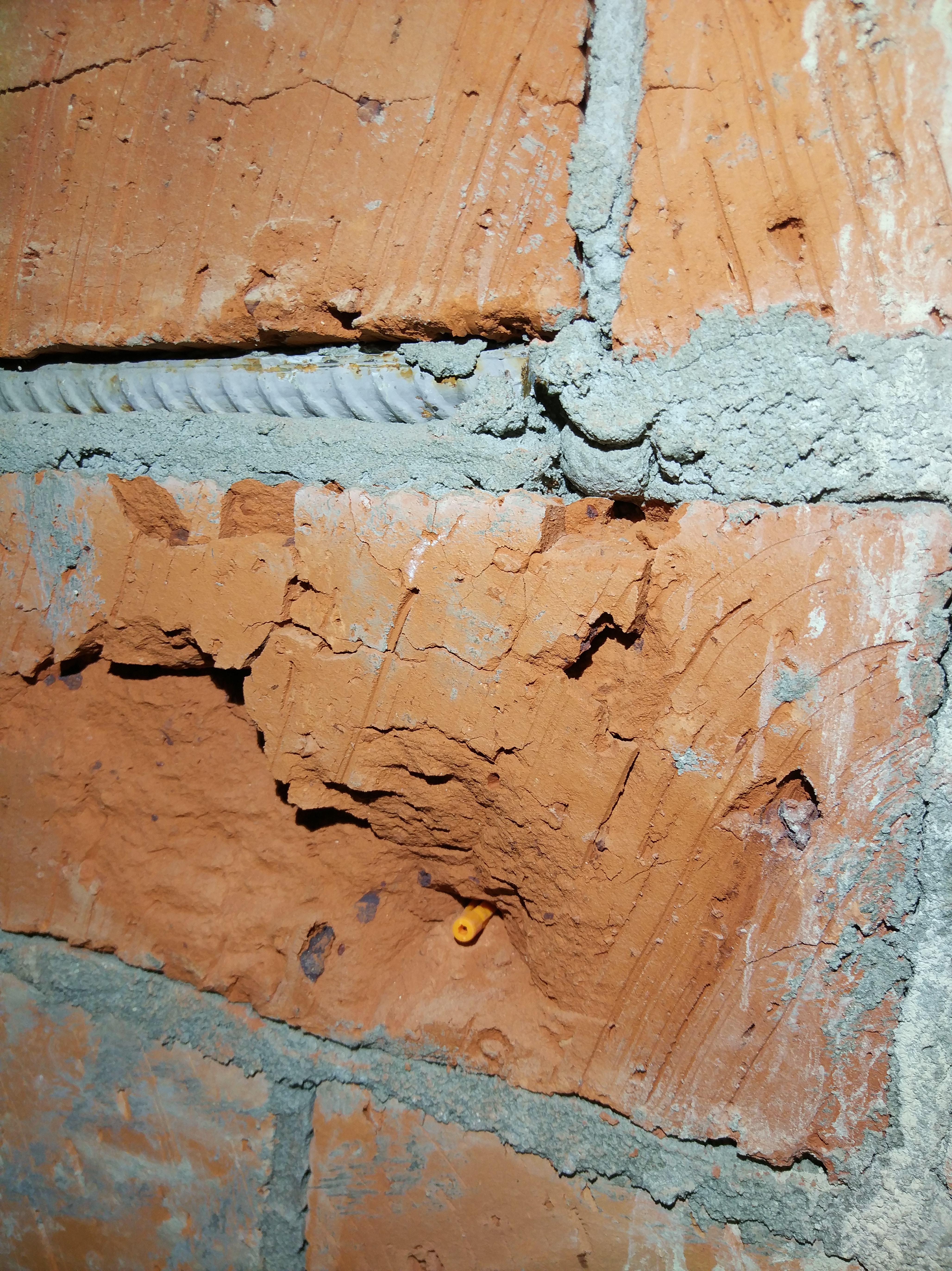

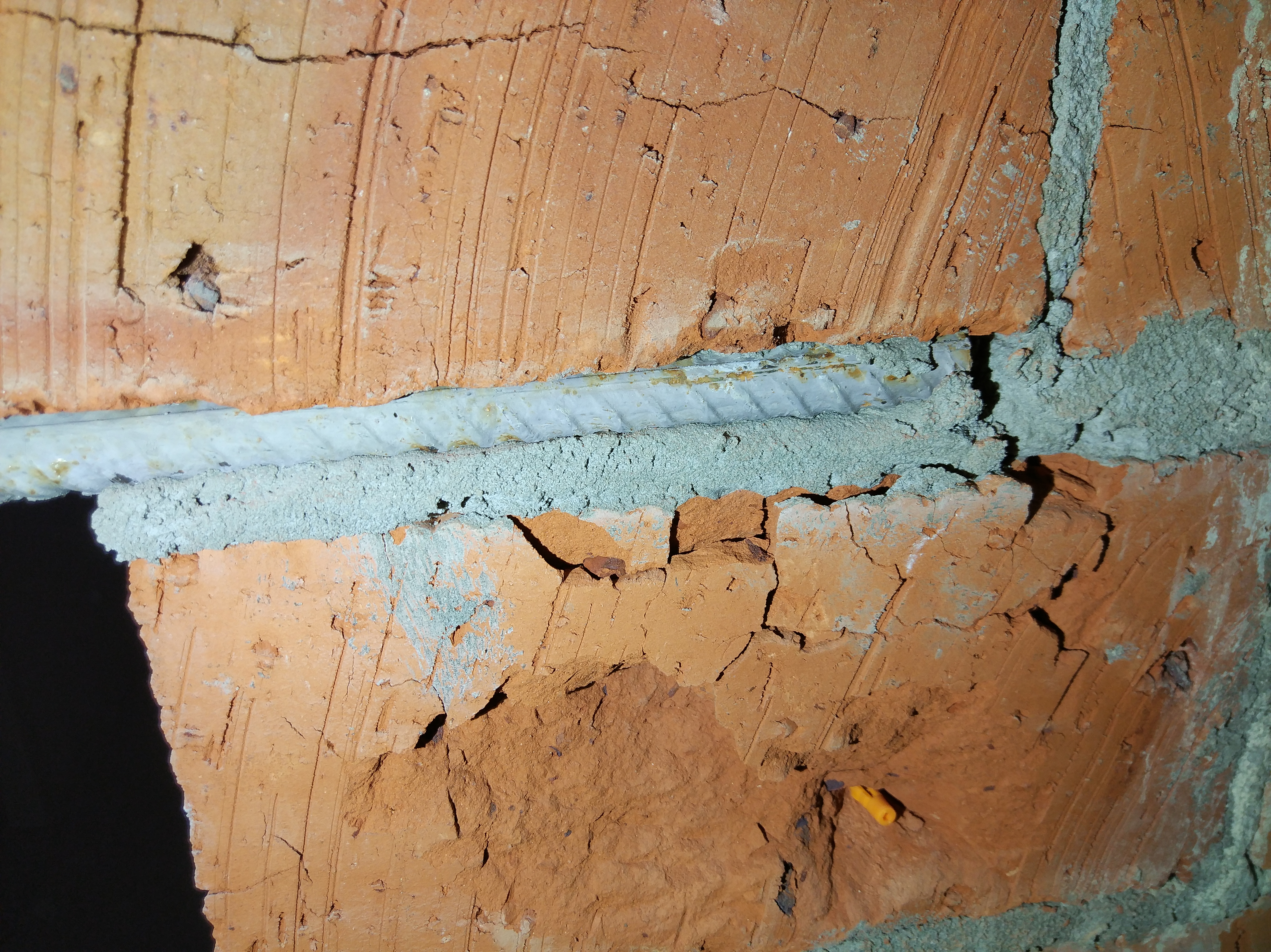

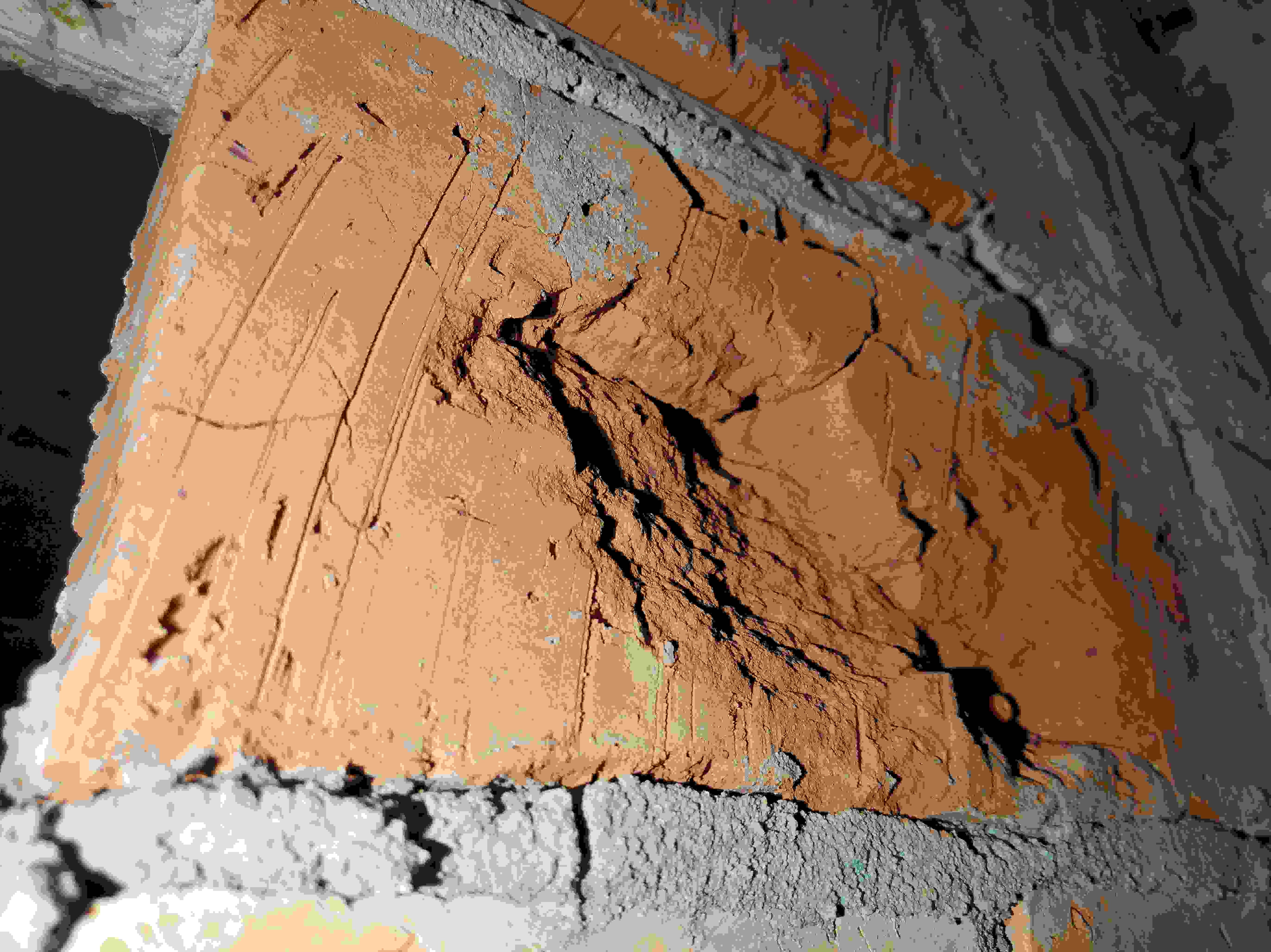

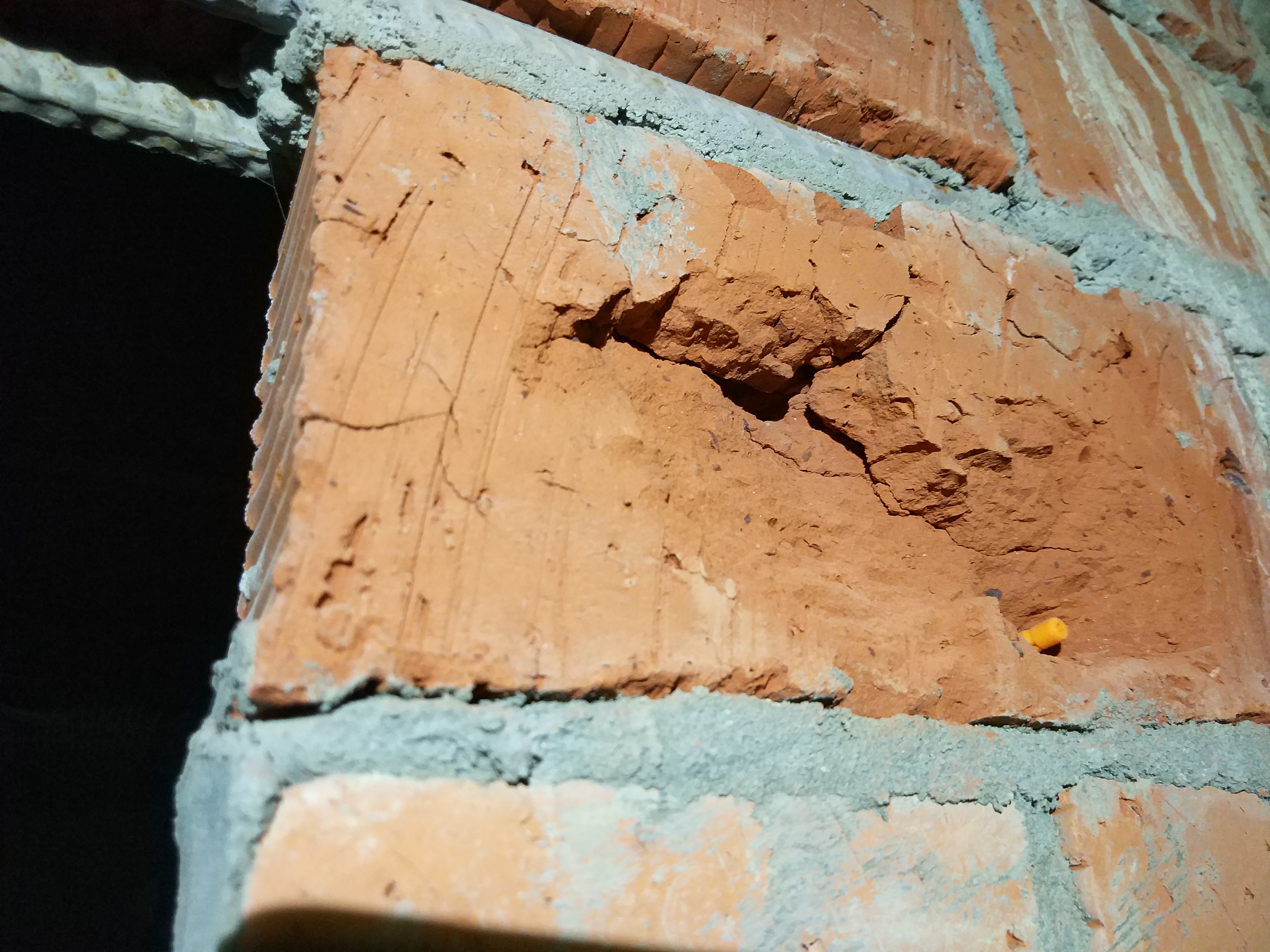

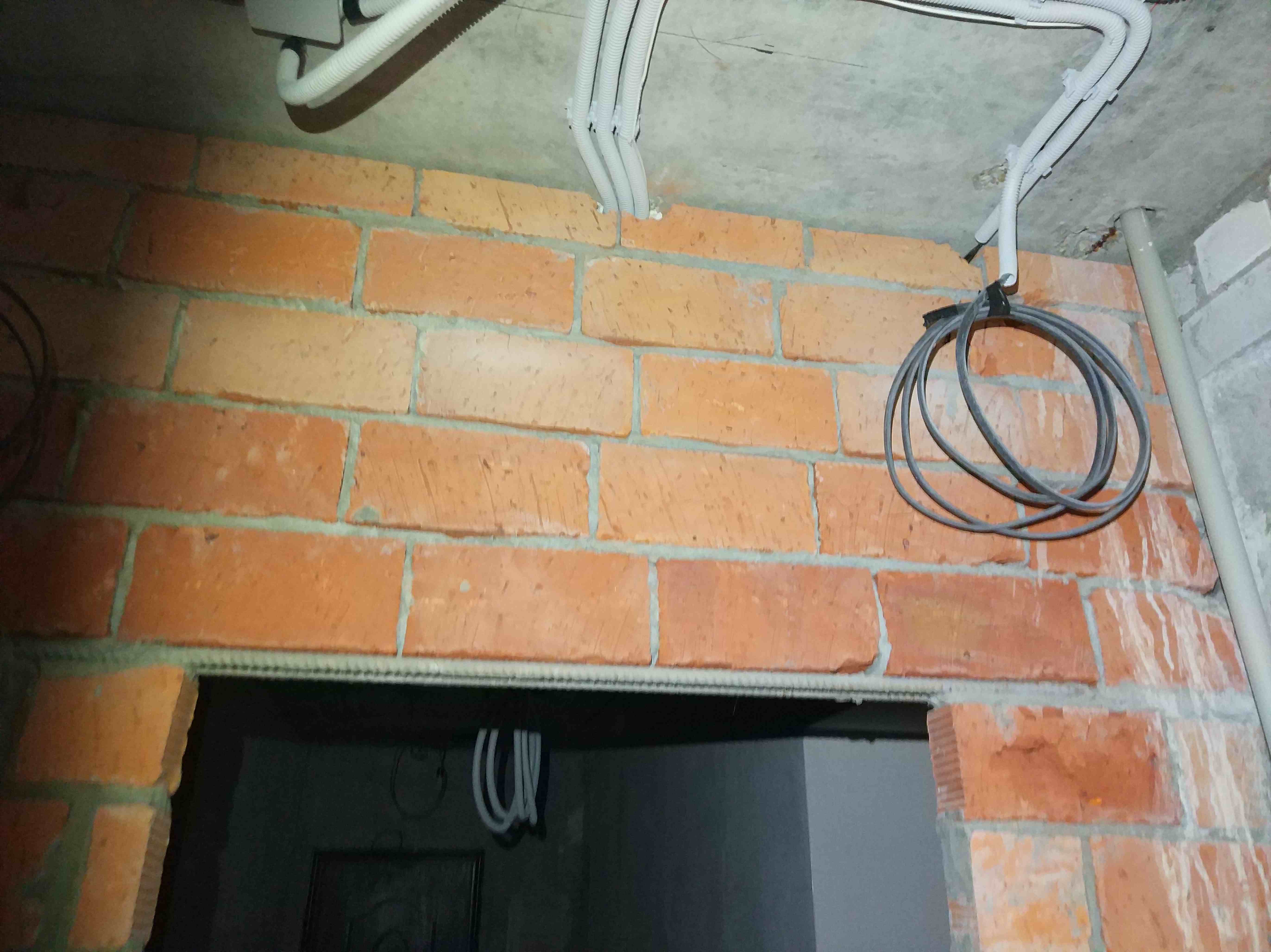

Имеем стену ванны из керамического кирпича, в ней дверной проём, верх проёма усилен двумя прутиками арматуры. С одной стороны проёма арматура опирается на кирпич, который частично разрушен. На снимках видно. Разрушен вследствии того, что рабочие сверлили (наверно с ударом) отверстие под дюбель. С одной стороны дюбель вбивали в стену, с другой стороны стены повыпадали куски кирпича. У меня создалось ощущение,что возможно от вибрации (рядом дверь) или другой нагрузки (стена будет отделана тяжёлым керамогранита) эти кусочки под одной из арматурин вываляться совсем и может обрушиться кладка. Что можно предпринять и надо ли?

Да ничего никуда у вас не вывалится. Сама по себе кладка выше будет держать сама себя. А арматура установлена при выполнении этой кладки, чтоб кирпичи не опирались на воздух. Стену вы по любому будете штукатурить перед установкой керамогранита, который тоже не в воздухе будет парить, а будет приклеен к этой стене. И даже без штукатурки за счет клея стена будет усилена, да и керамогранит тоже будет как дополнительная опора. Он же вертикально будет приклеен, а не на потолок, чтобы создавать дополнительную нагрузку.

Кирпич конечно плохой, стена ни куда не упадёт.

что вы хотите от рабочих? они в лучшем случае за такую кладку рублей 400 получили включая перенос. Ни у кого ничего не падает и у вас не упадет. Штукатурка все усилит.

"Качество" кладки оставляет желать лучшего, особенно по прямоте (вторая фото). Упасть - не упадет, но вопрос, как так плохо можно было уложить, не целый же дом строили...

С двух сторон кирпич сжать стальными пластинами перфорированными. Пластины стянуть через верхний и нижний кирпичи. Под пластины перед стягиванием вмазать ремсостав.
