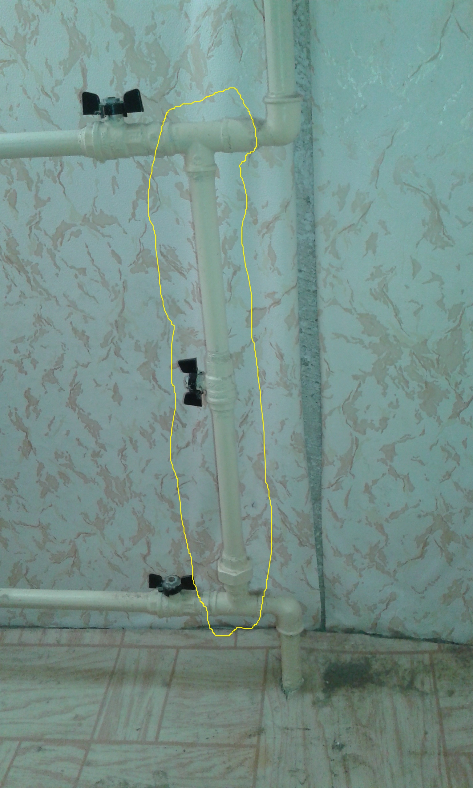

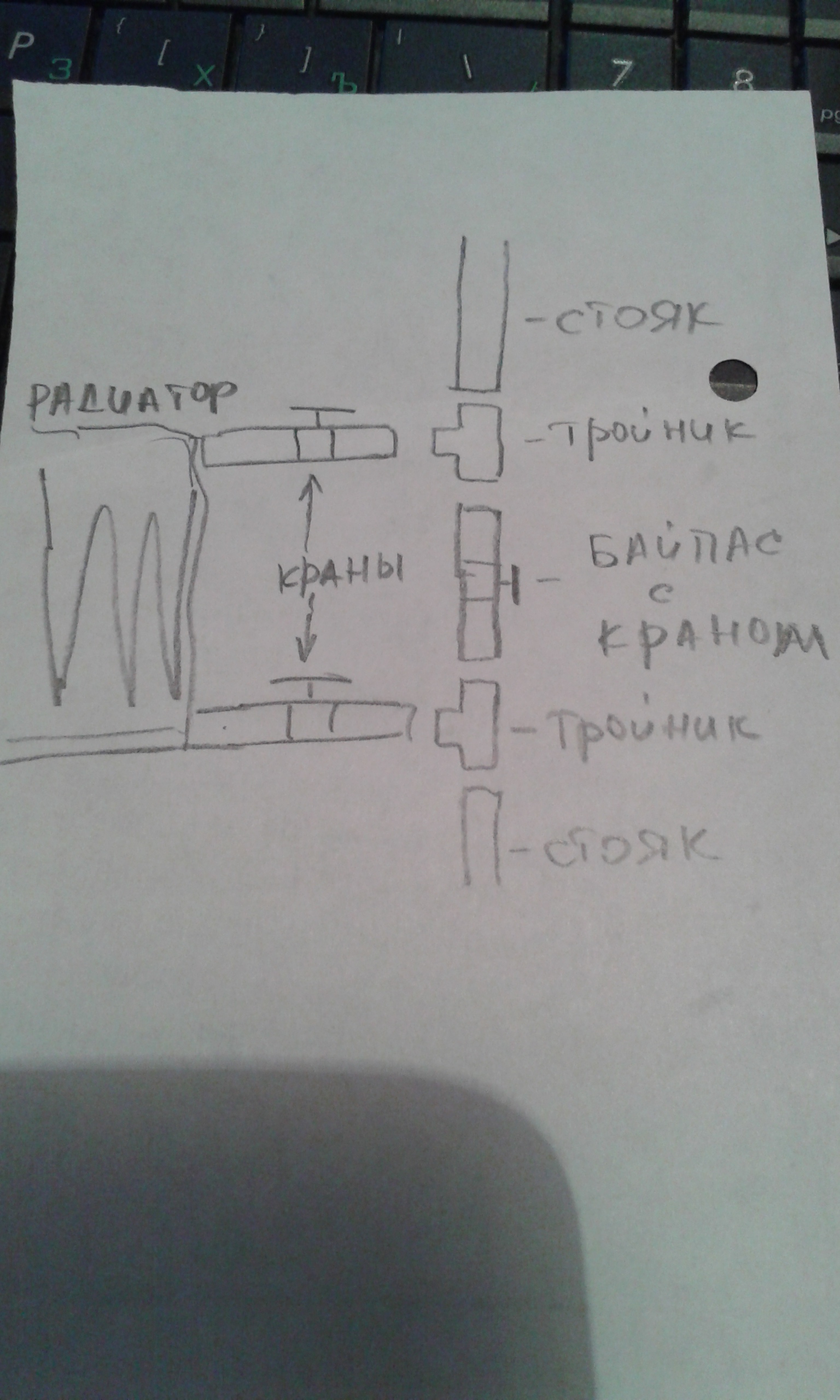

Здравствуйте, уважаемые специалисты. Помогите советом. Хочу сделать подводку к радиатору отопления в квартире так же как на рисунке 1 Возник вопрос по расположению байпаса. На рисунке он смещен через уголок. Я хочу сделать байпас несмещенный-удалить из конструкции уголок, а на его место поставить тройник таким образом, чтобы стояк заходил в 1 отверстие, второе отверстие на радиатор, третье-опять на стояк. Соответственно кран байпаса будет прямо на стояке, а не смещен. Посоветовался с одним слесарем-он ответил, что такая конструкция не пойдет, так как байпас смещен специально, чтобы сбивать давление, и если я сделаю так как хочу, то кран перекрывающий стояк(на несмещенном байпасе потечет). Смысл моей задумки-упростить конструкцию, убрав 2 уголка. Возможно ли это или слесарь прав?
PS. большая просьба-не ругайте за то, что ставлю кран на байпасе. Знаю что это грубое нарушение. Но очень зол на соседа снизу и местный жэк.

BILLYST, установка запорно-регулировочной арматуры на стояке (частью которого является байпас) ухудшает циркуляцию в нём и эффективность отопления падает во всех квартирах - потому что теплоноситель проходит их последовательно, когда уменьшается скорость и проходящий объём - плохо всем. Так что... Назло соседу уши отморожу!

BILLYST, ну смотрите: Во-первых, слесарь, про которого Вы спрашивали в первом сообщении - совершенно некомпетентный. Он несёт полнейшую ахинею про давление и протечки. Однако кран, установленный в разрыве прямого стального стояка, может и разорвать при температурных деформациях вертикальной трубы - это реальная проблема.
Во-вторых, как только Вы уберёте смещение байпаса - при открытом варварском кране коэффициент затекания теплоносителя в радиатор уменьшится где-то в полтора раза. Дальше пара интересных «если» :)
Если подача в стояке сверху и стены-окна нормальные, то и с прямым байпасом и открытым краном тепла хватит.
Если подача в стояке снизу - с открытым краном станет лучше, чем было с закрытым! Радиатор станет работать в режиме естественной циркуляции.
