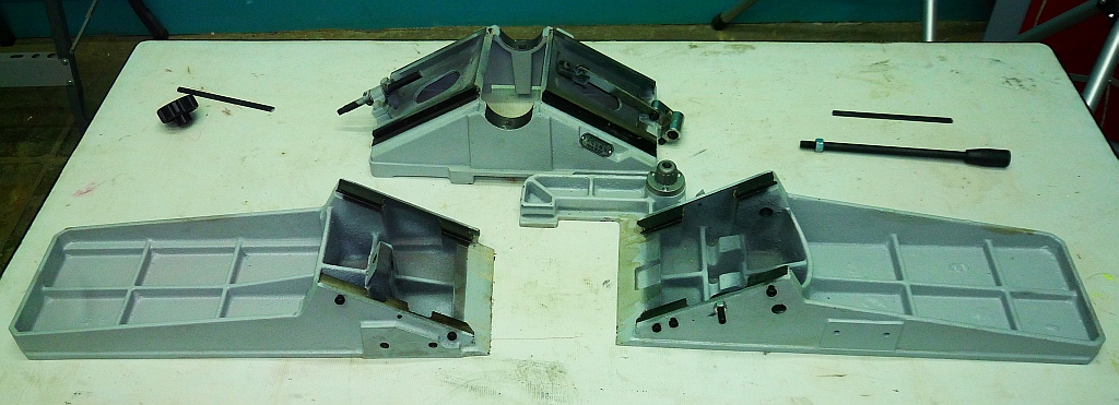

Serg написал: Ждем фотографий работ :)
Пока только такая есть ;)

maximus написал: Пока только такая есть
Не, ну че это - железки...холодные и тяжелые... ты дерево покажи, оно с душой :)

Serg написал: Не, ну че это - железки...холодные и тяжелые... ты дерево покажи, оно с душой
У меня железяки тоже с душою, а когда на них работают, так ещё и тёплые !!! :p Без хороших железяк, ты душу дерева не раскроешь !!! ;)

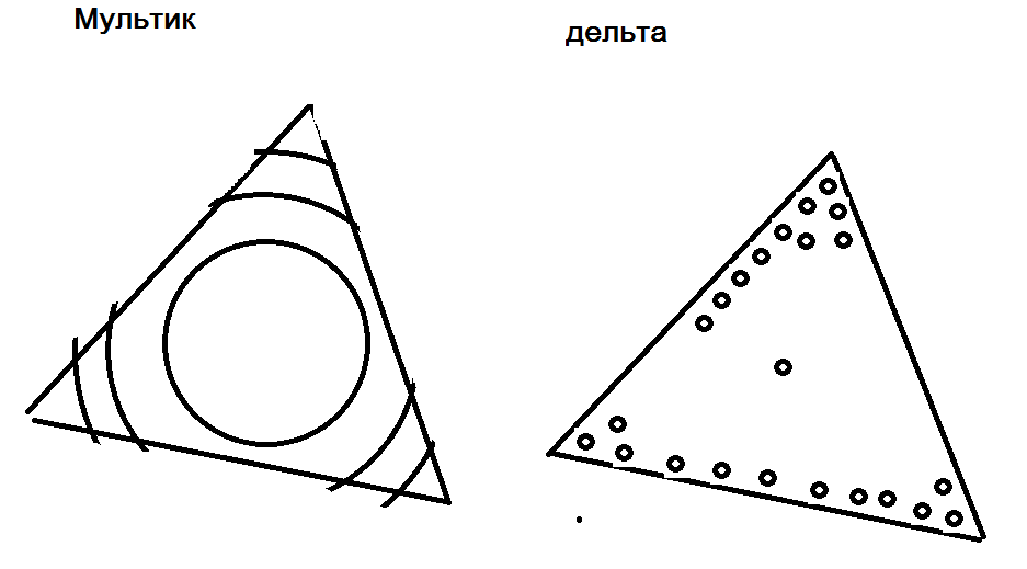

Serg, на дровяном форуме был такой персонаж -Dodg... Руки откуда надо, и случайно дилер фестула заодно... И выкладывал он фотки разных шлифовалок на прозрачном оргстекле... Царапины наждачки хорошо показаны были... Но потом у парня поехала крыша, и решил он москалям фотки не показывать... И удалил из все с форума.... Дык вот... Мультик егозит влево-вправо, оставляя царапины в виде линии... А не окружности, как дельта, и как это надо при шлифовке... В принципе можно было бы подачей компенсировать... Но руками с такой частотой другать не получается... И в итоге в углу будут риски... Конечно, можно поставить зерно 500, и шлифовать угол три года... Но обычно ищут более вменяемое решение...

sanya1965 написал: И в итоге в углу будут риски...
Они будут в любом случае, меньше всего их от эксцентрика.
sanya1965 написал: Мультик егозит влево-вправо, оставляя царапины в виде линии...
Он вращается вправо-влево, почему в виде линии? Странно...
sanya1965 написал: Но обычно ищут более вменяемое решение...
Прошлифовать до сборки, первый слой покрыть и снять ворс тоже до нее...

Serg написал: Он вращается вправо-влево, почему в виде линии? Странно...
Скорее дуга большого радиуса, но если добавить подачу то получится почти линия
у ПШМ и дельты барашки равные смещению эксцентрика.

Сергей, у эксцентриковой шлифмашинки с тем же размером подошвы, что и у мультика при одинаковой частоте производительность раз в 5-6 выше. У мультика максимально работают крайние точки, к центру подошвы траектория каждого зерна сходит на нет, у дельты работает каждая точка по окружности.

ole325 написал: Скорее дуга большого радиуса, но если добавить подачу то получится почти линия
Почти прямая :) колебания-то небольшой амплитуды.
ole325 написал: у ПШМ и дельты барашки равные смещению эксцентрика.
Это понятно.
SerShe написал: у эксцентриковой шлифмашинки с тем же размером подошвы, что и у мультика при одинаковой частоте производительность раз в 5-6 выше
Особенно если у нее принудительное вращение вала.
SerShe написал: У мультика максимально работают крайние точки, к центру подошвы траектория каждого зерна сходит на нет, у дельты работает каждая точка по окружности.
Да, согласен.
