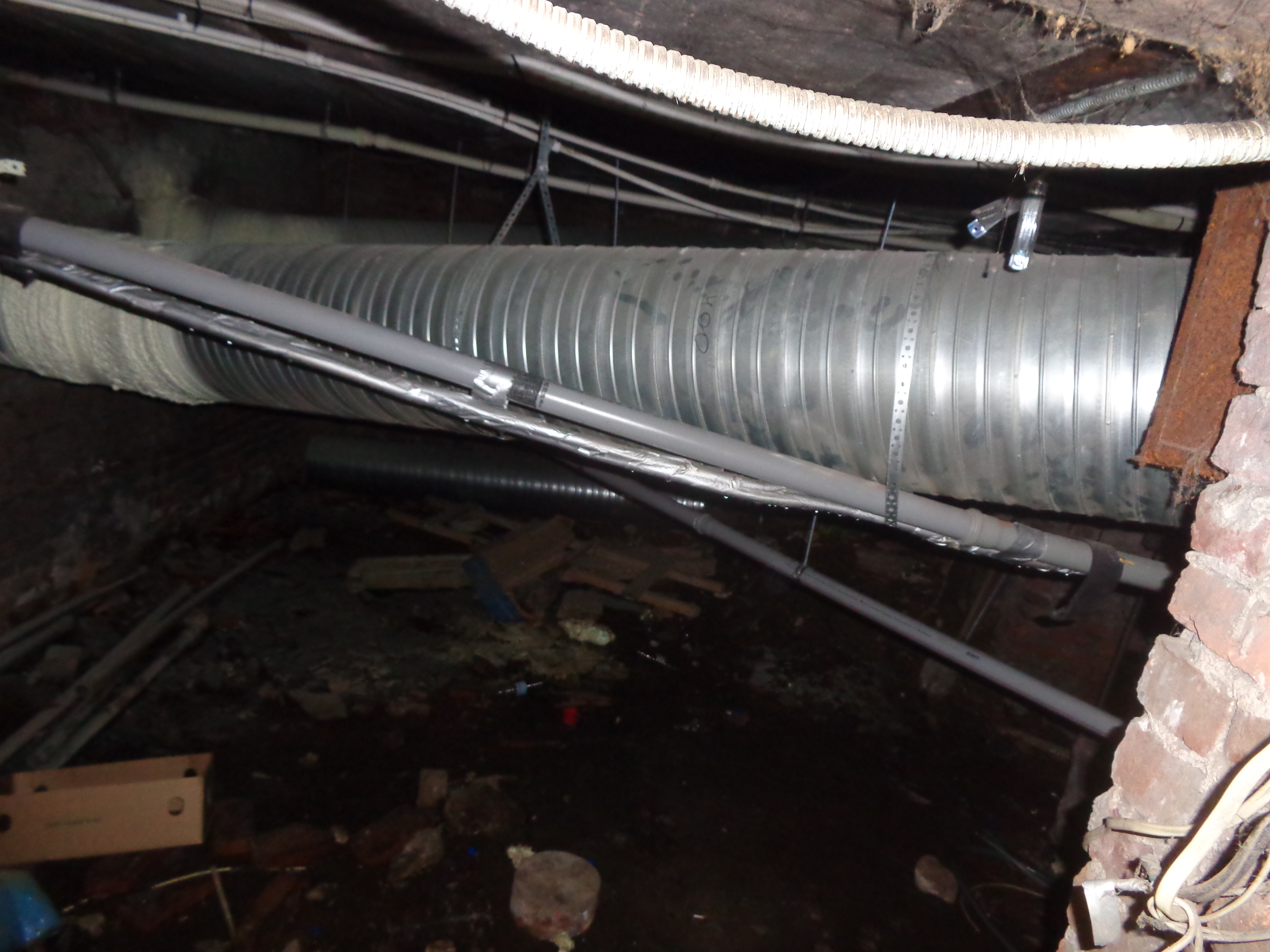

Подскажите, пожалуйста, совсем не разбираюсь. Здание в центре города. Увидел в подвале трубу. По размерам, вроде, вентиляция, см. фотку.
Влево идет вглубь здания. Вправо идет, вроде как, за пределы здания, снаружи ее не видно (присоединяется к чему-то под землей?). Над подвалом расположен ресторан и слева в подвале у него имеется какое-то вентиляционное оборудование. Хотелось бы понять, хотя бы в общих чертах, что это и почему так устроено.

Emm написал: Подскажите, пожалуйста, совсем не разбираюсь. Здание в центре города. Увидел в подвале трубу. По размерам, вроде, вентиляция, см. фотку.
ссылка
Emm,
Видел аналогичную картину в одном жилом доме многоэтажке, на 1-ом этаже располагался общепит, как я подумал. Так же в подвале был проложен воздуховод, ржавый, из стали, ещё советских времён, воздуховод с одной стороны через стену, заходил на кухню общепита, с другой уходил через нар. стену куда-то под землёй. Чуть в отдалении, по направлению воздуховода, во дворе, увидел небольшое строение, побольше будки собачей из кирпича. Как я понял - это был забор воздуха для приточной вентиляции. Воздуховод от вытяжной вентиляции был проложен по фасаду выше уровня кровли дома.
А что у Вас на фото с воздуховодом слева? Наледь?

vnipi, будки нет. По направлению вправо дальше тротуар, проезжая часть, тротуар напротив. Если нет будки снаружи, куда может уходить труба вправо? Вообще, зачем делать забор воздуха так сложно? Сделал дырку в окне - и... К тому же, его надо делать на высоте не менее 2 м. Подозреваю, это не забор воздуха, а вывод его. Только, вопрос куда, и почему так, а не по стене. При этом, по фасаду вверх трубы из ресторана идут, как положено. Еще висят кондеры. Слева на трубе - это чем-то замотано, вроде, но не присматривался.

В моём случае, нельзя было сделать отверстие в стене, там в подвале были остатки вентилятора, он по высоте был с меня ростом, поэтому комната в подвале была как бы вент. камерой. А тянуть приточный воздуховод рядом с вытяжным на кровлю, не знаю чем руководствовался проектировщик, выбирая такой вариант.
В Вашем случае же, скорее всего, чтобы получить ответ, необходимы либо чертежи этих вент. систем, либо всё же попасть в подвал и на месте попробовать узнать, куда выходит этот воздуховод, возможно даже частично демонтировав его на время.
