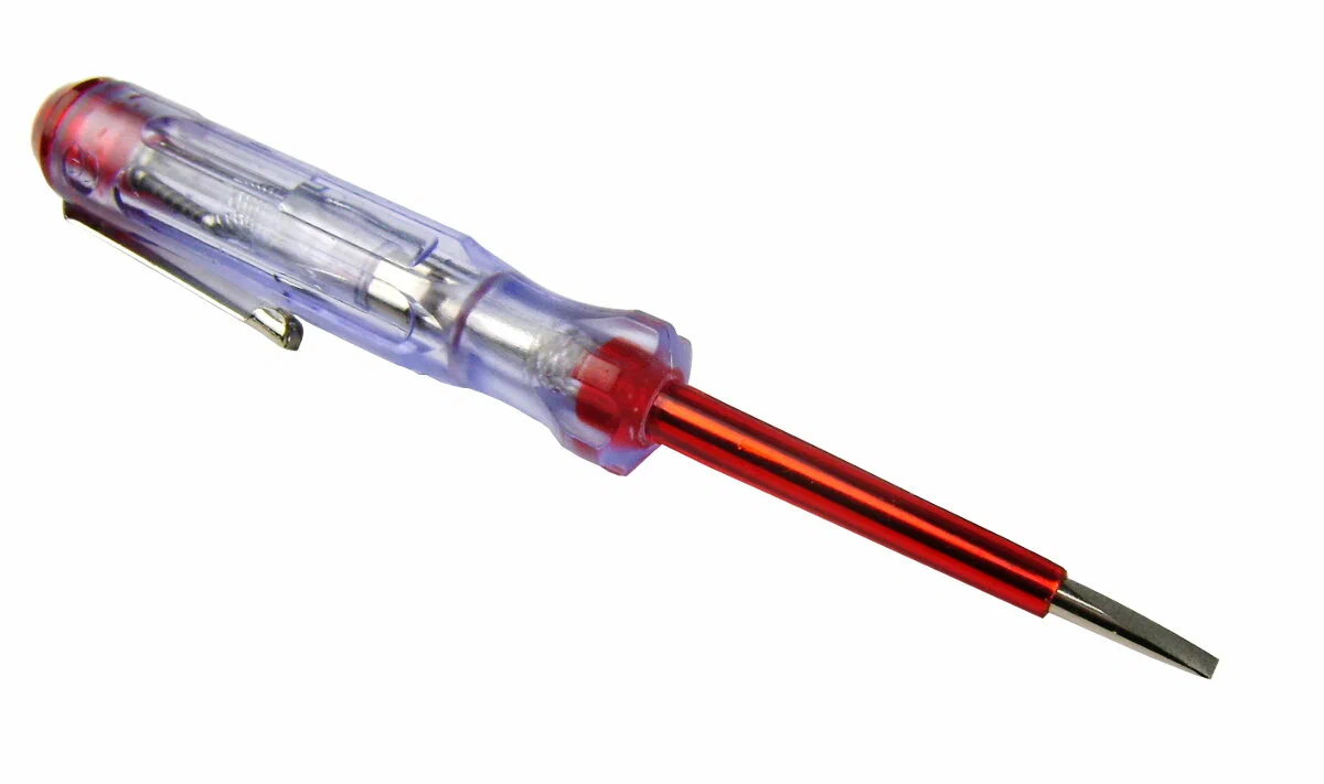

Lopasa123, мой хрустальный шар не лучшего качества, мутный, показывает неточно.)) Но то, что вижу, позволяет предположить, что розетка с потолка выведена для питания кондиционера, она может быть под током. А свисающий кабель должен соединять внутренний и наружный блоки, вероятно, он обесточен ("мёртвый", как Вы это называете). Купите в хозмаге самый простой китайский индикатор и прикоснитесь к каждому из оголённых концов по очереди, держа палец на контакте индикатора. image Если загорится лампа, значит, провод под напряжением.
