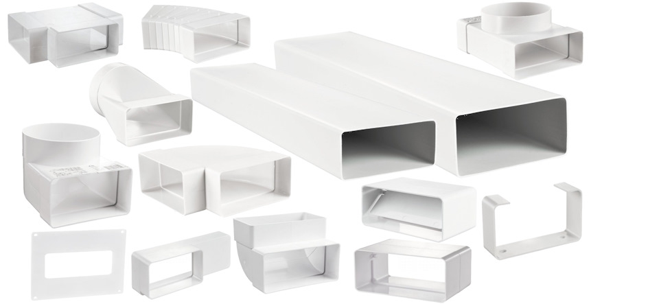

Всем добрый день! Дом - обычная брежневка 5 этажная, панелька.На кухне вот так выведена в вентканал вытяжка, однако получается, что основное отверстие и закрыто этим воздуховодом.Хочу сделать отверстие 20х20 см чуть ниже, но понимаю, что воздух с вытяжки будет задувать все запахи к нам назад через это отверстие.Подскажите, как правильно поступить? Фото не прикрепляется, говорит почему то что ссылки запрещены.

Пересобрать воздуховод, сделать отвод тройником, поставить клапан в тройник.

strider1978, добрый день! У нас не газовый дом.К сожалению, не очень могу понять вашу схему, не подскажете, где то возможно найти схему либо фото? УК за отверстие и прокладку воздуховодов просит 14т.р., таких денег нет просто, а в квартире влажность 57% на данный момент.

WET24, Любые варианты, хоть прямоугольные, хоть круглые, собирается как конструктор. За что там УК хочет 14 - ХЗ. image
Отверстие в этом же канале никак не оправдано и ничем не поможет (по сравнению с собранной конструкцией).
