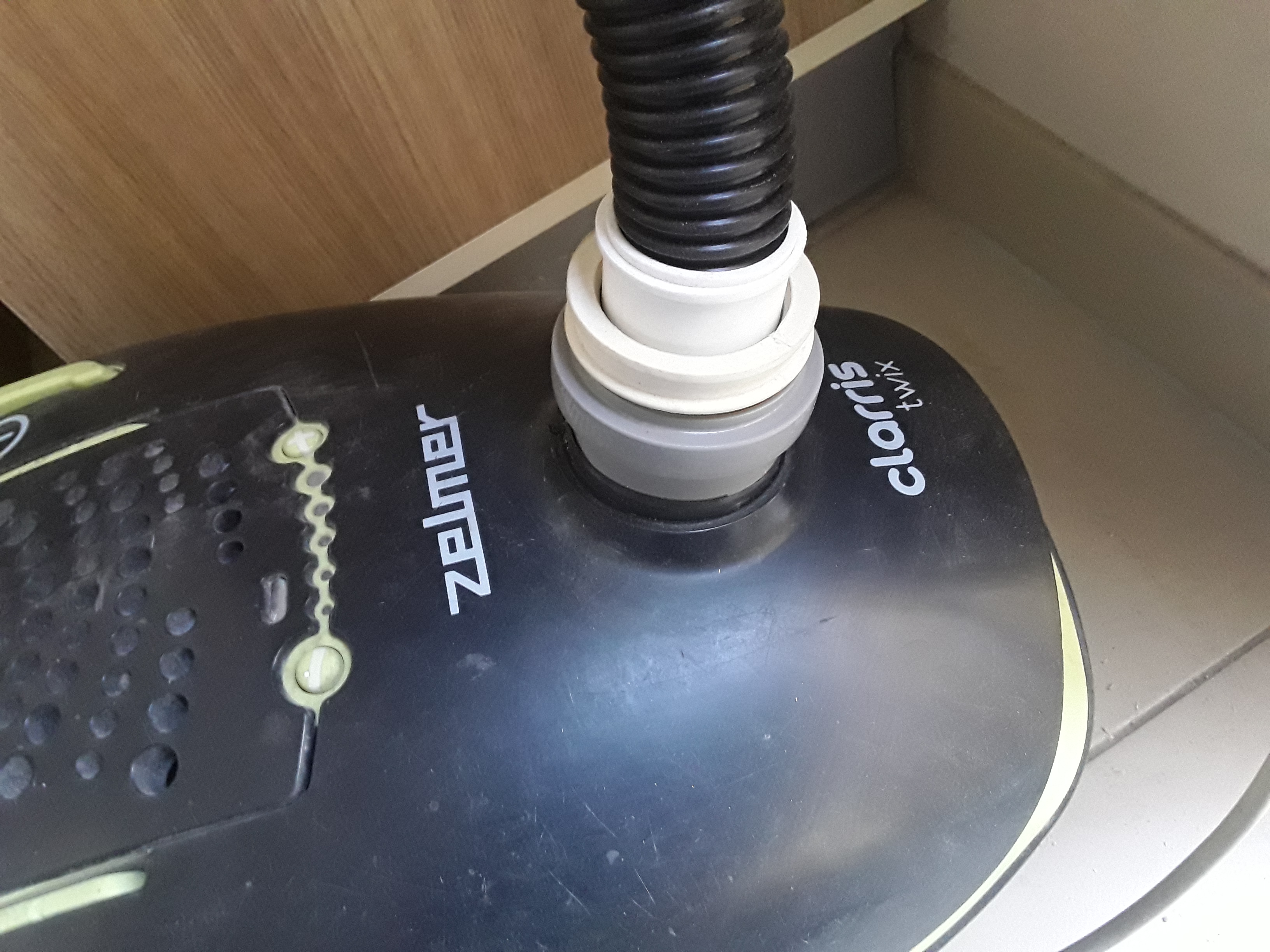

Решил я по простоте своей сделать разьемные соединения с фильтром Циклон. Есть у меня пылесос Bosch Advanced VAC20 и идущий с ним шланг стандартный 35 мм. Купил я Стармиксовские соединители один что на бак, другой для насадок для 35 мм шланга, вроде все должно получиться Тип-Топ, блин а не получается, прошу помощи, кто знает, кто устанавливал Стармиксовские соединители на шланг. В документации на соединители написано - одинарная, двойная резьба, я хрен знаю какой из них использовать, пробовал и один и другой накрутить - не лезет. Вот попал, они же для Стармиксовского шланга, у него может не совпадать шаг резьбы с Бошевским.Взял шланг от Электролюкс, там вообще мелкая резьба, получается что в шлангах разные резьбы. Срезать придется внутренню стенку, которая резьбу на соединителе закрывает, видно шланг Бош слишком толстый по сравнение со Стармикс.

Срезал внутреннюю оболочку - все получилось, но только сейчас уже жалею, что потратил 1800 руб на эти соединители, когда можно было сделать проще - двухраструбная муфта 50 и два экцентриковых переходника с 40 на 50 ПП труб. Цена вопроса - 100 руб вместо 1800. Начал мудрить как Стармиксовские соединители подключить к своего фильтру "Циклон" и понял, что зря я купил соединители. Если кому в Краснодаре они нужны, продам за 1500 руб, т.к у меня они валяться без дела теперь будут. Мне удобнее сделать на канализационной муфте т.к экцентрические переходники у меня уже установлены в Циклоне на подключение пылесоса Samsung. Т.е я один экцентрик вытаскиваю, второй вставляю от Бош пылесоса.

krserv, Вы же не спрашивали перед покупкой... А тема переходников лет 10 на дровяном форуме жуется... уж на что там все фирменное боготворят... А вот под циклон лучше канализации ПП не придумали... Хотя и были модернисты с белой канализацией от vavin и rehau rautitan... Белое типа круче...
