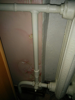

Здравствуйте! Нужен совет. На старые чугунные батареи хочу поставить вентиль и шаровый кран. Квартира в пятиэтажке на пятом этаже. Подключение всех батарей одинаковое и выглядит так Планирую наверх вентиль ICMA 813 1/2 Вниз шаровый кран Valtec Base 1/2 Подойдет такое? Радиаторы можно будет снять без болгарки?

alexrl написал: На старые чугунные батареи хочу поставить вентиль и шаровый кран.
С какой целью, и что вместо трехходового крана?
alexrl написал: Радиаторы можно будет снять без болгарки?
Только теоретически :)

BV написал: С какой целью, и что вместо трехходового крана?
Чтобы можно было регулировать температуру. Трехходовой останется, не представляю себе, как его поменять, слишком мало места, резьбу не нарезать. Да и хотелось бы по минимуму пыли.

21.08.2018 в 21:53:31
alexrl, не занимайтесь ерундой - пригласите сварщика

21.08.2018 в 22:45:59
BV написал: пригласите сварщика
слишком сложно, через 2-3 года квартира продастся

21.08.2018 в 22:51:16
alexrl написал: слишком сложно,
Это проще, чем делать самому. Впрочем.... можете потом, когда сделаете самостоятельно, написать прав я или нет :)

21.08.2018 в 22:53:16
alexrl, ну и терпите тогда 2-3 года
