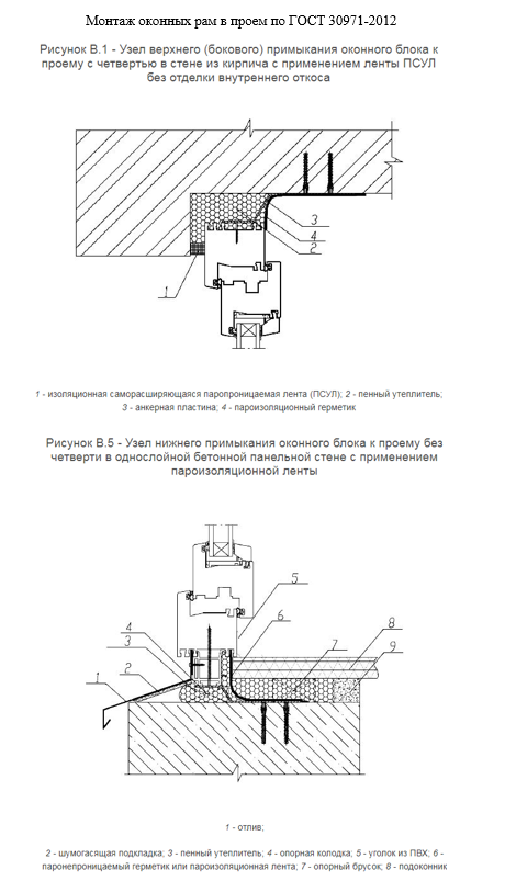

nadegniy, не обращайте внимания на сообщения dizel0, этот человек не является профессионалом в данной теме и вопросе. Он флудит на всех форумах (также на форуме форумхаус), причем беспричинно, у dizel0 нет адекватного мышления и восприятия, а тем более аргументов. Качество монтажа определяется ГОСТом. По Госту можете посмотреть как должны быть смонтированы подоконники и стыки примыкания оконных блоков. Прикладываю файл-выдержки из ГОСТА. Зазоры под подоконником допустимы. Важно понимать, что весь пропененный контур должен быть защищен ИЗНУТРИ ПОМЕЩЕНИЯ пароизоляцией (клеется по периметру окна), иначе в целом у окна будут ниже тепловые характеристики.

sokrat, У меня другая специализация, я 25 лет занимаюсь фасадами с утеплением и без утепления. Могу сразу сказать, что данное решение кроме как косячным больше никак нельзя назвать. Точно также я могу сказать и про 90% чертежей, касающихся мокрых фасадов СФТК, там что ни чертёж, то глупость. Так вот вернёмся к гостовскому чертежу на установку окна
  1. Под подоконником не может быть пустоты, там должен быть уклон, обычно этот уклон формуруется за счёт уклона в фасадном утеплителе, либо подкладке из пенополистирола, приклеиваемой на нижний подоконный откос !#[https://www.youtube.com/watch?v=u5xwvzebN2k&t=21s]
  2. Под подоконником не может быть пенного материала, там должна быть плита пенополистирола ППС16Ф, а лучше пенопласт с плотностью 20 кг/м3, можно фрезерованный либо зашкуренный ножовкой ЭППС, стыки и швы должны быть заполнены клей-пеной, пеной с нулевым вторичным расширением.

nadegniy написал: Под подоконником не может быть пустоты, там должен быть уклон, обычно этот уклон формуруется за счёт уклона в фасадном утеплителе,
Это вы про отливы, а то подоконник он внутри помещения и откуда там фасадное утепление?
spawn54 написал: у себя и 1000 окон поставил без ленты и все гуд,жара.бггг
И чем вы делаете пароизоляцию и главное как?

AndyMirror, Посмотрите на чертёж, под подоконным отливом пустота
