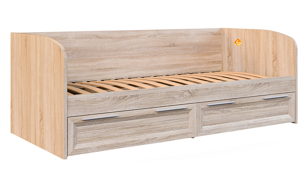

Камрады, прошу помощи. Есть две проблемы.
  1. Делаю стол ребенку. Ширина 1400, с одной стороны столешница опирается на тумбу шириной 420, с другой стороны две ножки-трубы. Столешница - 25 мм ЛДСП Эггер. Нужна ли царга? Тумба однозначно не даст ходить ходуном влево-вправо, но не будет ли прогибаться?
  2. Кровать ребёнку. 900x2000, короб (две боковины и задник) с двумя ящиками снизу, сверху матрас 14 см, хочу положить его на металлическое основание с ламелями. Основания в магазинах не вижу, на заказ привезут, а короб надо делать сейчас. Может подскажет кто, для основания 900x2000 надо короб делать больше или это имеется ввиду размер короба? Основание по типу такого, только без ножек https://www.mebel-meridian.ru/upload/iblock/433/433fd988876a908563be64c4a15d868b.jpg Кровать типа такой http://www.matras-market.ru/img/product/%D0%BB%D0%B0%D0%BC%D0%B5%D0%BB%D0%B8_%D1%88%D0%B5%D1%80%D0%B2%D1%83%D0%B4+.jpg Или с ламелями не связываться и положить матрас на глухое дно из 25 ЛДСП?

Unforgiven,
  1. Не нужна, прогибаться не будет.
  2. 900х2000 это размер основания, т.е. внутренняя часть короба. Если делать глухое дно, то ЛДСП 25мм тоже будет являться внутренней частью кровати, а вокруг него уже будут стенки и спинка с передней царгой кровати.
