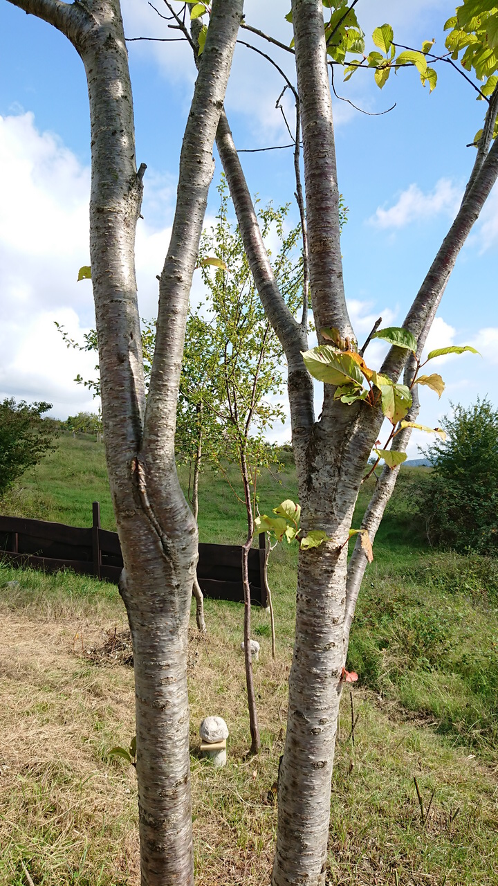

Здравствуйте!

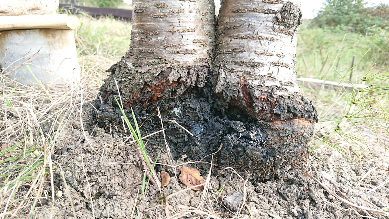

Как можно помочь этому дереву (дикая черешня)? Приобрел участок, на нем был поваленный, вросший в землю забор из проклятой рабицы (была проклята, когда я её корчевал). Эта черешня росла через рабицу, сетка вросла в ствол, вернее в стволы, в этом месте дерево обильно выделяло смолу. По возможности сетку вырезал, аккуратно выдернул из дерева.
Дерево офигенно цветет каждый год и плодоносит не каждый год (в прошлом году собрали богатый вкусный урожай мелкой и сладкой черешни, в этом году почему то плодов нет), не сохнет даже в сильную засуху. Вроде чувствует семя неплохо, имеет смысл помочь. Рана где была сетка не заживает, дерево постоянно выпускает смолу, особенно по весне и летом (ну это понятно), потом дожди смолу вроде вымывают, рана обнажается. Пробовал прикопать землёй, но потом, когда копался рядом заметил, что в ране появились личинки-древоточцы. Убрал землю, по ране стали ползать лесные муравьи (муравейник на участке, недалеко), личинки вроде исчезли.

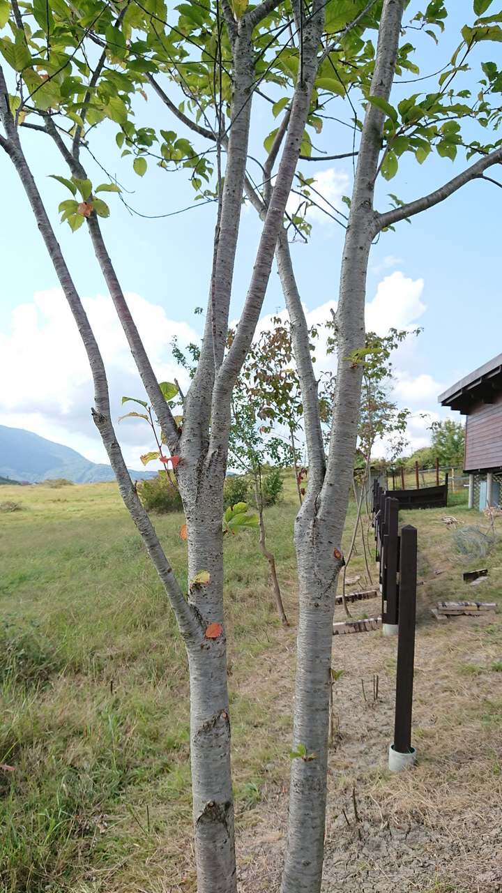

Вижу тут две проблемы. Ну, первая - это рана, а вторая - то, что дерево пошло в два ствола. Что можно сделать с такой обширной раной и как правильно обрезать крону дерева и какой ствол лучше спилить (пилить ведь нужно, в два ствола дереву тяжелее расти?). Не садовод, по случаю вожусь, поэтому если б пришлось выбирать, то выбрал бы самый доступный и менее затратный по времени способ помощи. Но с радостью почитаю любые советы.

Ничего критического нету. Дерево само решает как ему расти. Думаю ствол ненужно трогать. Рану замажьте садовым варом. Муравьи ничего плохого дереву не сделают. Они по нему ползают потому что где то на дереве тлю выращивают.

Сан Саныч (Москва), Спасибо. Очищать рану до нормального дерева нужно, перед тем как садовый вар наносить или так замазать? Заматывать потом чем-то?
Похоже, в два ствола дерево начало расти не от хорошей жизни, а потому что росло через рабицу в две соседние ячейки сетки. Я вот думаю, если один ствол убрать, может и плодоносить будет лучше?

Дерево может не пережить распиловку второго ствола, это все таки не сучек. Кору перед замазкой садового вара не надо снимать, замажьте открытые участки дерева. Только перед тем как его мазать разогрейте в горячей воде. Он очень густой.

Сан Саныч (Москва), "...вот оно чё"! А я уже чуть не отпилил! Спасибо.
