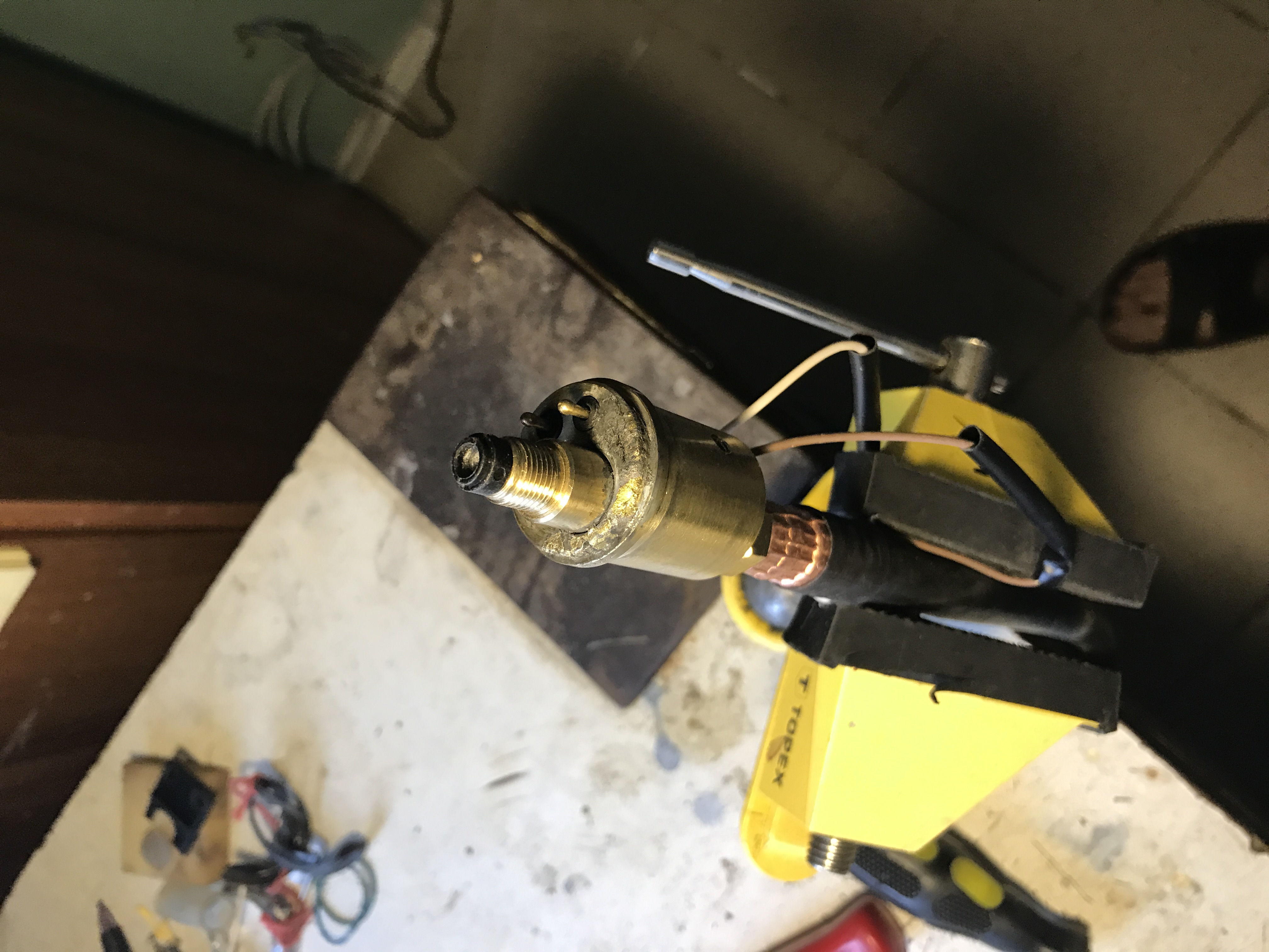

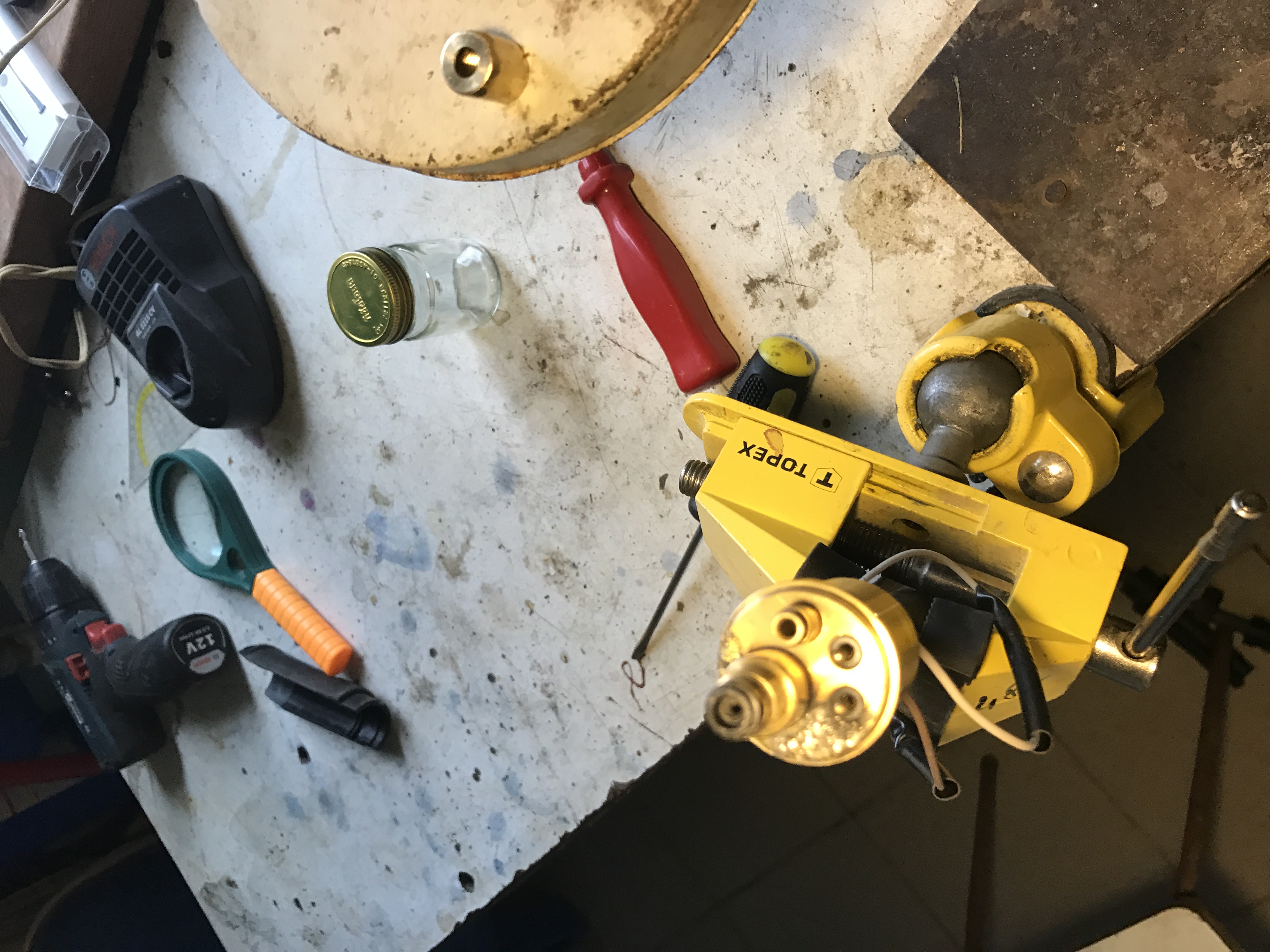

_Доброго здоровья Всем!_ Столкнулся с проблемой ремонта сварочного п/а FOXWELD 175. Подгорел евро разъём соединения горелки и аппарата. Поехал в "Свагу" на ремонт, поменяли часть разъёма в аппарате, а в рукаве горелки нет. Покупайте говорят целый рукав горелки..., стоит рукав, однако 3200руб. самый дешёвый. Ответная часть разъёма, что нужна, в рукаве 700руб. Сел обзванивать продавцов в Москве в поиске недостающей части разъёма, увы только рукава в сборе. Может кто сталкивался с подобной проблемой и подскажет где купить? Буду благодарен любой подсказке!

Фото бы? А так можно поискать подходящее в ЧИПиДИП.

stayer008, а попробовать почистить и оловом выровнять? Или там всё выгорело? Фотку бы глянуть

Приветствую, В "Чип и Дип" нет такой детали. Внешне не такие страшные нарушения, возможно получится восстановить разъём

Плохо гайку закручивали, поэтому рукав расшатывал разъем. Мне при покупке продавец в магазине дал очень полезный совет: в процессе зажимания гайки слегка надо основание разъёма покачивать, и тогда гайка еще подаётся, выбирая весь зазор. Вобщем, судя по фоткам, думаю, что можно там залить оловом или более тугоплавким припоем, заровнять, и дальше пользоваться.

Приветствую и спаисбо тем кто отозвался. Я нашёл евро разъём, поменял. Где нашёл, спросите-напишу в личку, не хочу обвинений в скрытой рекламе. Всем спасибо
