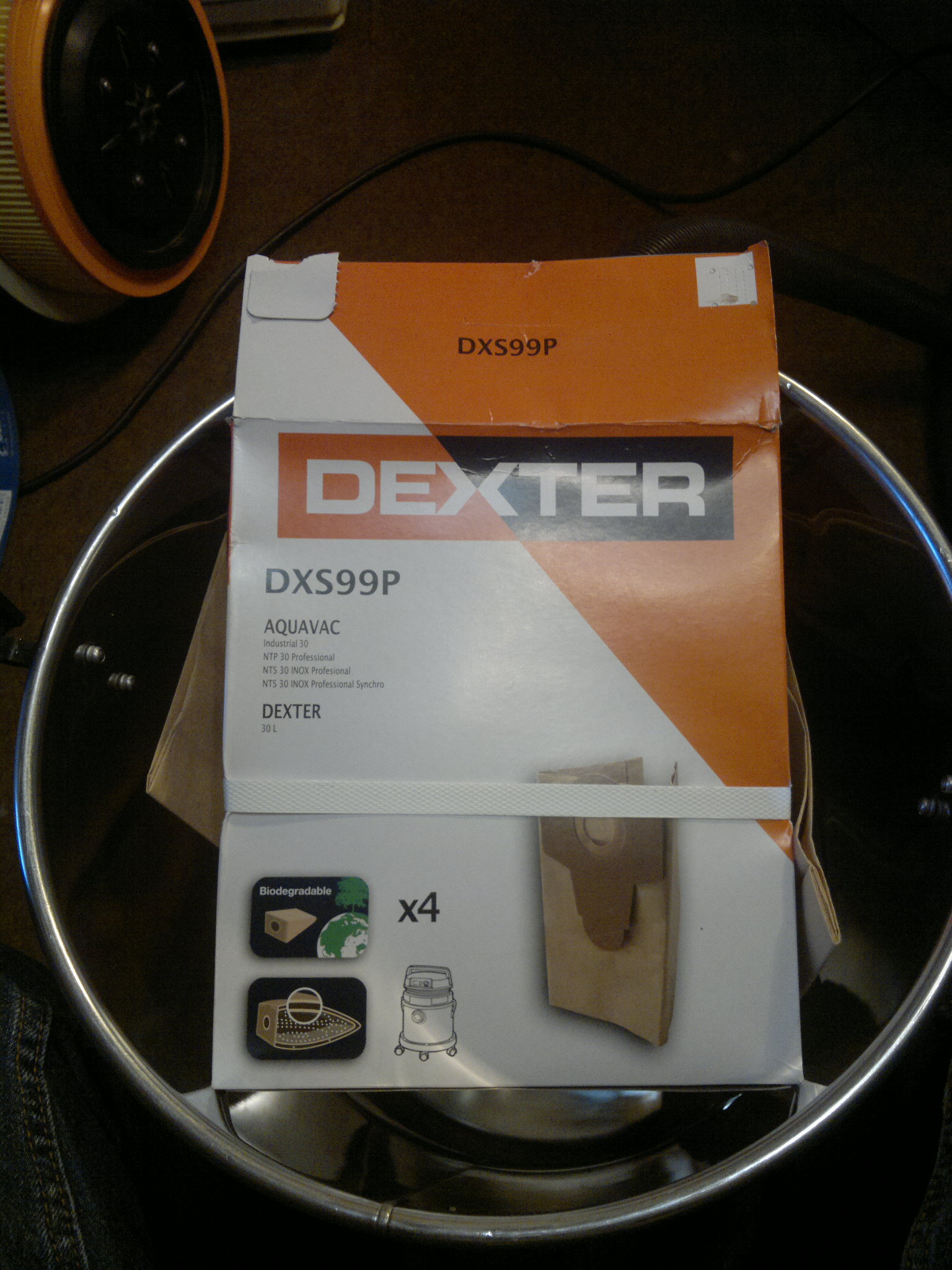

Упала мощность всасывания, с начало думал что что то с турбиной так как фильтр промывал и чистил, а проверить его не возможно. Методом исключения элементов пылесоса добрался до фильтра.

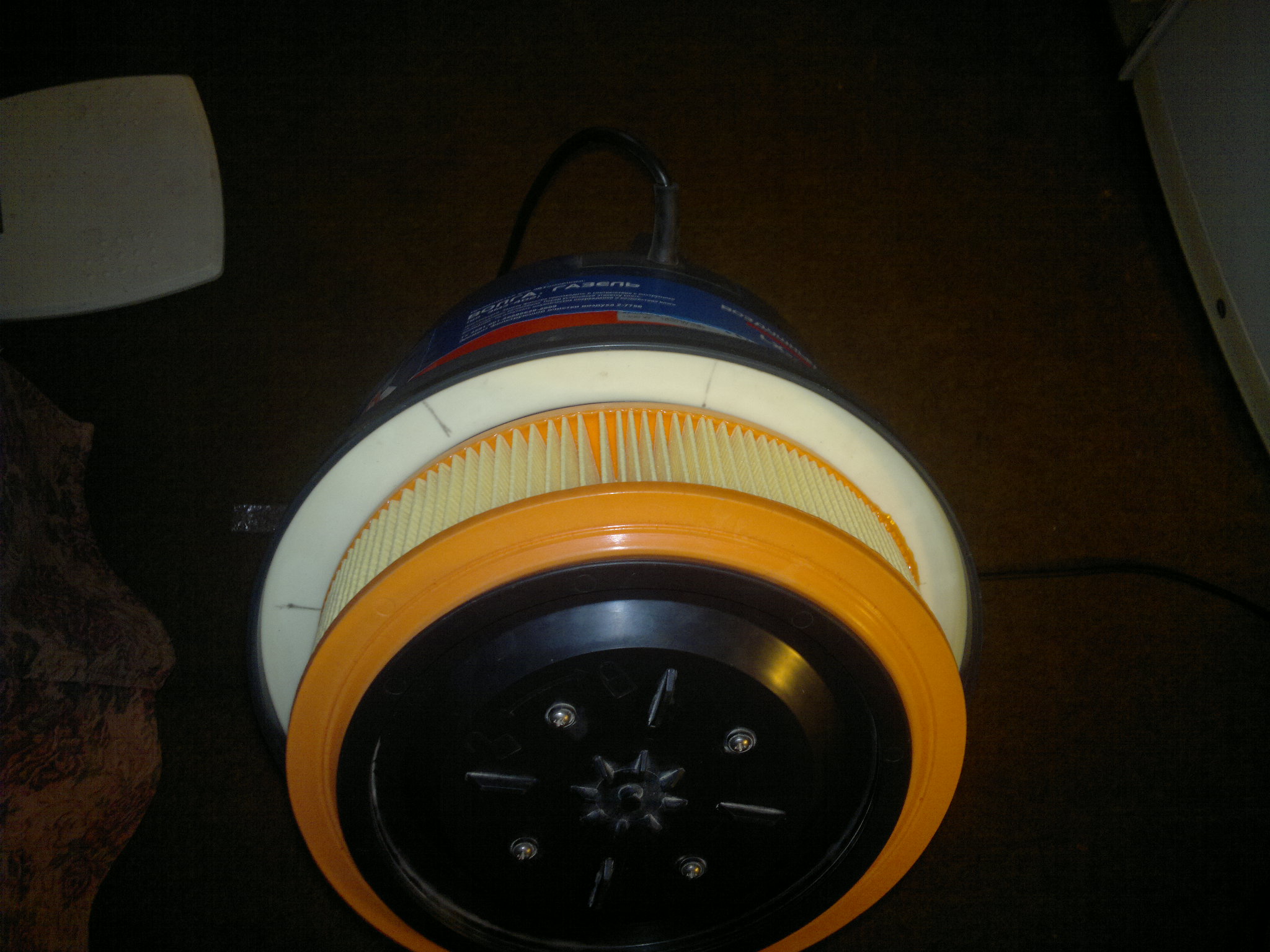

родной фильтр стоит достаточно дорого Soteco Фильтр-картридж полиэстер для Justo, Idro (250х219х80) 1800 руб . http://soteco.su/products/filtr-grebenchatyi-dlya-justo-200-idro-06260

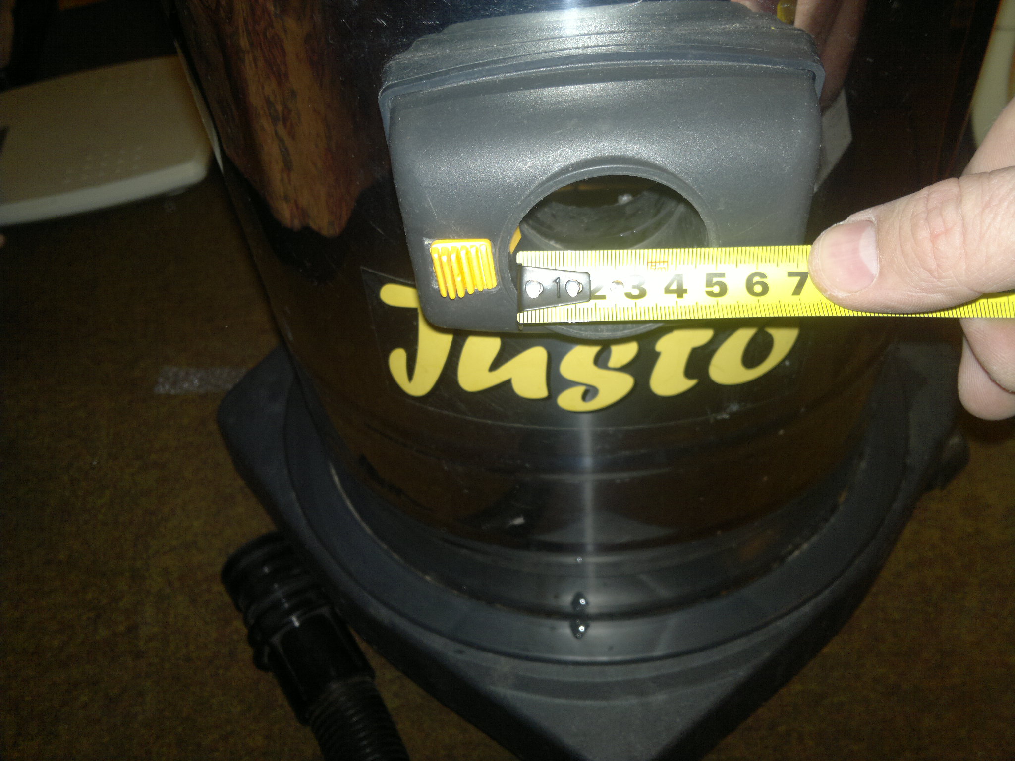

Подобрал от ЗМЗ 402 Газель Волга стоимостью 200 руб http://www.luxe-oil.ru/?page=filter_item&art=LX-402-B&type=Воздушные&back=air_filter единственное циклон пришлось удалить так как размеры нового фильтра больше Idro (250х219х80) Газель (280х200х70) и подложить под штыри крепления фильтра шайбы так как пластиковая крышка туго закрывалась.

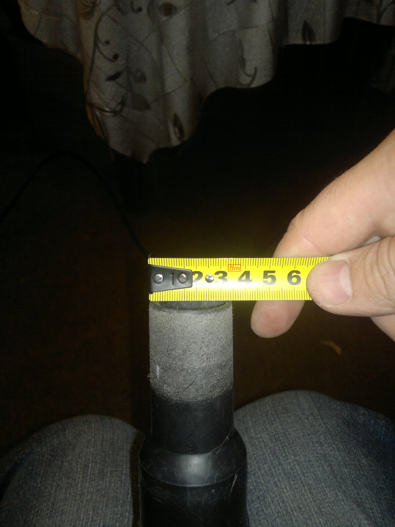

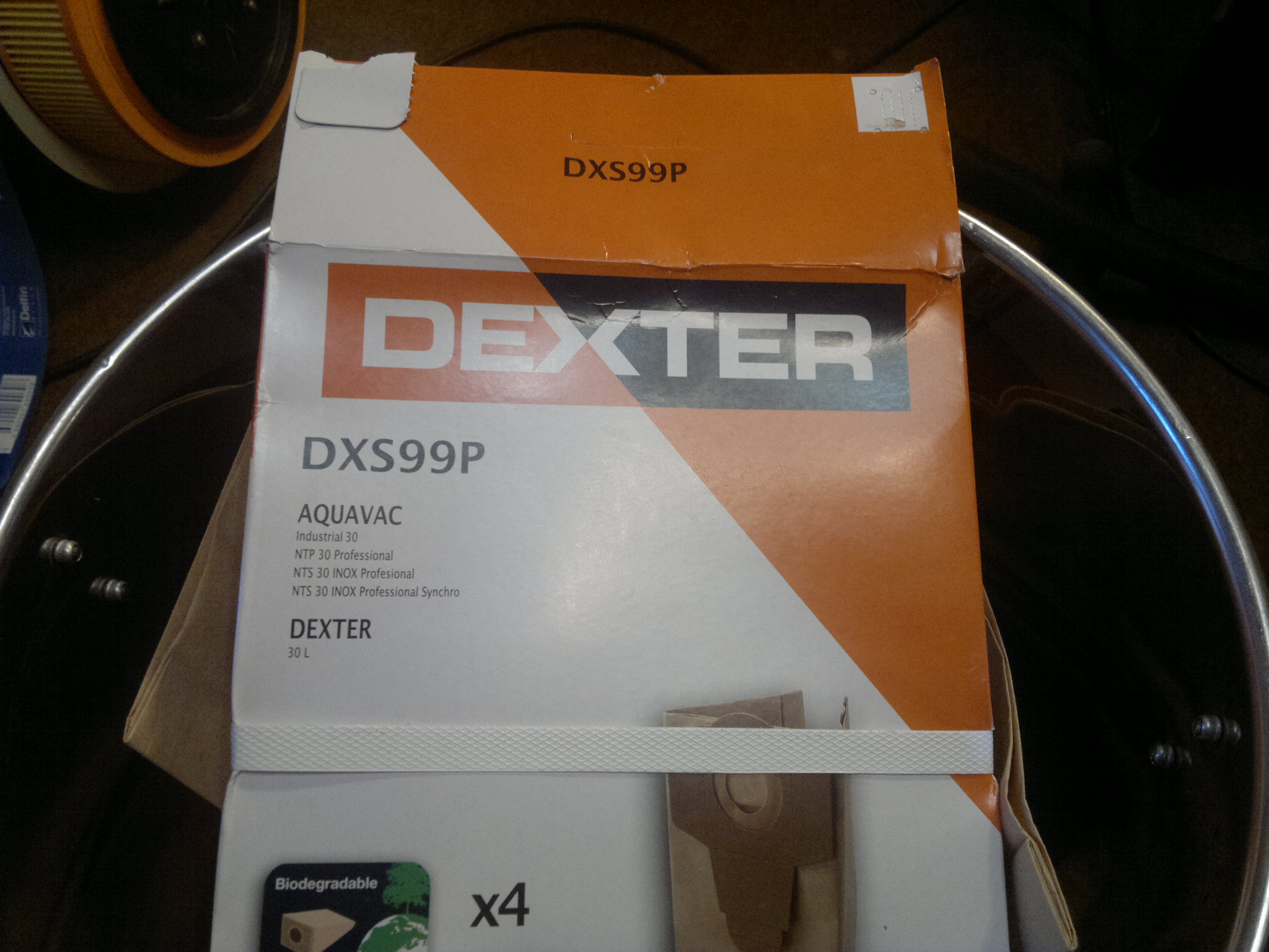

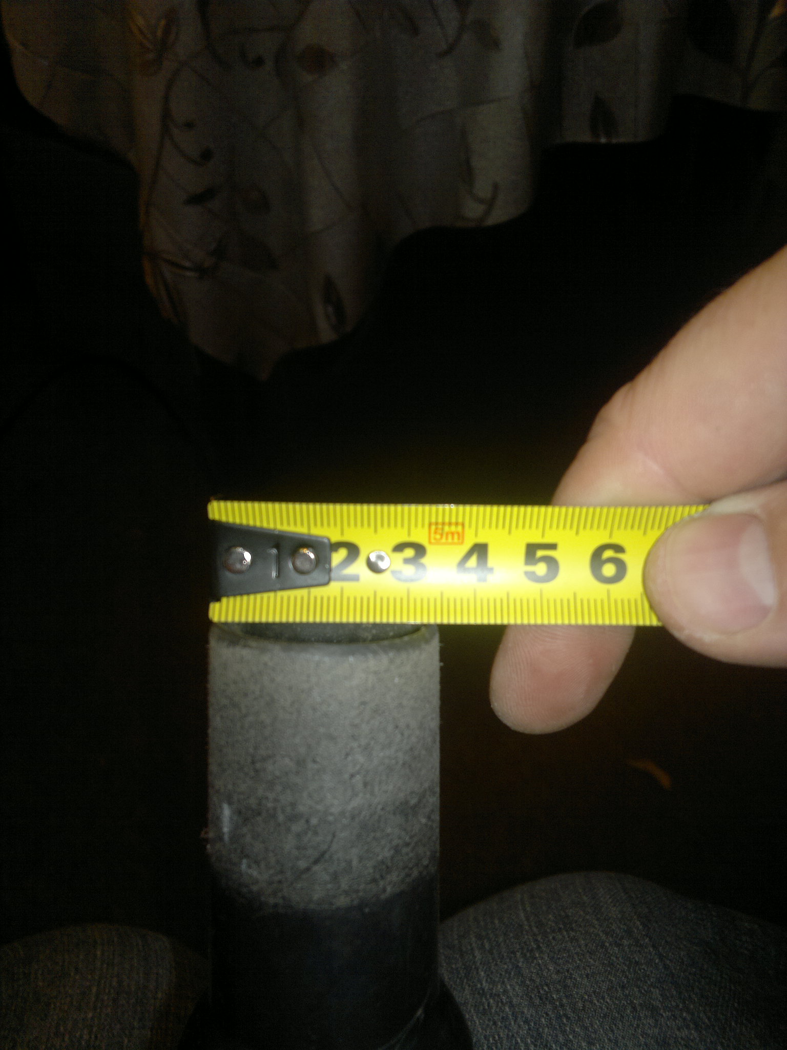

плюс подошли мешки для пылесоса Dexter DXS99P, за 400 руб https://leroymerlin.ru/product/meshki-dlya-pylesosa-dexter-dxs99p-14105145/#reviews горлышко 60 у мешков максимум 62 мм
