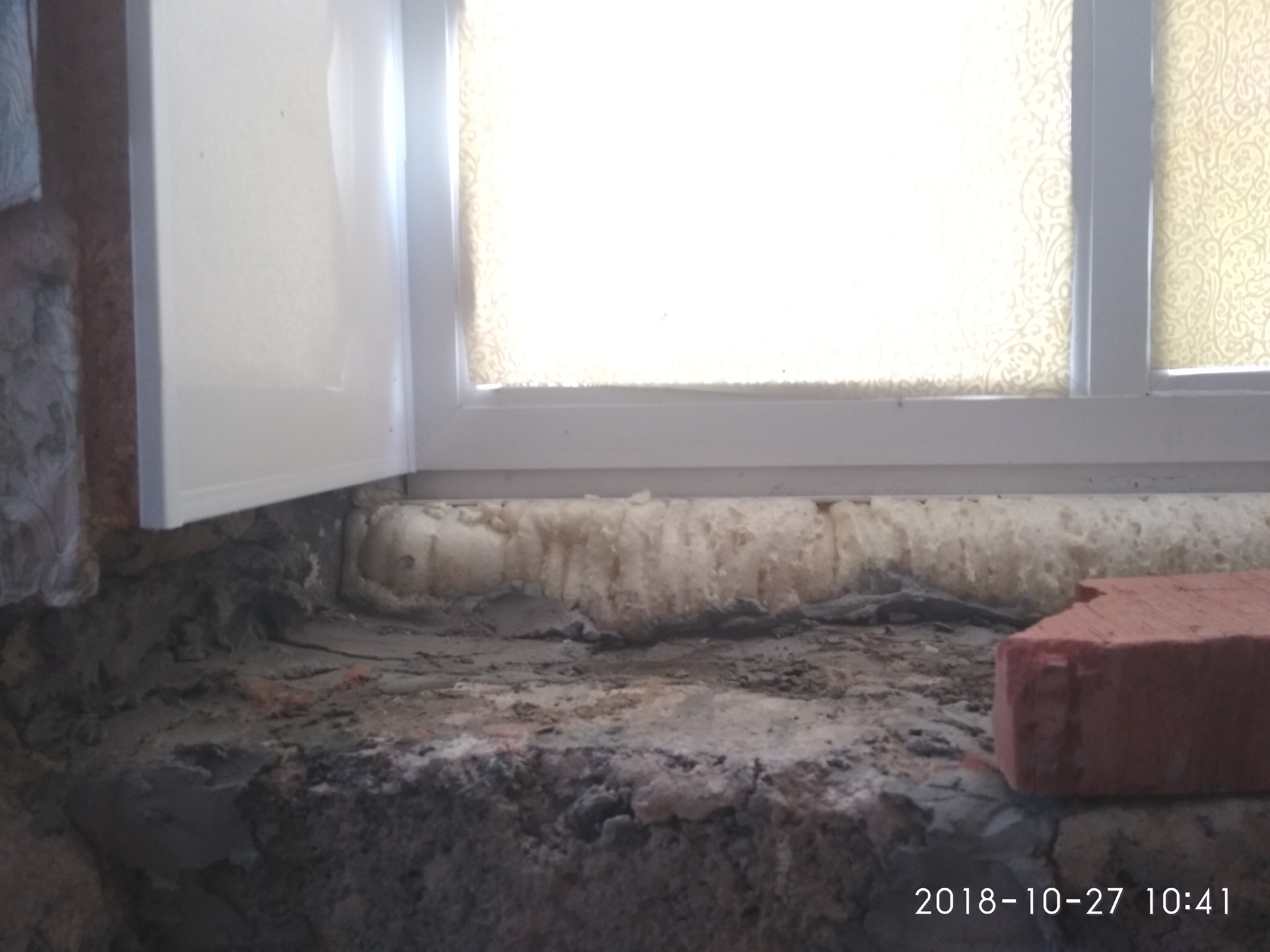

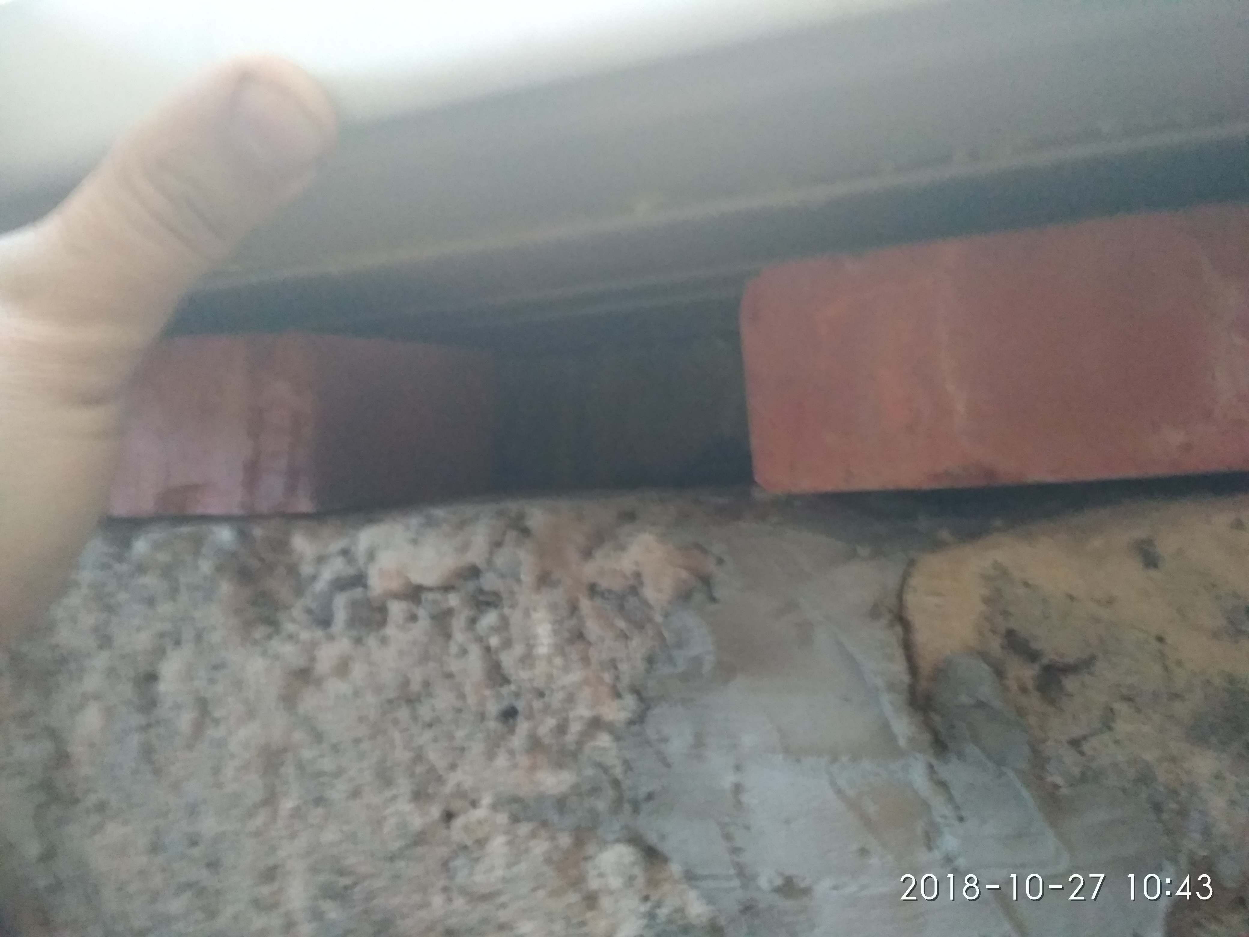

Приобрел в ипотеку старое жилье, вставить новые окна возможностей нет от слова совсем. Подоконники выступают от стены на 15см, что не положено вроде ни тем что негативно сказывается на отоплении квартиры, ни эстетикой, ни прочностью живодрягущего подоконника. Снял подоконник и обнаружил, что между основанием, на чем он должен лежать и откосами 10см. Планирую выложить ряд кирпичей заподлицо с стеной, а место между окном и кирпичами задуть пеной. Правильно сделаю? Фото прилагаю. Спасибо!

Газобетон предпочтительней. Или экструдированный пенополистирол. А так мыслите верно.
Сообщений: 140219
27.10.2018 в 12:26:51
Лучше ЭППС, чем газобетон. И по влаге и по стойкости. Если на подоконниках стоять, то на верхний угол стены положить стальной уголок. И лучше в этом случае пеноклей чем пена и слой совсем не толстый

А чем плох вариант с кирпичом? Просто он под руками уже. Сама стена, вернее весь дом, построен из шлакоблока, 58 года постройки. Стоять на подоконниках не планирую, максимум будет пару горшков с цветами. P.S. Поверх кирпичей тоже нанести пену, потому что даже при их подкладе меж подоконником и кирпичом будет ~2см?

Ничего страшного от кирпича не будет. Суйте!!))

подоконник только подрежьте чтобы на 15 см не торчал

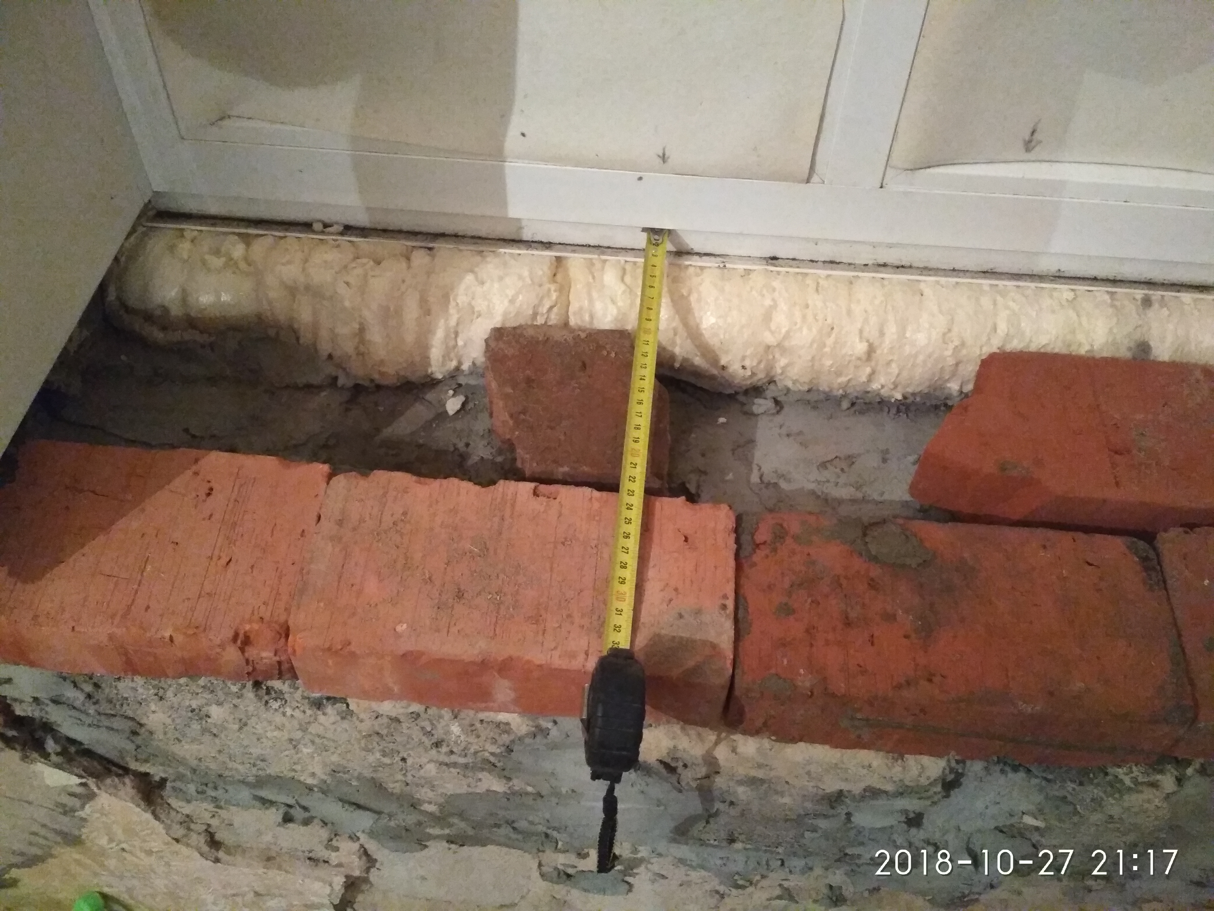

Вот только думаю, как туда пену задуть? В щель меж кирпичами или просто надуть пены, а подоконник сверху положить.
dizelO, так в принципе из-за этого и начал его демонтировать, планирую чтоб выпирал 5-7см, еще не до конца решил.
Сообщений: 140219
27.10.2018 в 21:46:34
Положите кирпичи нормально на раствор, пространство до пены из под окна тоже заложите кирпичем. Поверх кирпичей раствором постельпод подоконник и подоконник на минимальный слой пены 5-7-10 мм. Много пены под подоконник не надо - выпрет вверх. Перед пеной сбрызнуть из пшикалки водичкой - и хорошо заполнит и быстрее встанет

27.10.2018 в 23:04:39
BV, я и собирался на раствор сажать, только по внешней стороне, от комнаты, а меж пеной и кирпичами бросить пару кирпичей и меж ними пеной. Хорошо, большое спасибо, лучше добавлю пару кирпичей и сделаю как советуете.
