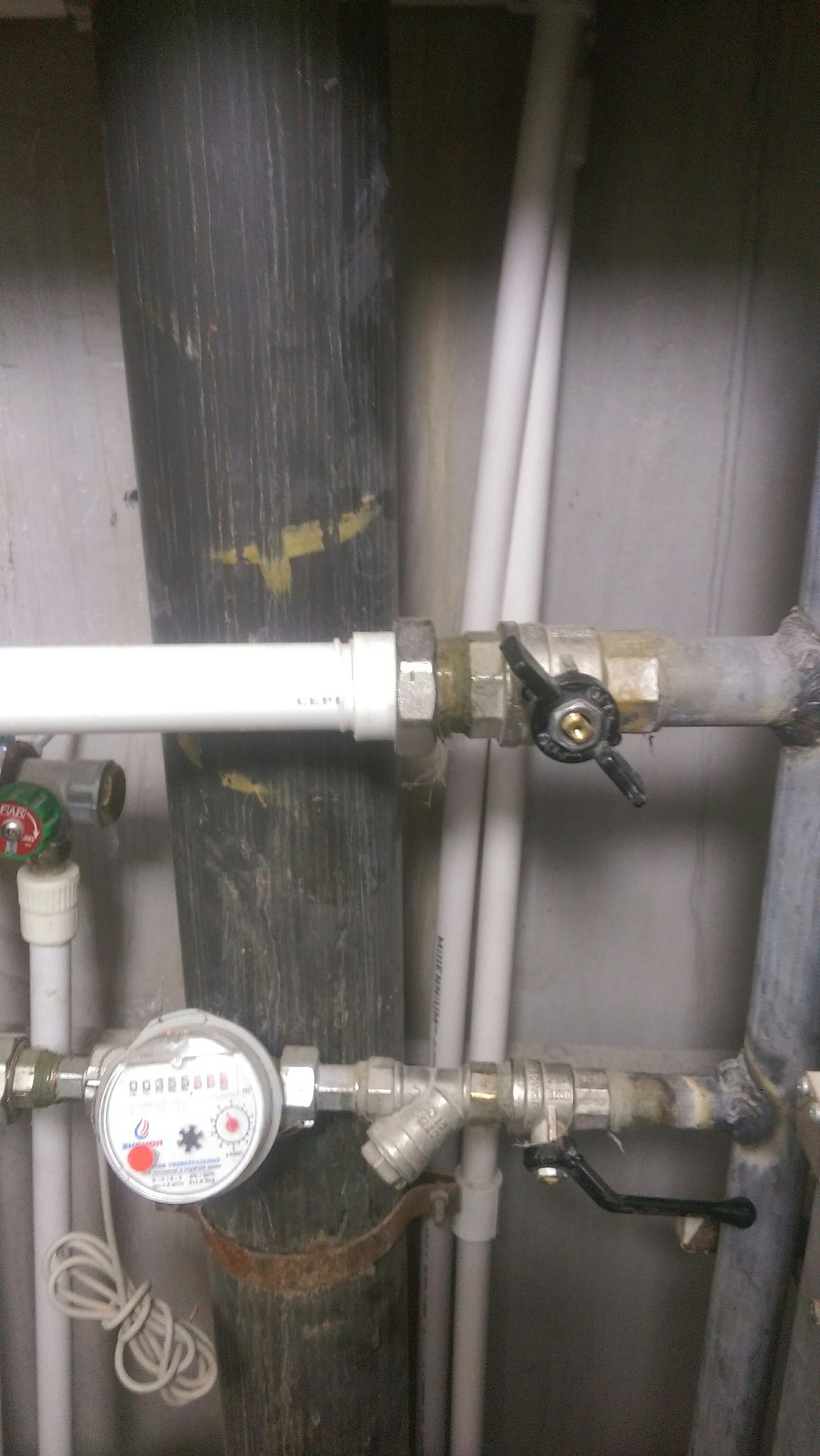

Ситуация следующая. Много раз читал, что шаровые краны нельзя держать в промежуточном положении, так они выходят из строя. Недавно смотрел трубы и заметил, что отдельная труба от стояка ГВС перекрыта краном, который открыт наполовину. Шаровой или нет - понятия не имею, другие вообще есть? Сказали, что так сделали строители, потому что если открыть на полную, то змеевик очень горячий, и в ванной слишком жарко. Собственно, вопросы: 1.Чем, по вашему опыту, грозит такое положение крана? 2.Можно ли как-то поменять кран на вентиль? На фото видно, что труба идет прямо от стояка. Перекрывать стояк? 3.Услышал в одном видео на ютубе мнение, что любые полотенцесушители рано или поздно потекут, поэтому надо всегда делать электрические. Насколько это правдиво? Спасибо.

  1. кран может быстро зарасти, и когда потребуется - не закроется. Также - может быстро потечь по штоку. 2 закрыть ОБА крана на ПС, открутить трубу, обрезать и тд и ДОБАВИТЬ вентиль Все достаточно просто 3 все везде по разному

Antivay, кран с дисковым затвором Eurofly RB

BV, а что здесь смешного? Я открыл кран на полную, но в ванне температура не поменялась, по крайней мере я не ощутил. Не понимаю тогда, зачем строители так сделали. Есть у кого-то идеи?Может, давление для змеевика слишком большое?

Все верно. Шаровые краны нельзя держать в промежуточном положении, только открыт/закрыт. В промежуточном положении могут находиться дисковые затворы. По вашему фото я не могу определить, что конкретно за краны у вас стоят. Я недавно менял у себя запорную арматуру, поставил на стояки дисковые затворы Eurofly от RB — это качественная итальянская запорная арматура, одни из лучших на рынке.
