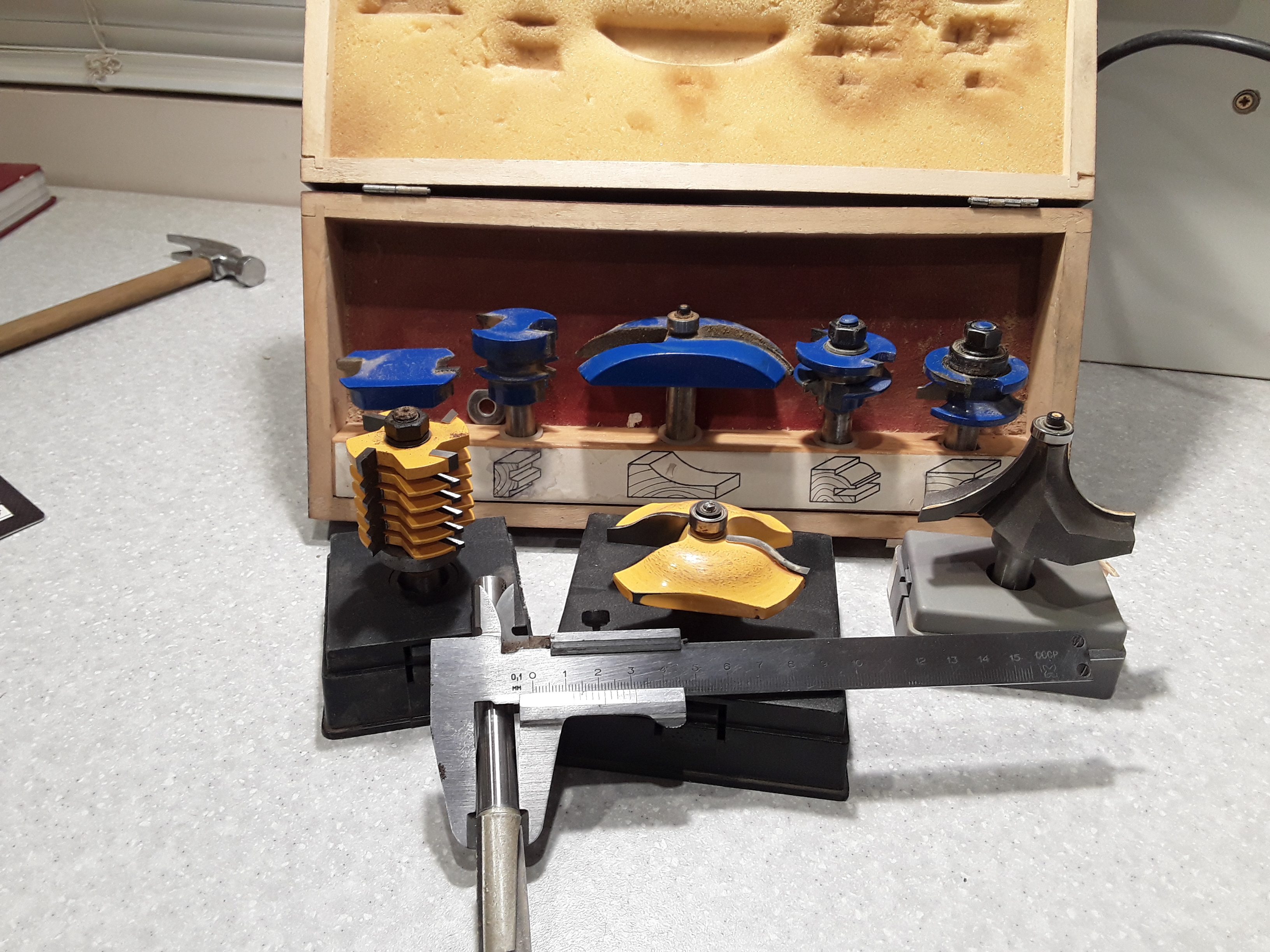

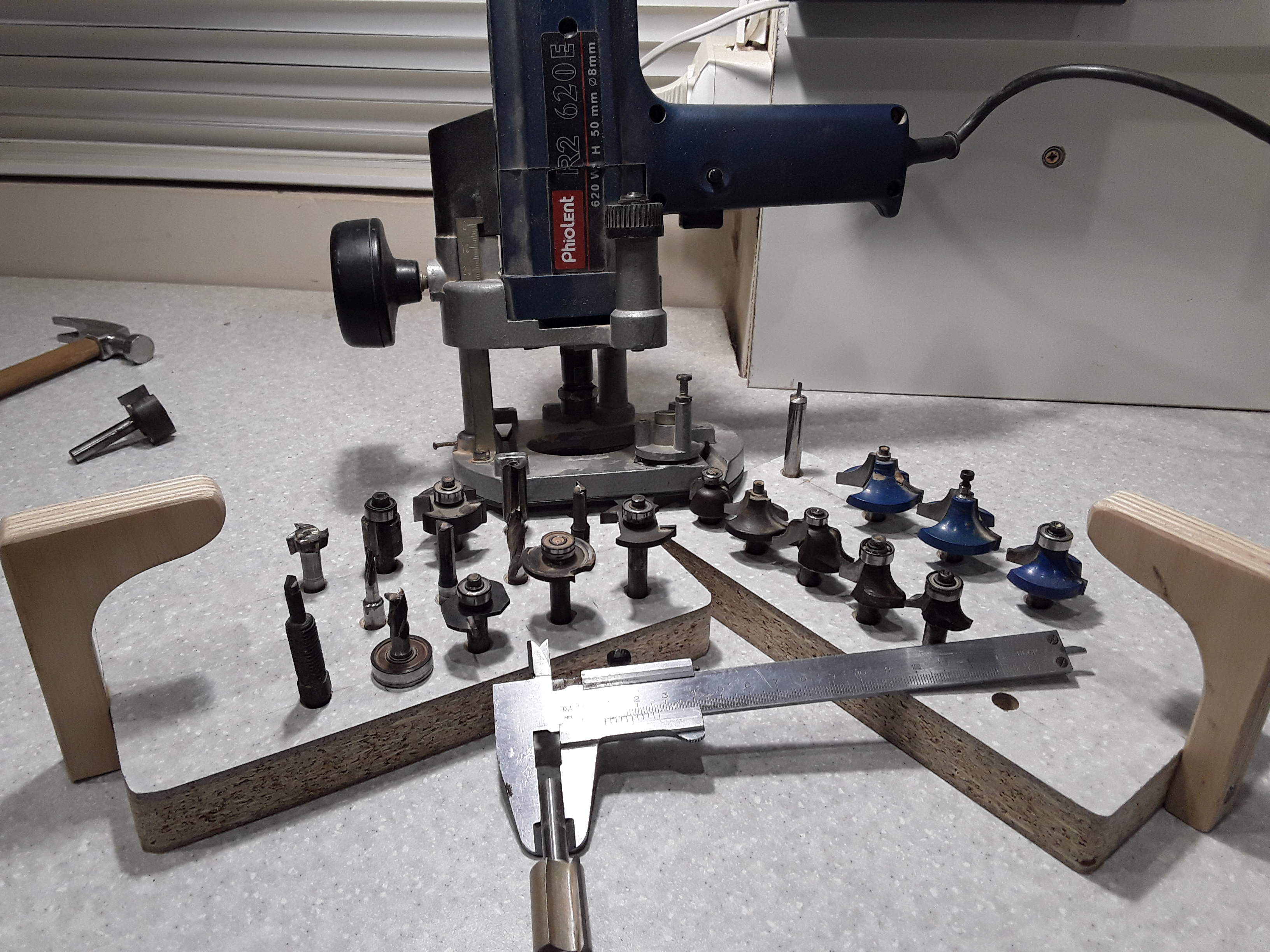

Может вот так будет поинтересней понять, старый добрый фиолент 620 ватт, и фрезы 8. Ну и следующий этап 12. Так,что 1100 ватт 1400 ватт это не 620. Однако потихоньку спокойно и на 620 работать можно,но для себя,никуда не спеша,вот только нынче заявленные ваты соответствуют данным или нет? Это уже другой вопрос.
Фреза с подшипником может не прокатить, если убирать материал сразу на всю глубину, фрезу может перекосить и её может вырвать из цанги, обычно фрезеруют ступеньками по 3-5 мм, погружая её, фреза с подшипником так не сможет, только кольцо на фрезере

левша, Что значит "кольцо на фрезе"? А если взять фрезу 25 мм, к примеру, с верхним подшипником, шаблон сверху и опускать фрезу по 5 мм? Т.е. 2 прохода подшипник будет идти еще по шаблону, дальше уже 3-4 прохода подшипник будет проходить по самой детали уже отфрезерованной... не получится так? Ааа... кольцо на ФРЕЗЕРЕ... копировальная втулка имеется в виду. Под нее слишком сложно будет подогнать размер, с учетом ее толщины :confused:

По теме - указанный мебельный щит вообще кромочником Makita RT0700CX2 можно фрезеровать, цанги 6/8мм. В комплекте за 11.5тыс под него разные базы, копировальные кольца, удобный набор для разных домашних поделок.
RAAdevS, фрезером можно распускать материал, как и лобзиком. Но лобзик больше ничего не умеет. Даже самый дешманский фрезер из Мерлена легко справится с раскроем. Конечно, разница с 3162 огромна, но и цена...
Для раскроя использую длинную пазовую энкоровскую фрезу на 8мм и обычное правило. Раскрой делается за несколько заходов. Если нужна совсем красота, то можно потом обгонной фрезой снять десятку на всю глуюину по тому же правилу. Как правило это не требуется. В отличии от лобзика, обе детали сразу получаются идеально ровными. Только недавно раскраивал 28мм сосну. фрезером (3162) быстрее. :)
