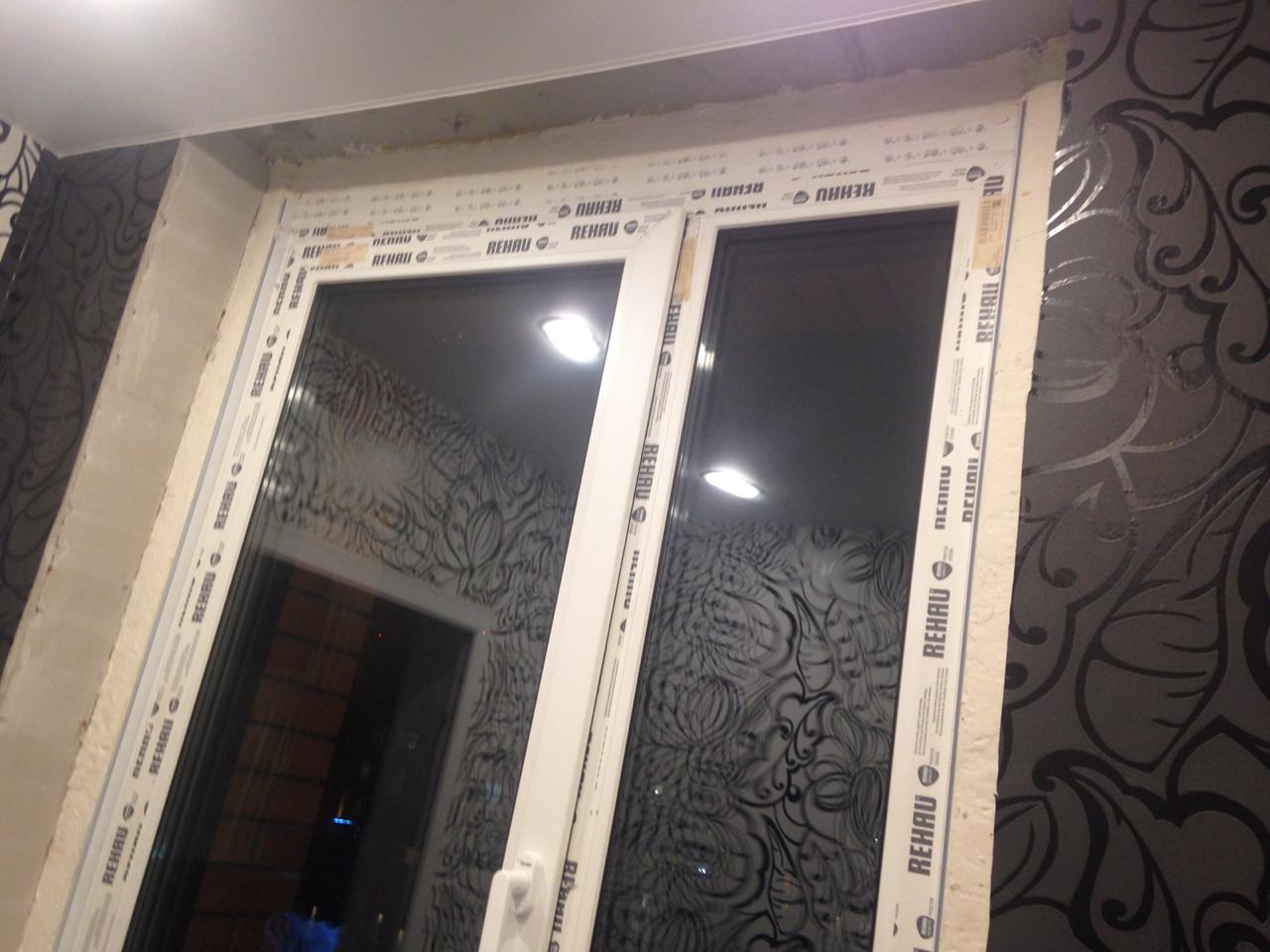

Приветствую форумчан! Подскажите как сделать откосы если окна уходят в потолок. Сделать сверху конструкцию из гипса, а профиль крепить прямо к пластиковой оконной раме??? оО Может у кого-то есть опыт, а еще лучше фото. Буду признателен.

использовать стартовый для панели откоса. сложного нет ничего, руки нужны опытные.

dizelO, а можно немного подробнее?

sovvert написал: dizelO, а можно немного подробнее?
sovvert, Куда уж проще..
Надеюсь, наглядно показал.

Какой странный дизайн. Интересно что в итоге получится. Сразу подумал про французский стиль. Но тут другая ситуация.

nerio349, проектантам карандаши, которыми они этот проект рисовали в *опу позасовывать бы стОило...

С проектом нормально всё, просто нарушена очерёдность работ. Натянули потолок, а черновые работы не закончены: не сделан верхний откос окна. Yustas16, хорошо показал, как делать верхний откос, только вот натянутый потолок будет мешать немного...
