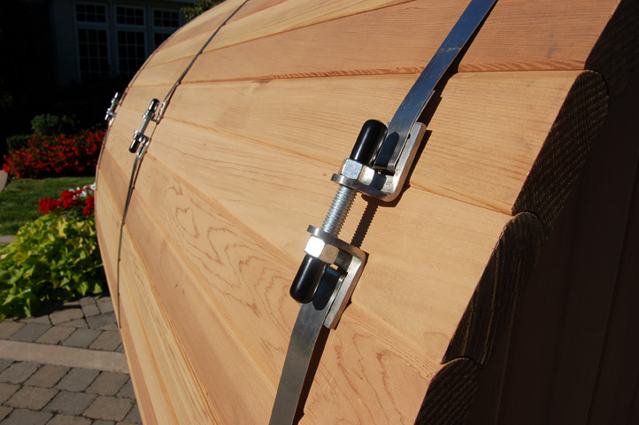

Подскажите что за крепление для ленты? Как оно правильно называется и где можно приобрести?
Спасибо!

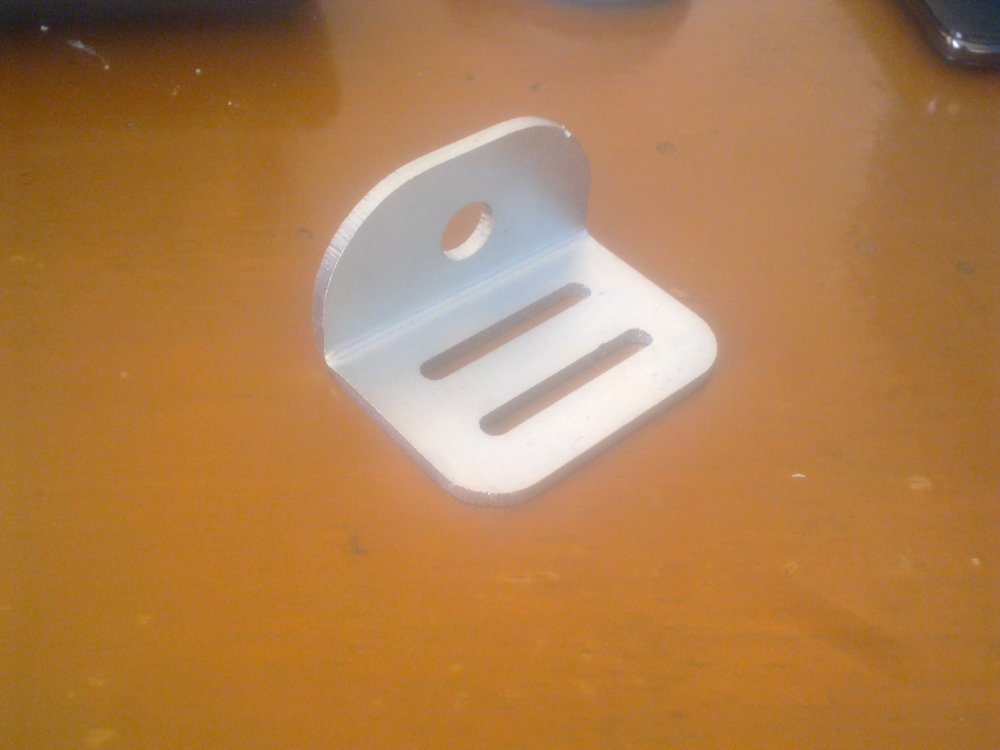

Похоже на самоделку - уголки с двумя прорезями для заправки ленты и отверстием под винт стяжной. Проще сделать из покупных уголков с креплением ленты на стальных клепках

Сам крепёж - какой-то хомут-стяжка. Размер, правда, тут совсем не детский, так что где это купить - навскидку непонятно.

Из листовой нержи наверняка полосы делали, наврятли в промышленных масштабах такое производят

Погуглите Обруч-стяжка...

Уголки для крепления ГБО в автомобиле

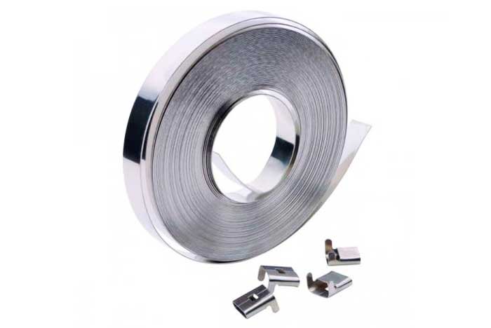

монтажная лента для СИП

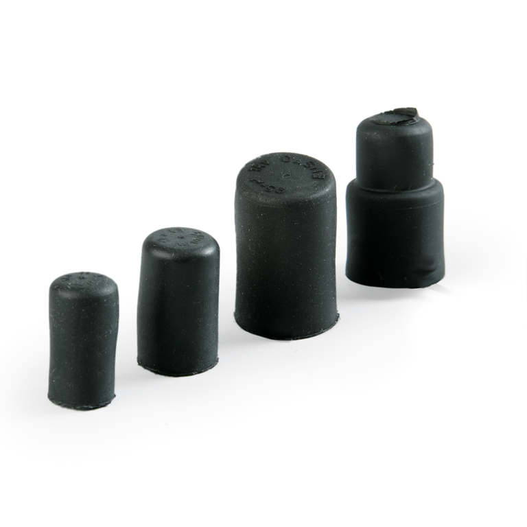

Кусок шпильки, гайки и как декор колпачки от того же СИП

Мегавольт., спасибо. К сожалению похоже на оцинковку, а требуется нерж 304. Наверное буду заказывать резку и гибку.
