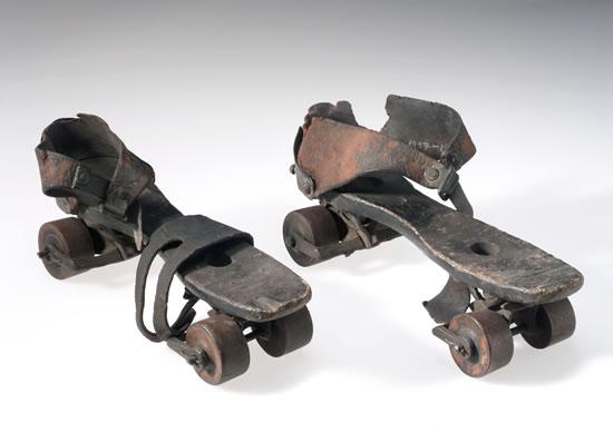

Раньше из шайб хоккейных делали колёса, можно было взрослому кататься.
