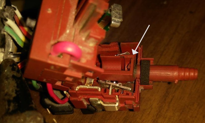

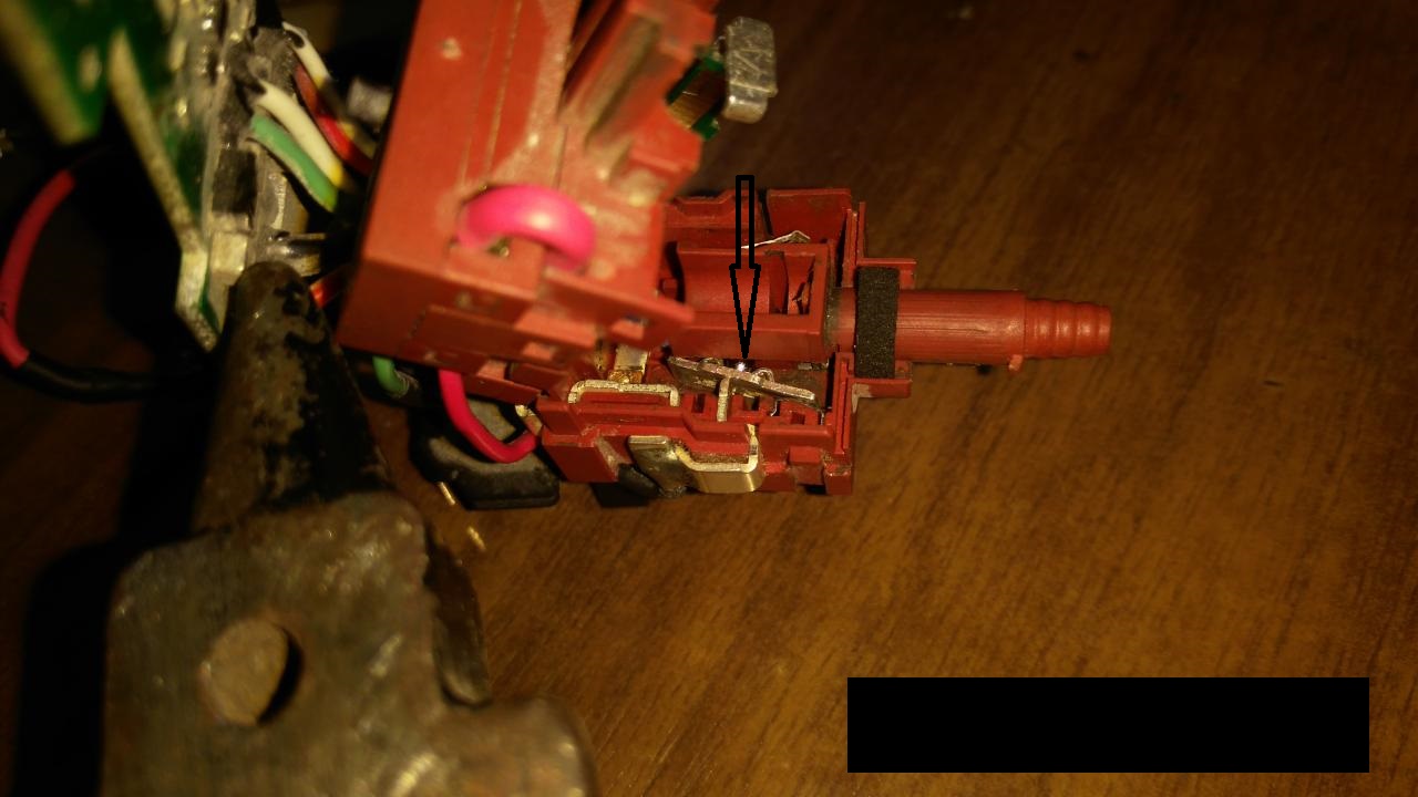

ссылкаРазобрал кнопку для чистки , вроде ничего не вылетало , а вот подвижный контакт при нажатии на курок не двигается . В самом толкателе курка есть отверстие в которое по идее должна вставляться пружина с шариком или штырек? На фото не понятно -что там. Может кто разбирал, буду очень благодарен за помощь.

а реверс переключается?

До разборки реверс работал. На фото я указал ,что интересует.

Сомневаюсь, что по фото кто то подскажет, много было пыли в кнопке?

Пыли не было, смазка грязная.

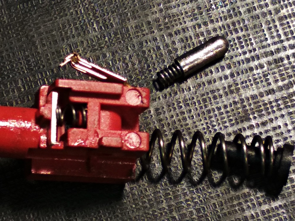

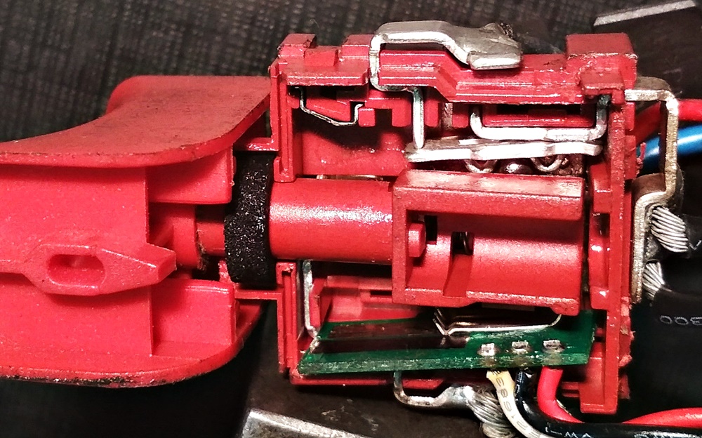

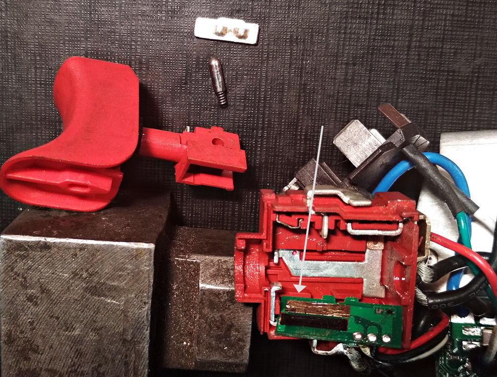

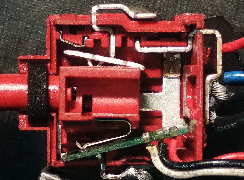

VLSI написал: Разобрал кнопку для чистки , вроде ничего не вылетало , а вот подвижный контакт при нажатии на курок не двигается .
Вроде всё правильно. Лапку прижимает стакан с пружиной. Надо по стрелке, четко вставить во внутренние углубление, бывает устанавливается курок на ребро и не выходит на максимум.

Спасибо огромное за подробные фото. Штырька с пружиной не хватает у меня, надо что-то мастерить вместо него.

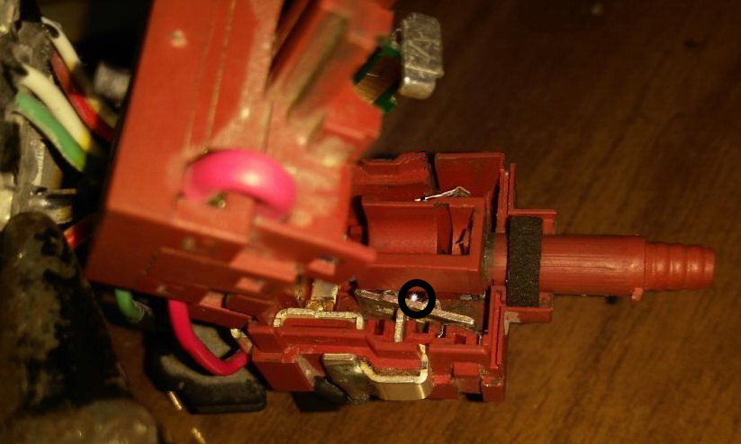

На Вашем фото он стоит на своем месте.

увы , это фото не моей кнопки.
