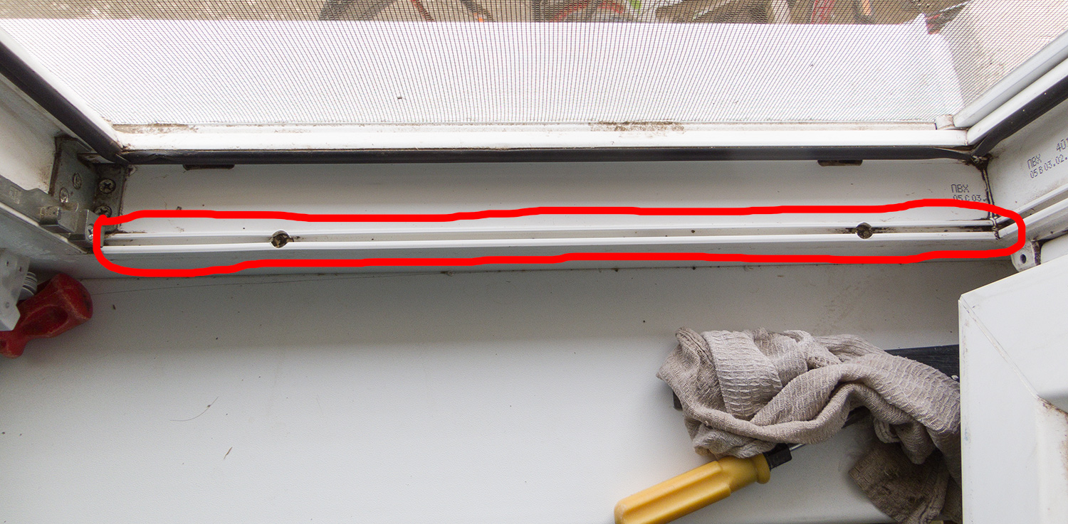

Стоят какие-то дешевые окна от застройщика. На улице легкий минус. На стыке рама-подоконник по всему периметру всегда стоит тоненькая полоска влаги.
Понятно, что первое приходит в голову это то, что через щель проходит холодный воздух и появляется конденсат. Но я обнаружил вот что.
Открыл створку и увидел, что в этой щели стоит конденсат "бассейном" (на фото не видно, вытер тряпочкой), а то что выше щели, все сухо. А так как там вкручены 2 самореза, то скорее всего через них вода просачивается внутрь и вытекает из стыка рама-подоконник. Правильно я мыслю? Если да, то можно ли всю это щель заделать силиконом, или только в двух местах, где вкручены саморезы?

Quilosa Sintesel Multiuso вам в помощь. Нанести на стык рама-подоконник и можно нанести на шляпки саморезов. Этими саморезами притянут подоконник к раме горемонтажниками.

Я бы выкрутил эти саморезы, а отверстия залил бы силиконом.

Так и сделал. Залил силиконом. Проблема решена.
