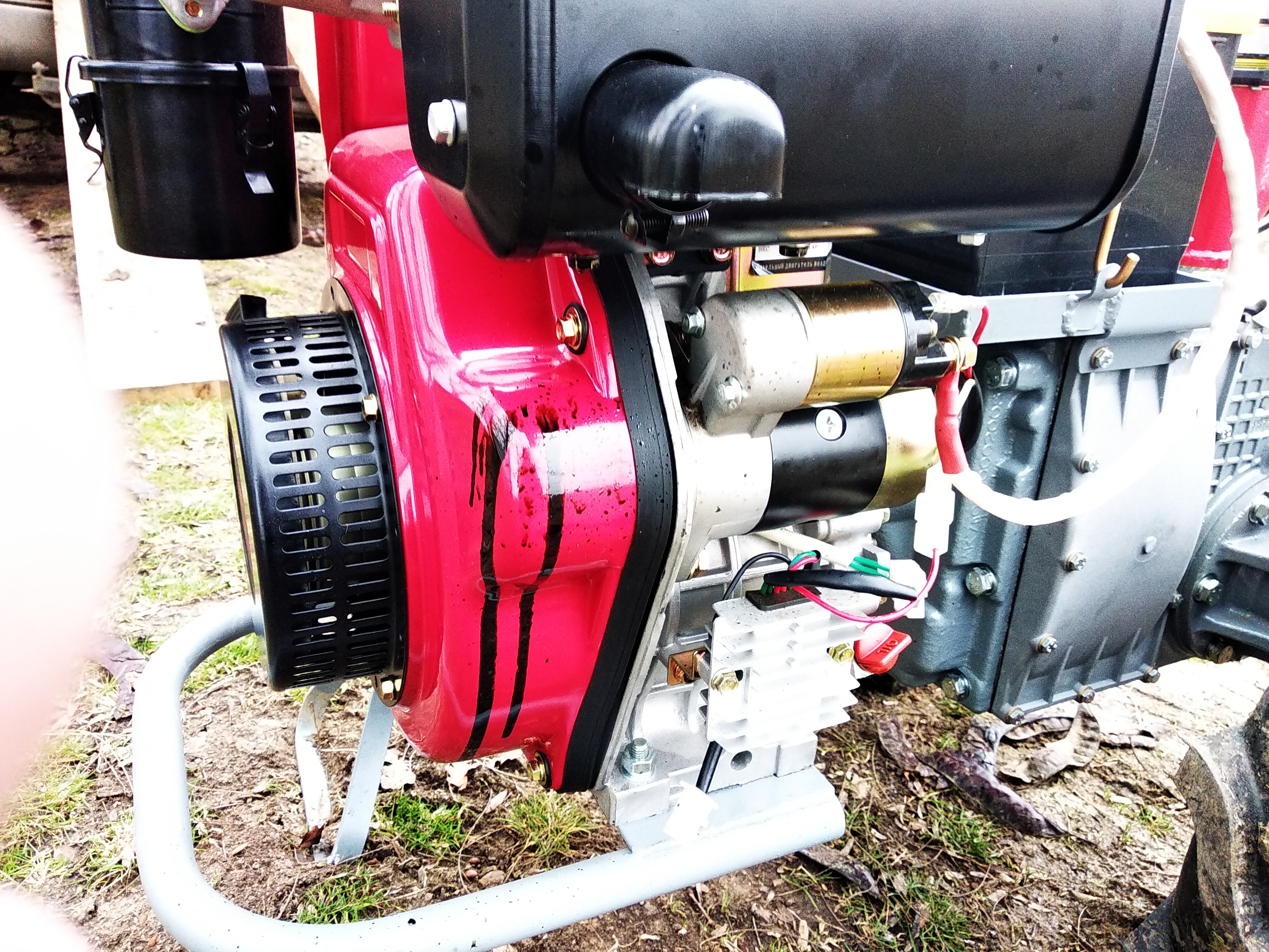

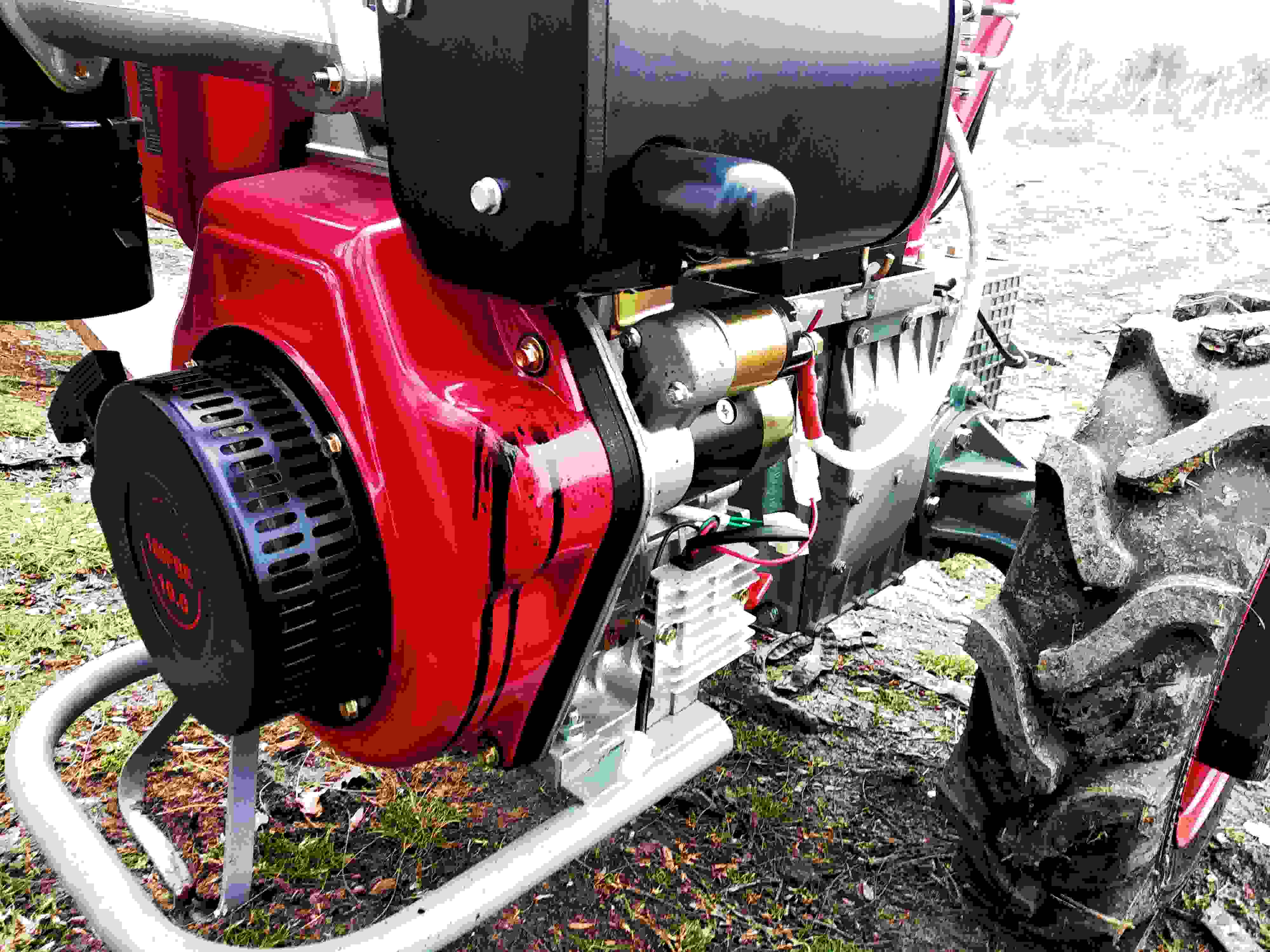

Помогите кто знает, мотоблок мотор сич мб 9де, на обкатке выработал приблезительно 5 литров и начало капать масло с выхлопной трубы, в двигателе уровень масла в норме, заводское, немного потемнело.

Pitomnikovod,Должно приработаться , помню на КАМАЗах так же было потом пропало.

Конденсат это с сажей...Патамушта холодно. Обкатывать на ХХ КАТЕГОРИЧЕСКИ НЕЛЬЗЯ.

Alexandr063, Подозреваю, что это похоже и есть причина. На холостых кстати не капает, добавляю чуть ближе к средним, начинает капать, а при +2 может появляться канденсат?

Самая его любимая температура.

Alexandr063, спасибо, прекрашаю значит обкатки

На моем кентавре (клон 105-ки) стоит такой же двигатель, помню подобная причина была после того как "кувыркнулся" и двигатель при перекрытой солярке начал работать на масле которое было в двигателе.... :( , мда, было дело..... ...у Вас вполне может быть банально много налито масло в воздушный фильтр ( в отот черный стакан наливается как раз по отверстия внутреннего подстаканника , если налито больше, то вполне возможно, что мало забрасывает во впускной коллектор, далее в камеру сгорания и не сгоревшее выталкивает в глушитель и соответственно "картина маслом", возможен так же вариант с
Alexandr063 написал: Конденсатом
...так шо не хвилюйтесь .
