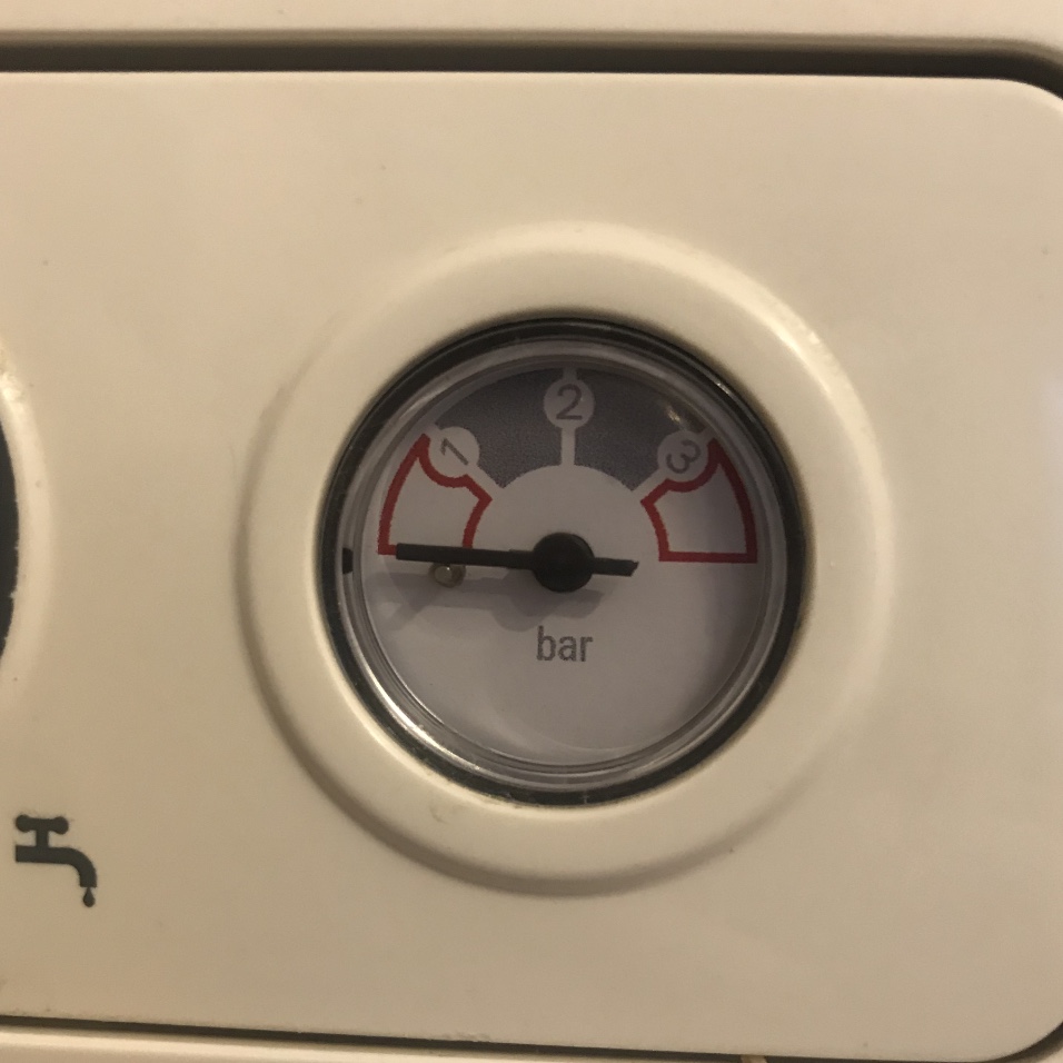

Всем привет! Ситуация такая: Летом котел был в режиме только горячей воды (котел у нас beretta city) и давление упало до нуля. Мы не обращали внимание, вода же льется теплая. Осенью запустили котел в режиме вода + отопление, при этом давление подняли до 2 атм. И началось непойми что. За 1-2 дня давление падает до красной зоны (то есть опускается ниже 1-0.5 атм), приходится вновь добавлять давление вентилем в нижней части котла. Так же котел раз в неделю выдает ошибку АО1. Но это не ошибка платы (я эту ошибку уже знаю, плату меняли пару лет назад). Именно горит пламя, тухнет, зажигается, тухнет и появляется АО1.
Со всем этим мы вызвали мастера из компании юникон, с которой наш дом ПРИНУДИТЕЛЬНО заставили оформить договор обслуживания. Мастер ничего толкового не сказал, даже не разбирал котел, лишь проверил наличие воздуха в расширительном бачке (как я поняла), воздух там был. Мастер сказал, что в случае чего котел наш можно будет демонтировать, а где-то установить новый (что?! Зачем!?) После ухода мастера ситуация не улучшилась. Поэтому мы решили самостоятельно проверить систему на наличие утечек тепловизором. В теплом кафельном полу и в батареях утечек нет. Везде, где тепловизор «видит» все в порядке...
На данный момент проблема не решена, и мы даже не знаем, что делать? Подскажите, пожалуйста, что нам делать? Является ли данная проблема неполадкой котла, или же проблема в сетях отопления в нашей квартире? Очень надеюсь на ваши советы...Заранее спасибо.

Narrata сети отопления под опрессовку - всё хорошо, значит внутренности котла проверяйте.
Скорее всего да.(

В последние дни давление стало падать на 1 атм за 10-12 часов, и я снова вызвала юникон. Мастер приехал сегодня, я сказала, что падает давление и котел не может зажечься с ошибкой ао1. Сперва он снял кожух и осмотрел котел, нигде ничего не было поломано. Далее стравил воздух из расширительного бачка через верхний клапан, сказал что воздуха уже осталось мало. Поэтому он стравил воздух полностью и далее компрессором туда задул новый (при этом давление стало на максимум). Потом от батареи что-то открутил и из нее потекла вода. Пока вода вытекала, он прочистил котел, осмотрел горелки, турбину, сказал что все ок. Потом из батареи вода прекратила течь, и он включил котел. Давление при этом упало с максимальной отметки, и он до двух атм его дополнил, открыв нижний кран подпитки. Проверил работу котла, все горит, все греет. Ну на это все. Извините, если несколько «кустарно» изъясняюсь, так как в котлах вообще не понимаю ничего... Надеюсь, что давление падать больше не будет :)

Narrata написал: Надеюсь, что давление падать больше не будет :)
Если
Narrata написал: Мастер приехал сегодня
а сообщение Вы написали в 12-01, т.е.
Narrata написал: 10-12 часов
ещё не прошло, то кроме надеяться ничего Вам и не остаётся.

Narrata, давление ХВС какое?

Насчет давления хвс не знаю. Утром стрелка лежит на ограничителе нуля. Я уже не знаю, что делать...

Еще вот такой вопрос, вчера успела осмотреть котел изнутри, и одна труба была покрыта налетом, очень похоже на окисление меди. Скажите, может ли быть утечка в ней?

Эта трубка находится у самого правого ввода (вероятно, это гвс, а не отопление)?

Короче, все еще интереснее стало. Если котел не работает (у нас термодатчик, и например 1-2 часа котел не греет батареи), то давление падает ровно до нуля. Но стоит лишь включиться отоплению, и резкий скачок до 1.2-1.5 атм буквально за пару минут! Пишу это все, может кто-то в будущем столкнется с такой же проблемой, и наткнется на этот форум. Так же как и я сейчас ищу информацию... Будем вызывать еще другого мастера, чтоб осмотрел котел. Напишу, чем дело кончилось
