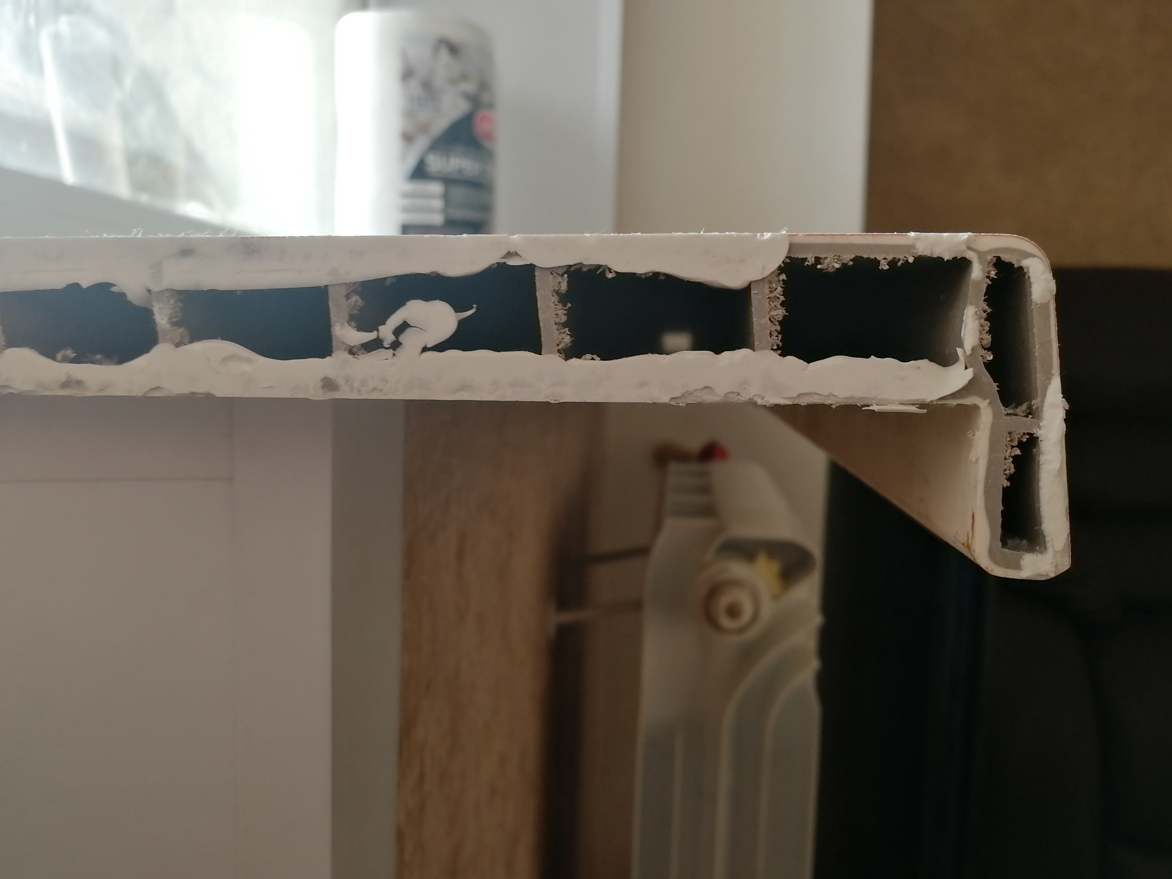

похож на брусбокс, но тот 20 мм , а мой толще (высота - 22 мм) и гладкий с двух сторон, без рельефа на тыльной т.е. Капинос (так правильно) тоже длиннее 44 мм где-то. Родные накладки все были посажены на герметик, пожелтели, в ходе ремонта поломалось половина. Может кто опознает?

Очень сильно похоже на moeller с длинным носиком. Найти заглушки не реально, как и сам подоконник. Либо перестали их делать или завозить.

Строительным феном любая заглушка подгоняется по месту.

strider1978 написал: Строительным феном любая заглушка подгоняется по месту.
примерно понятно, но все же можно описать технику этого дела, чтобы не запороть подоконник. Еще в голове запасной вариант 3D печать.

Если подоконник толще заглушки - нижняя полка заглушки срезается полностью. Сначала подгоняется передняя часть, путём прогрева и прикладки к подоконнику. Иногда проще заглушку сделать из соединителя, срезав лишнее с с ответной части, сформировав плоскость.

strider1978 написал: Если подоконник толще заглушки - нижняя полка заглушки срезается полностью. Сначала подгоняется передняя часть, путём прогрева и прикладки к подоконнику. Иногда проще заглушку сделать из соединителя, срезав лишнее с с ответной части, сформировав плоскость.
со второй (первая заглушка комом) попытки нашел этот путь. Уже одну сделал. Спасиб. Есть еще вариант подрезать дремелью с обратной стороны подоконник. Но нужно аккуратно, строго на высоту бортика заглушки.

kma_tomsk, а можно приставить, типа фанерки, и обвести, и ходить и примерять в магазинах? или не дадут примерить?

да легко, только это лишнее, да и "огрызок" капиносика есть. Мое длительное гуглиние, заходы в пяток магазинов, и даже в ТБМ (крупный поставщик фурнитуры для окон, практически все оконщики там тарятся) - результата не дал. Последняя надежда, тут написать.

kma_tomsk, странно, в Новосибе и нет. У нас в колхозе есть, правда при установщиках. Может и вам к тем кто торгует и устанавливает обратиться...

а кто производитель то подоконника? Сеть магазинов, которые их продают может. Зная имя легче искать, да и к монтажникам не с размерами, а сразу с именем. По Новосибу бегать сложно, звонить куда проще. Даже в Междуреченск съездить проще наверное будет, чем по Новосибу в слепую ездить искать.

kma_tomsk, попробуй, может на рамах есть надпись. По соседским окнам посмотри. У меня куча валяется, где то. А получилось, что только там где загиб, выходит за плоскость стены. Звони в конторы, которые рядом, и приходи к ним с трафаретом... производителей не так много.
