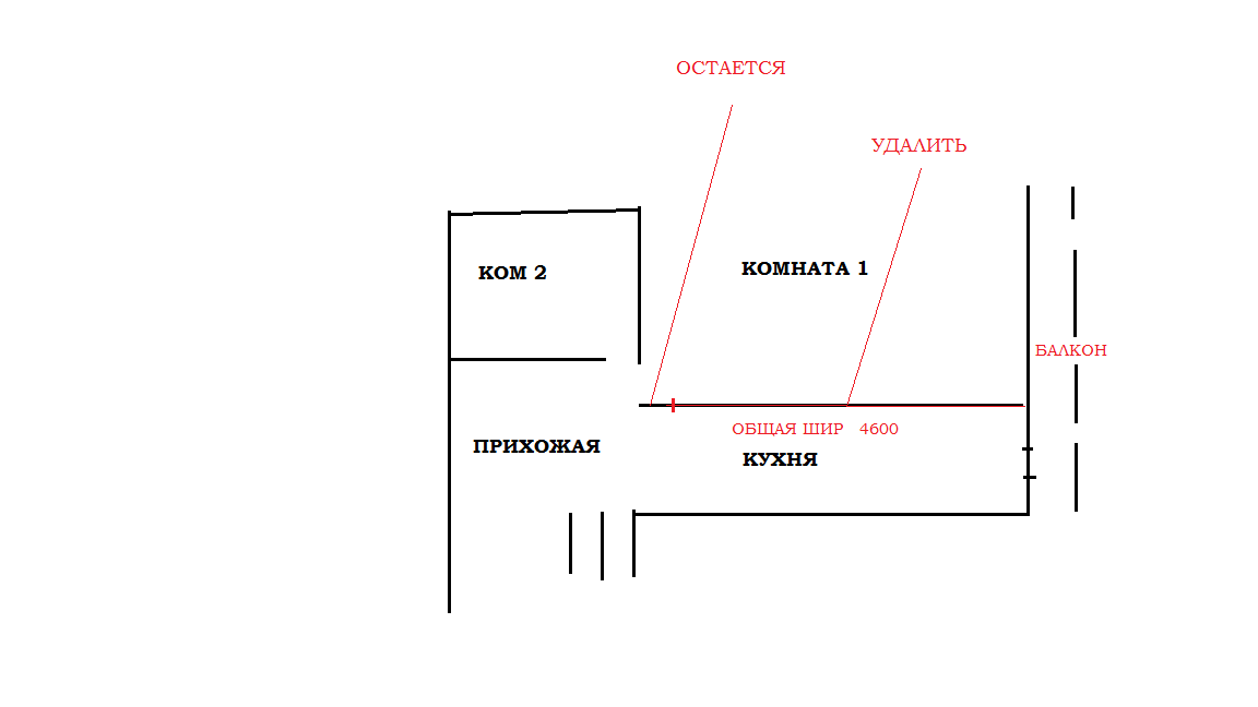

Позиция: между кухней и комнатой пазогребневая гипсолитовая стена 4.60. это половина ширины квартиры. Хозяйка хочет вырезать 4 метра, оставив колонну по середине прихожей. КАК-ТО СТРАШНОВАТО. Этаж 4-й, вверху еще 5 этажей.

Гело М, Вы думаете у вас на гипсолитовой пазогребневой плите лежат на стык две плиты перекрытия?

Гело М написал: оставив колонну
"Колонну" оставить не получится. ;)

Толщина стены 8 см, поэтому вряд ли там стык. Настораживает вес таких же стен на верхних этажах. Не треснет ли плита. Пусть гипс, но все-таки какая ни есть, а подпорка. Почему кстати не получится оставить колонну? Там на рисунке остаток стены с небольшим углом получается ( не нарисовал).

Гело М написал: Пусть гипс, но все-таки какая ни есть, а подпорка. Почему кстати не получится оставить колонну?
Они собственный вес не держат, так что никакие они не подпорки, разве что если кучей насыпать.

Значит валить.
