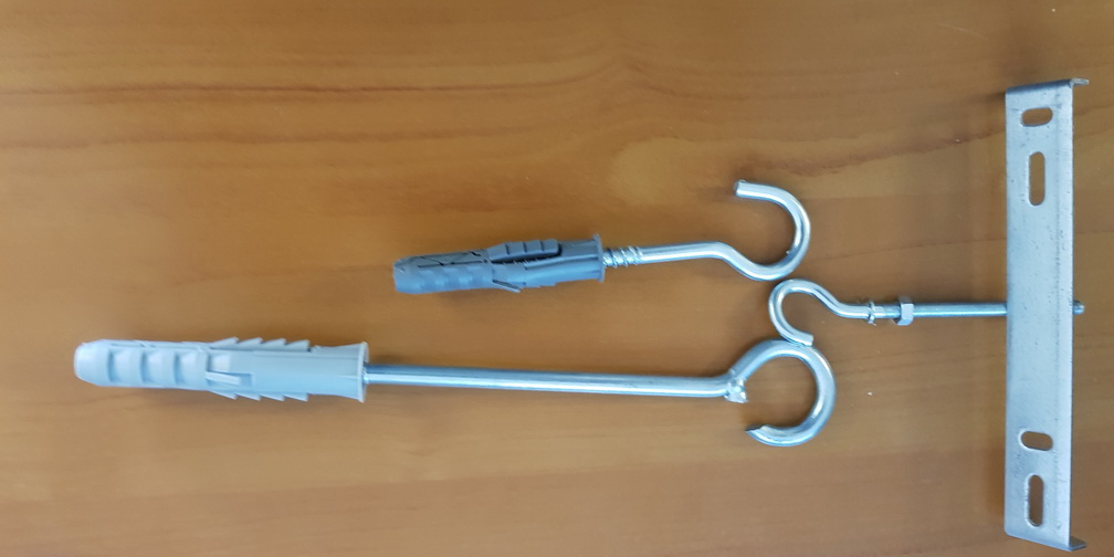

Добрый день. Как думаете лучше поступить. Есть люстра с креплением на планке, на крюк не переделать т.к. верхняя часть, закрывающая подводку и крепление, не подвижна. Люстра килограммов 6-8. На гипсокартонном потолке розетка, расстояние от гипсокартона до плиты потолка 5 см.
Что если в середине планки просверлить отверстие под крюк с резьбой. Далее другой крюк-шуруп загнать в плиту потолка (в дюбель разумеется). Зацепить крюк за крюк и прикрутить к нижнему планку. Ну может придется сделать вырезы в потолочной розетке под планку, чтобы верхняя часть люстры плотно прилегала к розетке. Пока основная проблема видится только в том, чтобы подобрать общую длину крюков. При достаточной толщине, верхний может оказаться слишком длинным и его придется глубоко утапливать.

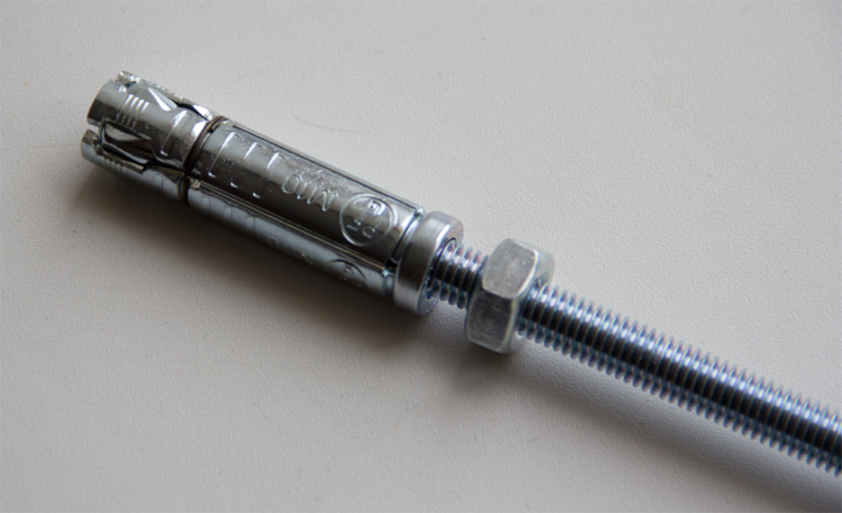

Стальной анкер со шпилькой нужной длины не рассматривали?

В принципе это тоже самое, может так даже проще Хотя нет, мне кажется так сложнее подобрать длину. А сделать это надо достаточно точно, т.к. резьбовая часть, к которой надо будет привернуть планку, должна выступать не боле чем на 1 см - дурацкая конструкция, под планкой сразу полый шток с проводами. Если ошибиться длиной анкера, то потом все..., а крюк можно туда-сюда подкручивать

Меньше деталей. Сам анкер, шпилька и гайка с шайбой...

Анкеры бывают разные. Нужен с отдельной шпилькой. Шпилька отрезается нужной длины.

Слой один, толщины не помню. Профили должны рядом проходить, но не точно. Я понял к чему, у меня в другой комнате аналогичная люстра висит на крюке опирающемся на гипсокартон и падать не собирается. Но этой люстре висеть над кроватью дочери в ногах...
Мастер, что должен прийти вешать, вообще говорит на длинных саморезах в дюпеля в плиту над гипсокартоном.
Я предлагал нечто подобное (из того, что есть под рукой):

Я понял, но в наличие есть вот это. Само решение ничем не хуже, а длину позволяет регулировать лучше (ну мне так кажется). В общем сделали уже по моей первой картинке. Дюбель 12, крюк-саморез, крючок-пластина винтами к пластине люстры.

шпильку отрезать в размер - сколько нужно.
С шпилькой вариант лучше всего - планка не будет болтаться гайки с двух сторон планки.
