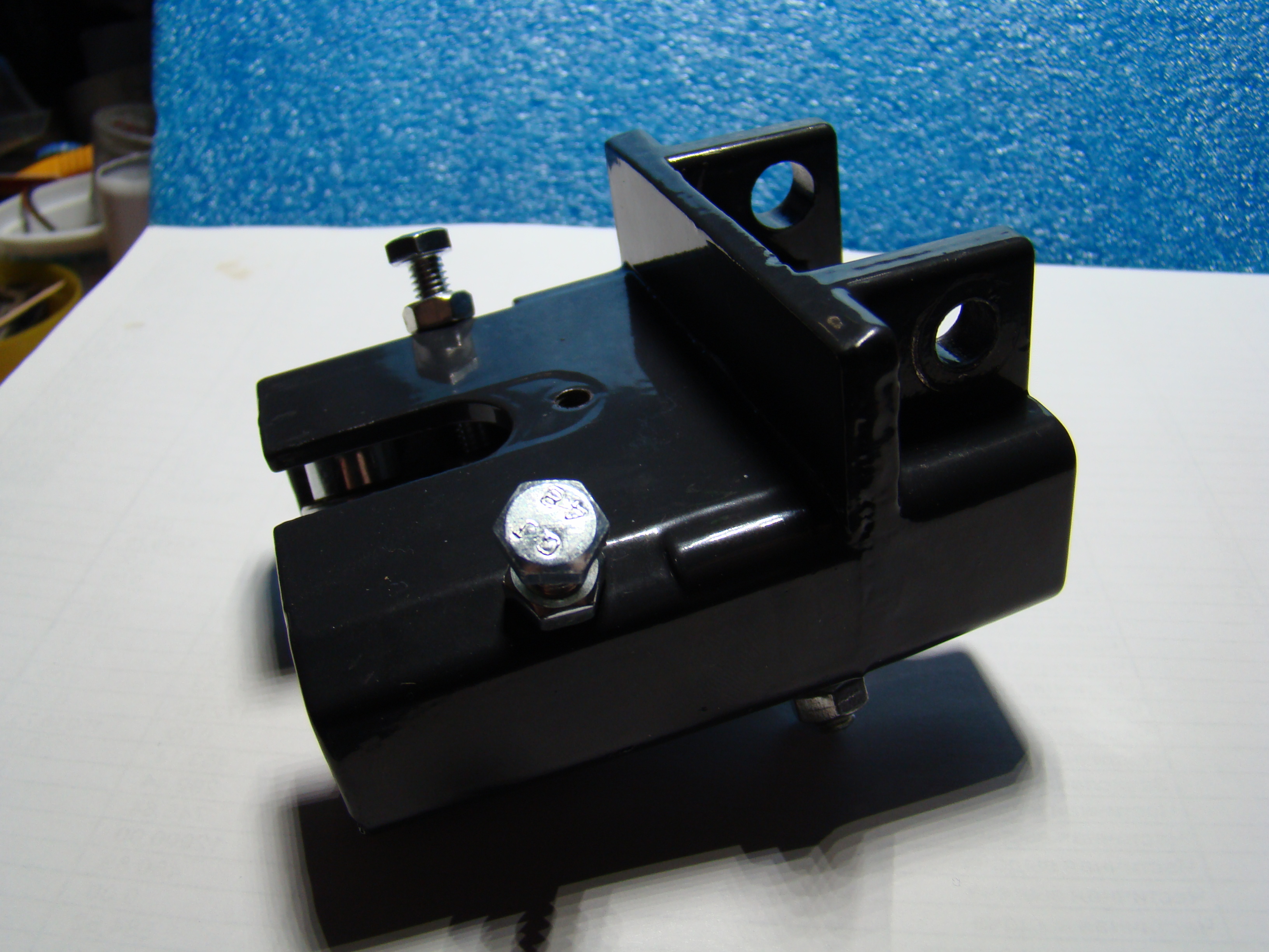

Давно было желание сделать из монорельсового политкореза, Отрезную и шлифмашину, прикрутив к передвижной каретке, УШМ. И вот Понадобился этот агрегат, мокрореза стало не хватать, короче желание и потребность совпали. Выписал, получил. Практически металлом, в интернет магазинах продают то, что не могли в нормальных. всё двигалось с трудом, ржавое... каретка по рельсе ездила с трудом и заедала, рычаг имел малый и тугой ход. и так далее, по порядку. Рельс Х образный, четыре подшипника ходят по верхним плоскостям, два по нижним, и их можно поджимать. Оказалось ось одного погнута, а четыре верхних выступали за край рельса, и подклинивали в местах замятия.

Похоже, наугад делали натяжки, и вбивали одевая на рельс, или крутили с дури, натяжные на разной высоте.
Лапка, для слома плитки, имеет ось, в виде резьбы, то есть на болту. Который в противоположный упор, вкручивается на два витка. И установлена, заметно криво, как будет ломать?

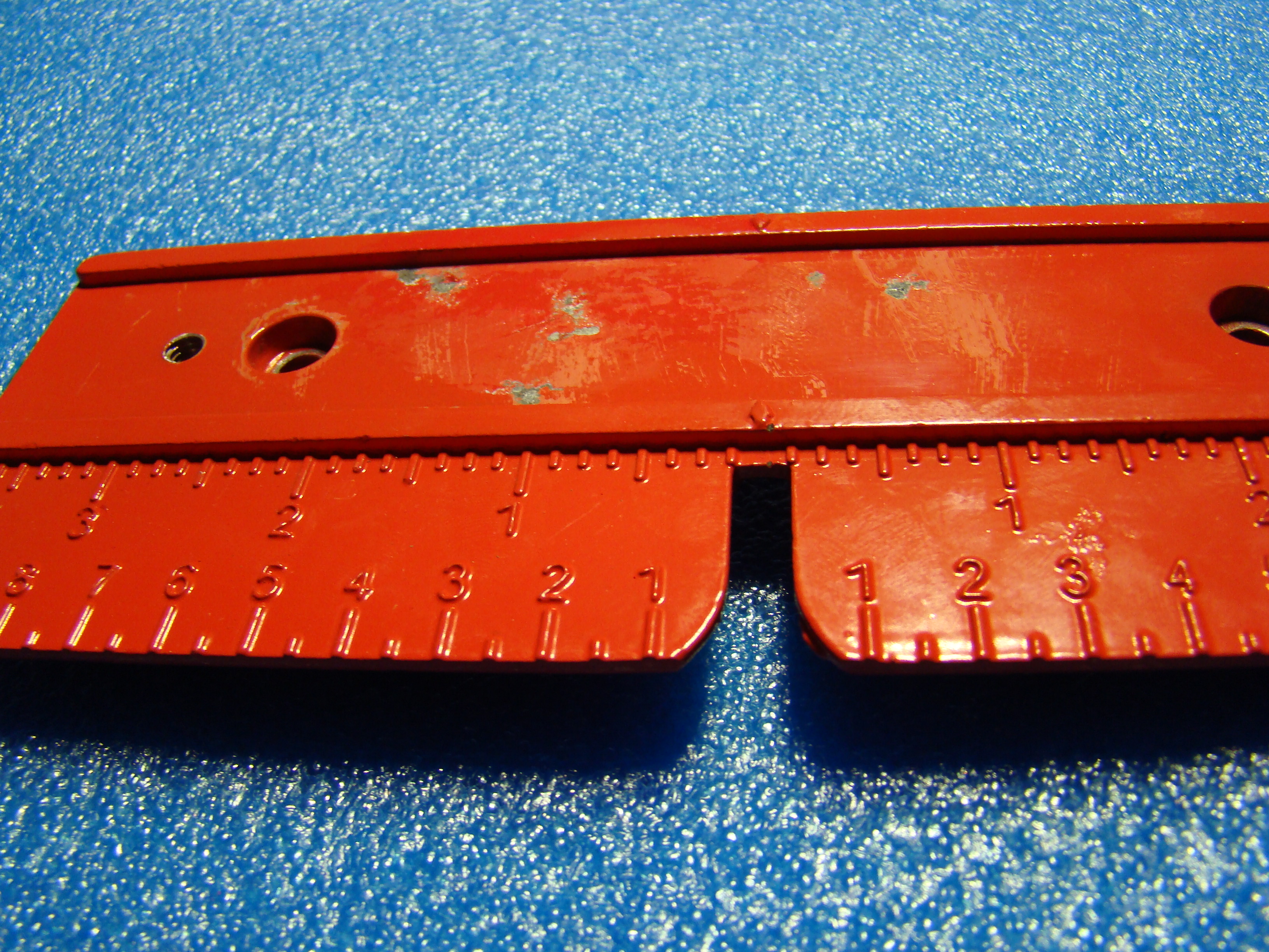

26.01.2019 в 19:01:26
Ленейка имеет сквозные дырки, залитые краской, выровнял, но буду менять, на самодел. Как была закреплена ось рычага.

26.01.2019 в 19:05:16
Подшипники не имели плоскость в местах крепления,из из литья, выровнял

26.01.2019 в 19:10:18
Ось рычага, имеет два отверстия на 8 мм, а на каретке, на 10 мм и на 8 мм, подгоняли под болт.

26.01.2019 в 19:18:35
Отчего имеет большой люфт, а ведь на рычаге режущий ролик и лапка слома. При расстоянии от оси на 110 мм, получается приличный разброс в их положении. Пока казённое убрал, поставл трубку на 8 мм, в дырку на 10 мм, одел на ось две трубки от антенны, на 9 мм и 10 мм, внутри болт на 6 мм. Если будет держать, капитально переделаю, после укладки плитки, и сделаю съёмным. Чтобы УШМ ставить.

26.01.2019 в 19:27:34
да у рычага пришлось подтачивать угол, не поднимался, клинил и мог сломать каретку или сам сломаться. В сети видел сломанный. На фото за конченая переделка каретки. Под 4 подшипника, подложил шайбы, на 1,5 мм, теперь всё ездит по центру рельса, всеми плоскостями, а не как ранее, краями.

26.01.2019 в 19:30:23
Подтачивал, тут, угол, где блестит, не то фото вставил

27.01.2019 в 10:56:42
Рельс, длиной 85 мм. Сталь, испортил напильник. На болт, являющимся осью лапки слома плитки, одел трубку, от антенны. Чтобы не было выработки отверстия. Основание дюраль, ровное, хорошее.
