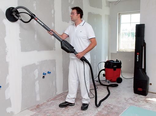

Эту чего не советует никто -
Мне очень нравится,по углам можно и пшм-кой пройти.А основное конечно такой.

Тогда сразу надо советовать не Wurth, Festool Planex. Тут задача выбрать подешевле. Для шлифовки стен и потолков подойдет типа Skil 7520 NA. Покупал, чтобы самостоятельно отделать стены под высококачественную окраску. Потом и для работы пригодилась. Углы можно и вручную пройти. Для этого стоит Мирку Абранет взять. ЛШМ хорошо только доски шлифовать.
