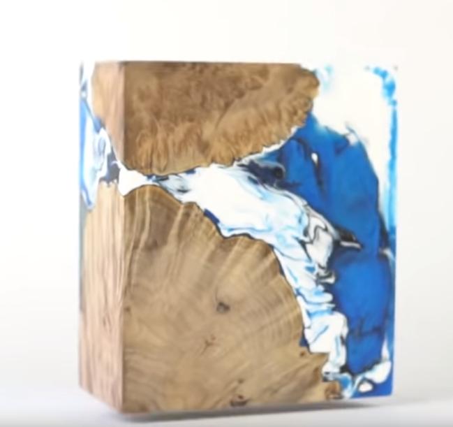

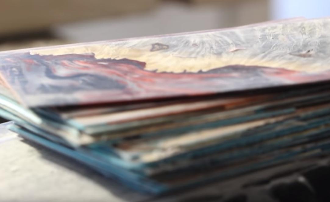

Добрый день! Решил заняться небольшим хобби ( дерево + смола ), так встал вопрос, чем лучше резать тонко ( до 1мм ) готовое изделие? На картинках примерно показал брусок + примерную толщину финального изделия

Думаю сами не сделаете, идите на дерево обрабатывающее производство туда где шпон делают.

max_sidorin, Ленточной пилой

Ленточкой или делительным станком.

max_sidorin написал: Добрый день! Решил заняться небольшим хобби ( дерево + смола ), так встал вопрос, чем лучше резать тонко ( до 1мм ) готовое изделие? На картинках примерно показал брусок + примерную толщину финального изделия
max_sidorin,
Такой прибор называется микротом. Раньше в каждой лаборатории стоял, особенно у биологов. Микронные срезы можно.
