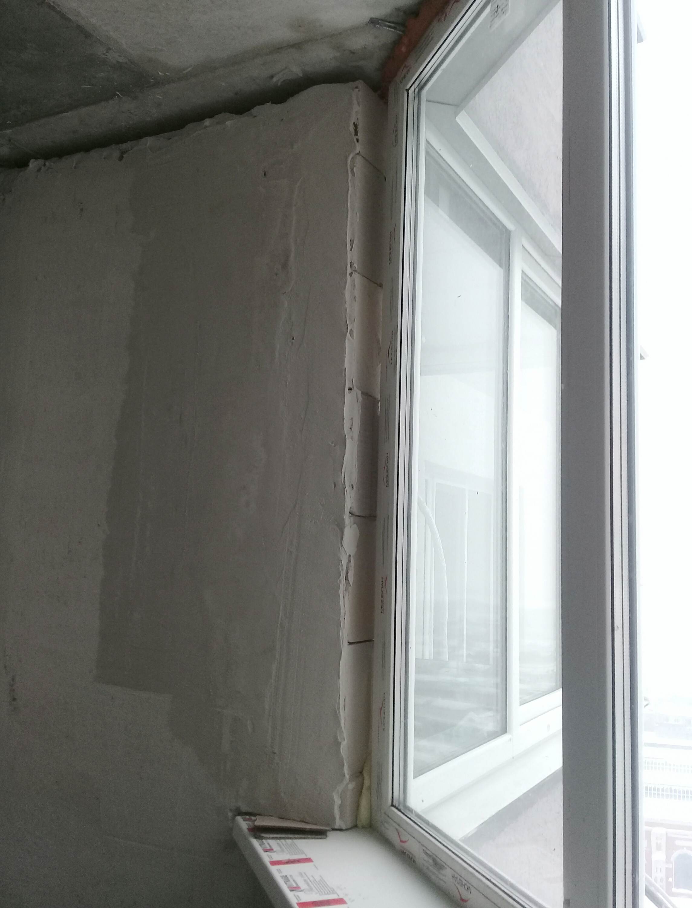

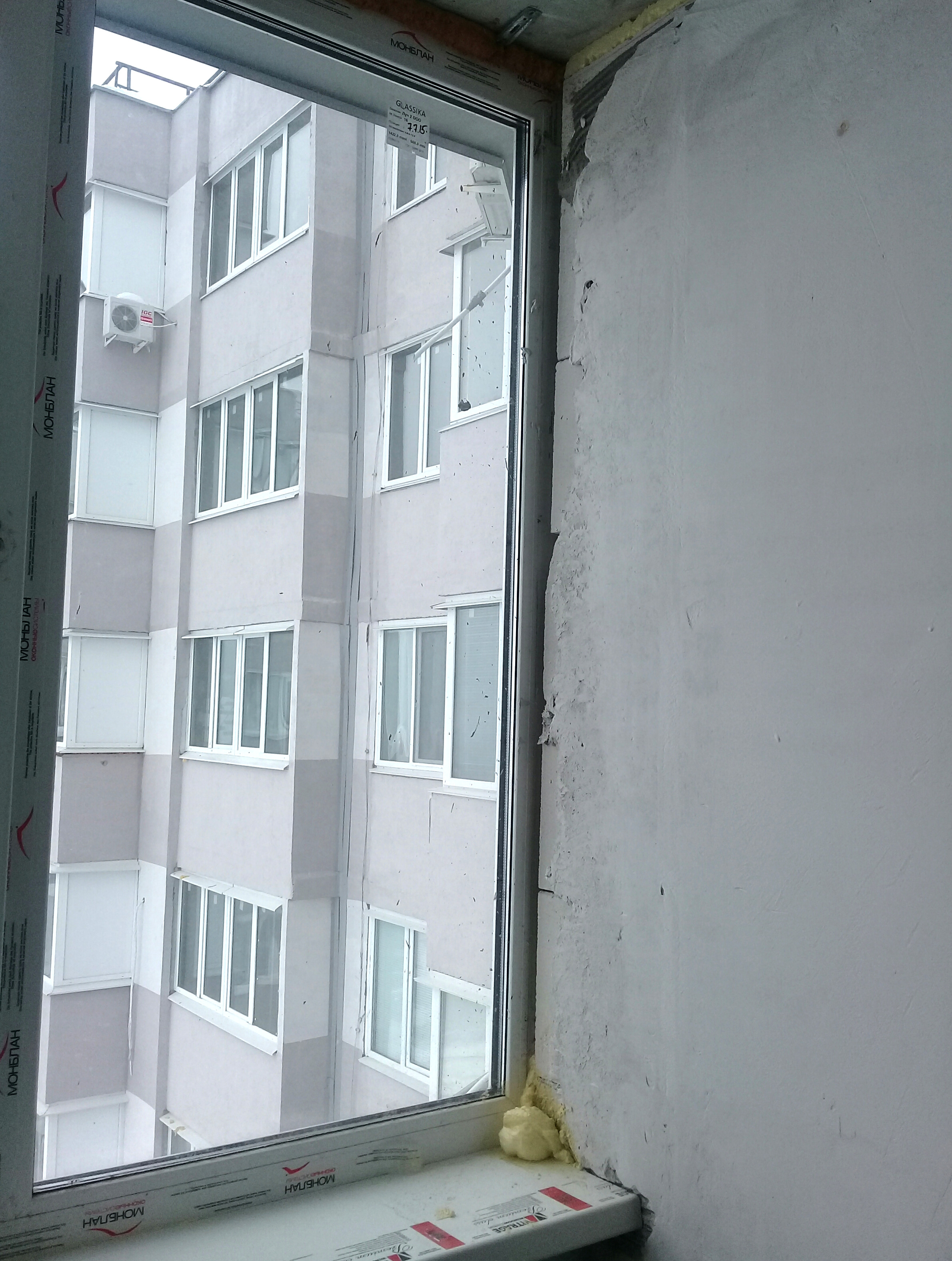

Фото с одной стороны стены и с другой. Подскажите. Как сделать по уму? Окно из стеклопакетов идёт через всю квартиру. Разделили 150-ми блоками. Как лучше стыковать ума не приложу.... Спасибо.

Barrett написал: Разделили 150-ми блоками.
Видимо, других не было. Хорошо не 400-м. ;)
Заштукатурить, стык пена или вата.

AndyMirror Зря вы, нормальная толщина перегородки. Соседи снизу ставили пазогребневые 80, так у них при резке подрозетников стенки насквозь! Про трассу для кондиционеров вообще молчу...
"Стык пена или вата?" Думаю потом пойдут трещины - 95%

Barrett написал: Думаю потом пойдут трещины - 95%
Конечно пойдут. Просто стену нельзя вплотную к окну подводить.

А что так хитро задумано, стеновые блоки грызть по форме подоконника? Логичнее было бы резануть пластик и не мучаться и класть блоки целиком.

щель запенить и закрыть либо молдингами, либо плтинтус приспособить.

Мишутк написал: А что так хитро задумано, стеновые блоки грызть по форме подоконника? Логичнее было бы резануть пластик и не мучаться и класть блоки целиком.
Мишутк, Точно так и сделано.
