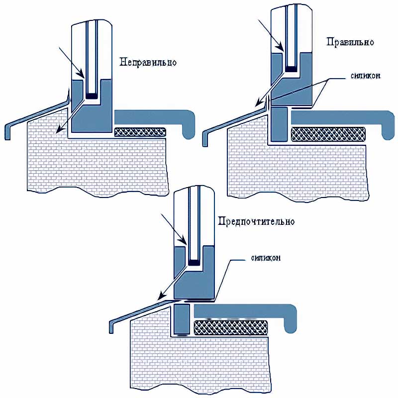

Заказали окно, приехал замерщик спросили можно ли оставить подоконник из столешницы старый, он сказал монтажники его демонтируют, если не сломается поставят обратно, пришли монтажники мы их тоже самое спросили, они говорят без проблем, монтажники установили, через 2 года обращаемся в ту же организацию за установкой еще одного окна, приходит замерщик, говорим хотим также оставить подоконник как у того окна, он смотрит и говорит, вы хотите также установить окно НА подоконник ??? Мы и офигели. В этой конторе конечно же говорят что это нормально. Есть ли какие то правила по установке окон? И куда в таких случаях обращаться? Может это вообще нормально?

Таких картинок много есть в сети.

Мишутк, ДЛЯ ЧЕГО силикон?

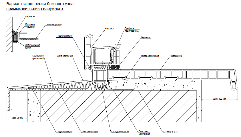

spawn54 написал: Мишутк, ДЛЯ ЧЕГО силикон?
Тот, который между подоконником и рамой окна? Видимо уплотнение, чтобы не дуло и не текло ни в ту ни в другую сторону. Не меня спрашивайте, спрашивайте авторов технологических карт установок окон.
Я не вижу ничего плохого в силиконе в этом месте. Себе, когда ставил подоконники (ставил я их после установки окон, как и должно быть), шов примыкания изнутри промазывал. Только этот силикон наружу торчать не должен. При правильной геометрии рамы и подоконника толщина данной щели задается фаской рамы окна и фактурой подоконника. Т.е контакт пластика полный. Герметик закрывает каналы в матовом рисунке подоконника, чтобы ничего не просачивалось. Эстэты еще фаску прикрывают жидким пластиком, чтобы там не копилась грязь. Силикон снаружи примазывать нехорошо - через короткое время это будет некрасиво, а потом и вообще отлетит.

Силикон между окном и подоконником носит чисто декоративный характер. Ибо, подоконник должен иметь наклон в комнату 2-3 градуса и продувание должно быть исключено монтажным швом. Конечно, если горе монтажники не качественно запенили, то силикон спасет от поддувания, но в таком случае возможно появление плесени под подоконником и откосами.

Мишутк, не нужное впринципе и лишний гемор при монтаже
житкий пластик потом трескается
ну и да по госту наклон вроде 1 мм на 10 см,так что влаги там не будет 99%
