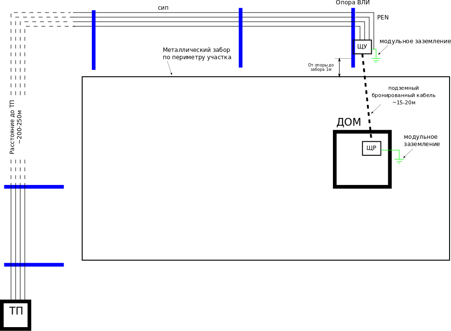

Всех приветствую. Помогите советом и конструктивной критикой.
Итак, исходные данные:
1) ТУ: 3 фазы(0,4 кВ), 15кВт.
  • Разграничение балансовой принадлежности электрических сетей и эксплуатационной ответственности Сторон: Заявитель несет балансовую и эксплуатационную ответственность в границах своего участка, сетевая организация – до границ участка заявителя.
  • Предусмотреть установку устройств, обеспечивающих контроль величины максимальной мощности.
  • Для повышения электро и пожаробезопасности объекта рекомендуется на вводе установить устройство защитного отключения (УЗО) с учетом требований главы 7.1 Правил устройства электроустановок.
  • Для обеспечения надежной работы электрооборудования Заявителя, при присоединении от ВЛ, рекомендуется на вводе в помещение предусмотреть защиту от повышенных и импульсных напряжений с учетом требований главы 7.1 Правил устройства электроустановок.
  • В проекте предусмотреть необходимые мероприятия по обеспечению безопасности работы электроустановки и защиты жизни и здоровья людей от опасности поражения электрическим током в соответствии с действующими нормами и правилами.

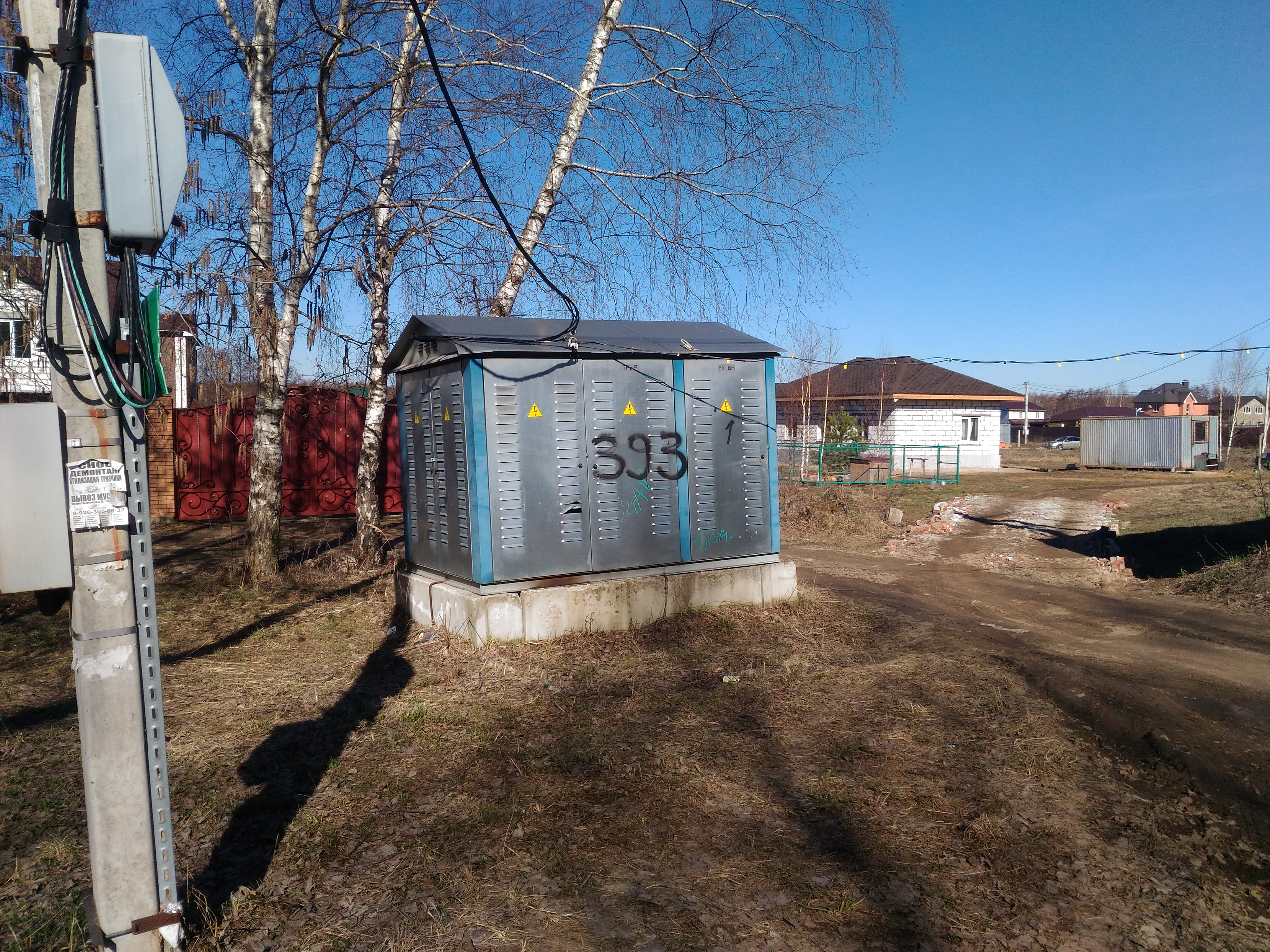

2) ТП новая:
3) На столбах СИП:

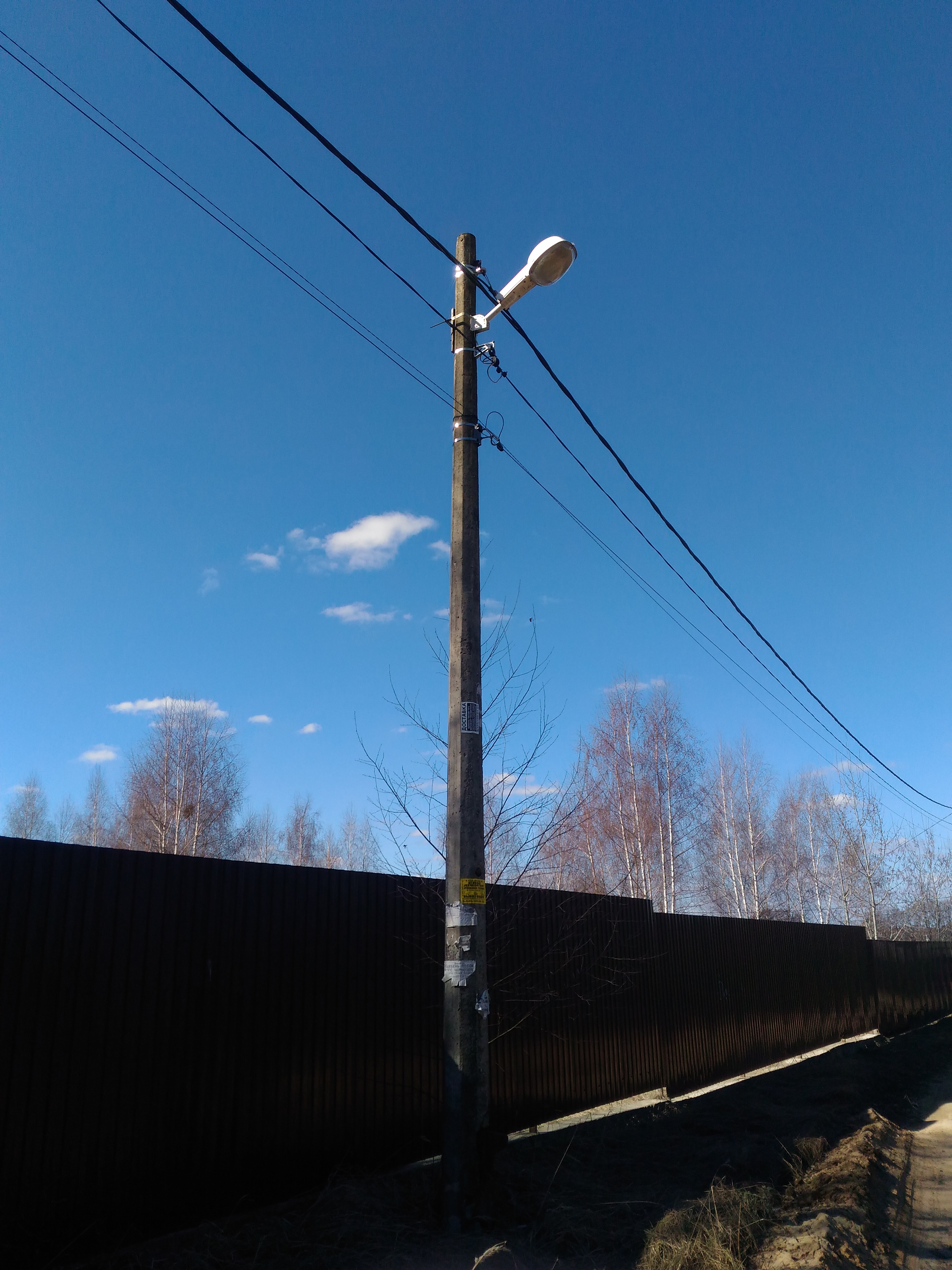

4) Столб ВЛИ находится за металлическим забором на расстоянии ~1м. До ТП примерно 200-250м. Повторного заземления на столбе нет. Тип грунта точно не знаю - на вид грунт с преобладанием песка. Метрах в 30 от границы участка небольшое озеро.
Месяц курил форум, в итоге родились следующие соображения:

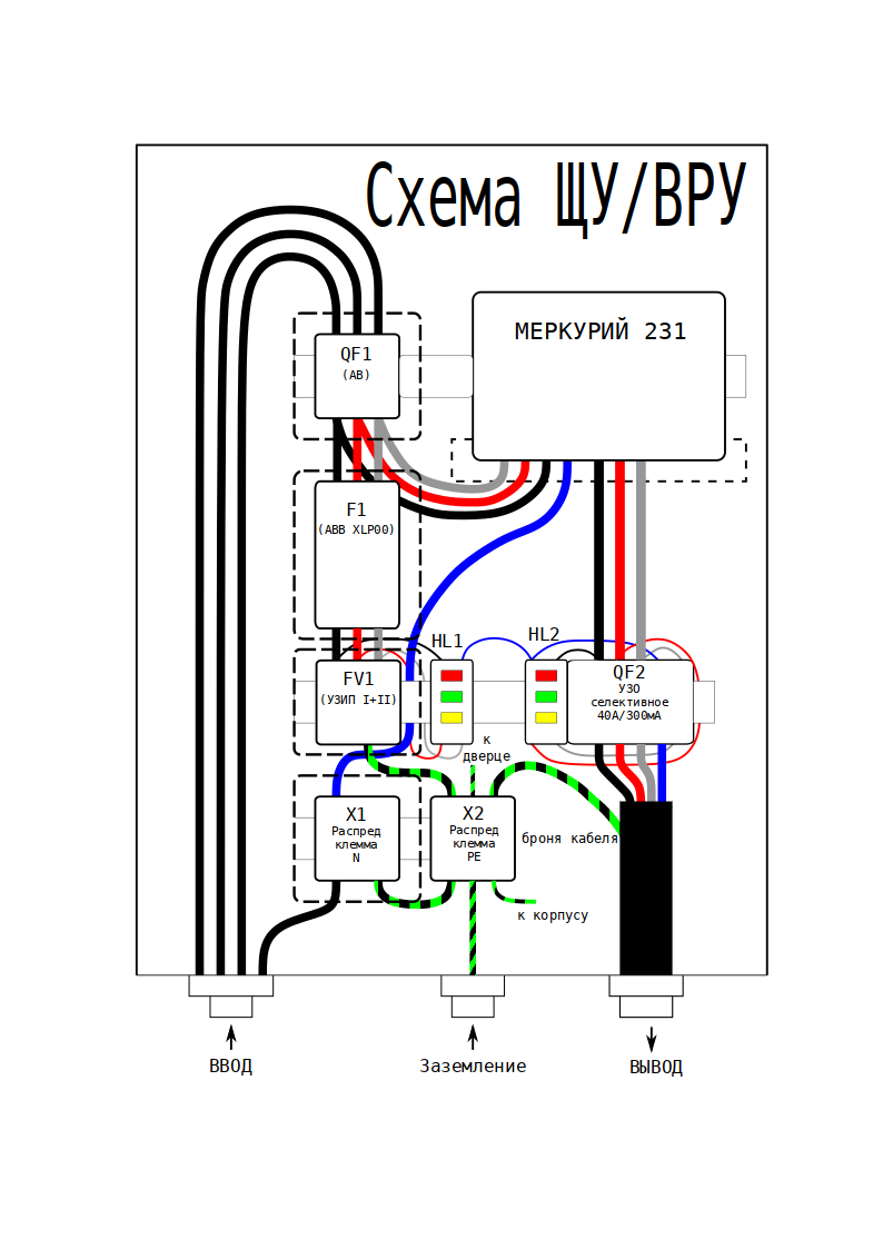

Ввод в дом планирую подземный, медным бронированным кабелем, длина кабеля от ВРУ до щита в доме ~15-20м. Решил в ЩУ кроме входного АВ и селективного УЗО также установить УЗИП класса I+II, хотя в ТУ эта мера носит рекомендательный характер. Схема ЩУ(к УЗО не подключена нейтраль, прошу не обращать внимание):
QF1: ABB S203 3P 32А (С) 6kA(2CDS253001R0324) или ABB S203M 3P 32А (С) 10kA(2CDS273001R0324) F1: ABB XLP00 FV1: CITEL DS253E-400 X1,X2: ABB DBL125 HL1,HL2: Лампа индикаторная ABB E219-3EDC(2CCA703903R0001) QF2: ABB F204 A S-40/0,1(2CSF204201R2400) или ABB F204 A S-40/0,3(2CSF204201R3400)
Подскажите:
1) Как примерно прикинуть ТКЗ(нужно для обоснования выбора входного АВ)? 2) На какой ток выбрать входное селективное УЗО: 100мА или 300мА? Обоснование? 3) Планирую сделать повторное заземление нуля со столба с помощью модульного заземления. Это оптимальный вариант? К какому сопротивлению стремиться с учетом того, что будет установлен УЗИП? 4) Имеет ли смысл в качестве входного автомата использовать селективный, чтобы каждый раз при срабатывании автомата в щите дома не чесать на улицу для включения автомата в ЩУ? 5) Какой тип входного автомата выбрать: B или C? 6) Помогите выбрать оптимальную схему заземления дома. Исходя из того, что линия протянута СИП-ом и расстояние от столба до дома 15~20м, вроде бы напрашивается схема TNC-S, т.е из ВРУ в дом пойдет уже пятижильный кабель. Это оптимальный вариант? Повторно заземлять PE от ЩУ в ЩР дома нужно?

1) гугл - определение ткз с помощью чайника 2) вопрос больше религиозный 3) к 0 естественно 4) вопрос цены только... 5) С 6) напрашивается. Хороший вариант. П.С. от ЩУ до ЩР можно проложить бронированный алюминиевый кабель, получится дешевле.

P.S. Грубых ошибок в схеме ЩУ нет? HL1 планируется использовать как индикатор исправности предохранителей, защищающих УЗИП.

Без разницы. Человека не защитят обе величины, кабель спасут и одна и вторая.
  1. 4 Ома.
  2. Один рисунок прояснит всё лучше, для понимания, что и где планируется.
  3. Я за ТТ при воздушке, но это опять религия...
scout_k
scout_k
Регистрация: 17.04.2019
Сообщений: 52
18.04.2019 в 00:28:21
Вот, примерно набросал план, как я его себе представляю.
