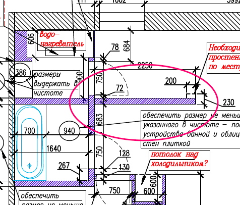

Подскажите пожалуйста, как закрепить, из чего сделать перегородку, чтобы на нее навесить кухню? Чтобы она выдержала и не завалилась.

газоблок,пгп,гипсокартон с закладными.главное правильный крепеж подобрать для разных стен он разный

евгений78, а что за крепеж и можно ли крепить в плиту перекрытия?

смотря для чего,для газоблоков дюбеля моли можно подобрать,для гкл с закладными обычные саморезы пойдут,для пгп тоже.вы стену к перекрытию крепить хотите?не нужно,только к стенам

тут вопрос в заваливали стены при навешивали на нее шкафчиков кухни. Стена отмечена на плане красным овалом

:confused: вы считаете,что кухонные ящики завалят возводимую стену?а как же тогда у всех стоят-висят кухни?стройте спокойно из газоблока 100мм или пгп-80мм стену и вешайте свою кухню без проблем.

Ну у всех оба конца стен закреплены, а у нас только один.

Aalsol, Если ваши работники не знают как сделать стену - гоните их в шею

Они, может и знают. Но я сам должен быть уверен что стелано правильно.

Вопрос поставлен правильно. Одиноко стоящая стена теряет в устойчивости. Под нагрузкой может завалиться. Крепите к потолку скользящими креплениями.

oversun, Спасибо. Это типа П-образным профилем?
