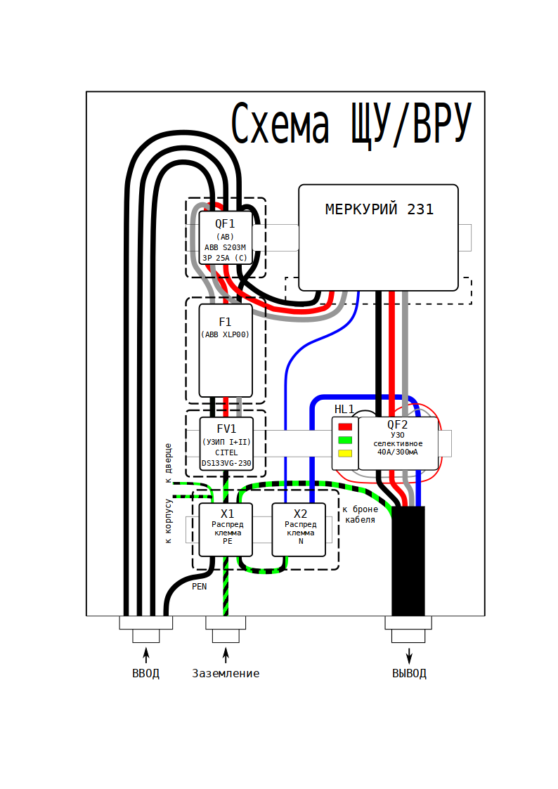

Добрый день. Получил ТУ, пока не подписывал, хотя в них вроде бы все устраивает: АВ перед счетчиком, из рекомендаций установка УЗИП. Набросал схему ЩУ:
Решил предварительно пообщаться с представителем СО по поводу схемы ЩУ. Как и следовало ожидать он очень возбудился увидев узел деления PEN: мол так не правильно, надо в счетчик и все тут. Пришлось уйти ни с чем и проштудировать правовые акты. Наткнулся на статью: http://we.cs-cs.net/blog/506.html. Что касается технических аспектов мне все понятно, уверенность в своей правоте есть. Помогите разобраться в порядке действий и юридических вопросах:
  1. Нужно ли сейчас подписывать ТУ(я с ними согласен, про узел деления PEN в них ни слова)?
  2. Как получить мотивированный отказ в приемке ЩУ? Предварительно собрав его? Мне пока отказали только на словах.
  3. Ткните носом в ветки, если эти вопросы уже обсуждались. Интересует любая информация по этому вопросу. Схожу поиском ничего не нашел.

Лучше забудьте это...

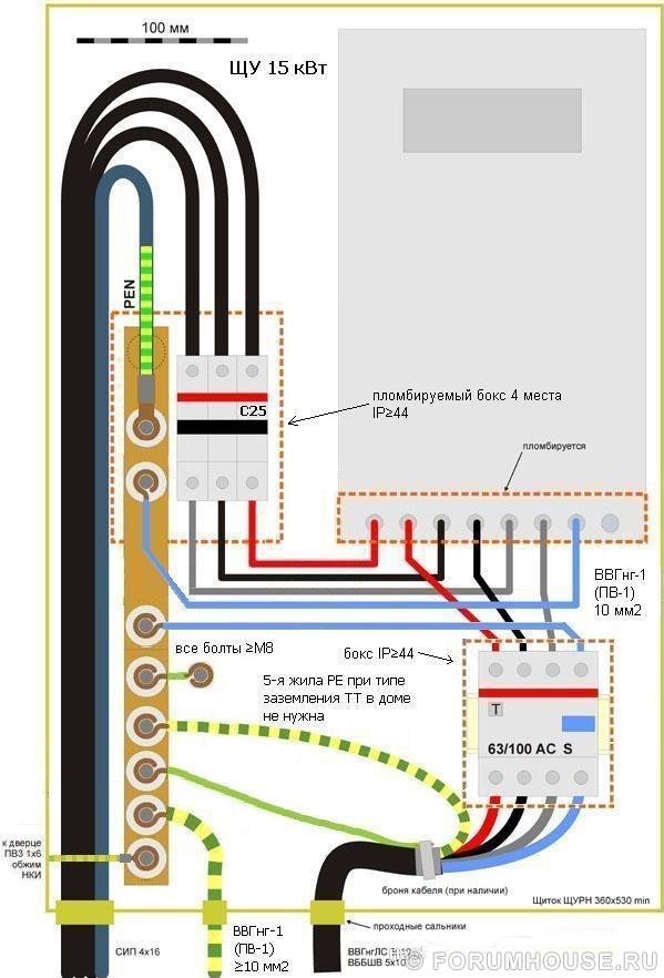

scout_k, Вариант -
Да, ни фига.

dokar написал: scout_k, Вариант -
dokar, у него в первом посте практически то же самое, СОшников такие схемы очень возбуждают. ПЕН в счётчик - это их классический бзик. Решение тоже классическое - ПЕН через РБП-95 или SVK-95 в счётчик, к РБП входной ноль УЗО, заземлящий проводник повторного заземления ПЕН, РЕ проводник кабеля от ЩУ до дома.

ПPOPAБ написал: Лучше забудьте это...
Что не так?

СтранникXXI написал: dokar, у него в первом посте практически то же самое, СОшников такие схемы очень возбуждают. ПЕН в счётчик - это их классический бзик. Решение тоже классическое - ПЕН через РБП-95 или SVK-95 в счётчик, к РБП входной ноль УЗО, заземлящий проводник повторного заземления ПЕН, РЕ проводник кабеля от ЩУ до дома.
Да, у меня тоже самое. На словах мне сказали, что и проходная клемма коей и является SVK-95 их не устраивает... Да и мой вариант с клеммами АВВ такой же, разве что с SVK PEN физически не рвется. Опишите, плз, правильную последовательность бодания с СО.

scout_k Да и мой вариант с клеммами АВВ такой же, разве что с SVK PEN физически не рвется
Нет, не такой же. Вот именно, что в SVK ПЕН не рвётся.

Завести ноль в счетчик... Так и сдать этот ящичек. А потом проколом к СИПу присоединить ишшо один кусок СИП, который и посадить на земляную шину. Усё! :killyourselfbywall:
