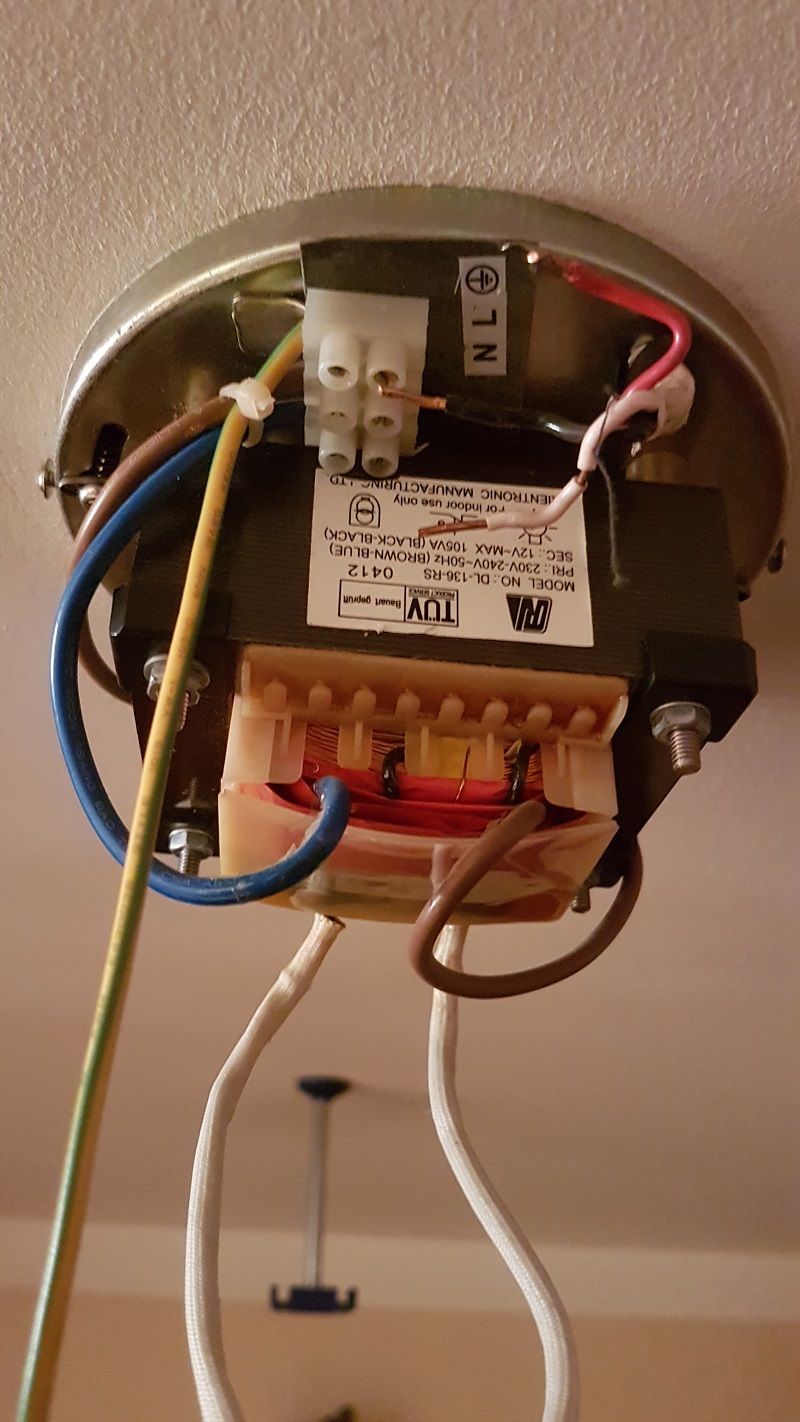

15 лет отработал без вопросов. Ну, бывало, перегорали лампочки на струнах. А сегодня вернулся домой, щелкнул выключателем, а реакции - ноль. Что могло сломаться, и как починить? Вот, разобрал, что делать дальше - не знаю... Предохранитель в светильнике цел.

На подходящих проводах питание то есть, 220Вольт?

Да. Вытащил из клеммника и проверил. Тестера нет у меня(

Пальцем и языком проверять не стоит... Можно проверить наличие 220В на первичной обмотке транса при подключенных проводах лампой 220В с двумя проводами. Если входное напряжение есть, а на выходе транса нет 12В, значит два варианта: сгорела первичка или сгорел термопредохранитель, упакованный в обмотку транса. Если 220В не приходит на транс, то лечить надо сначала выключатель и контакты... а далее, как повезёт.

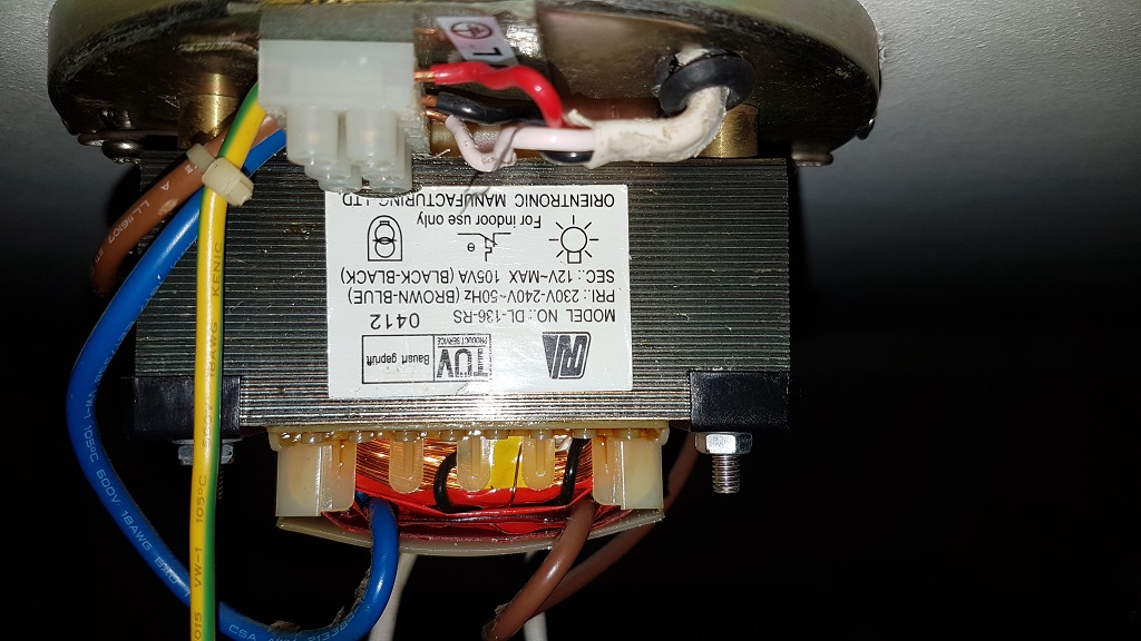

А чем проверили? Плохо что нет... Надо приобрести, хотя бы самый простецкий. В хозяйстве вещь всегда нужная. Светильник самый простой и по сути там ломаться особо нечему. Вся диагностика сводится к проверке напряжения до трансформатора (подключенного к сети), после трансформатора и на струнах. Судя по фото, трансформатор должен быть жив. Причина может быть в плохом контакте подключения струн.

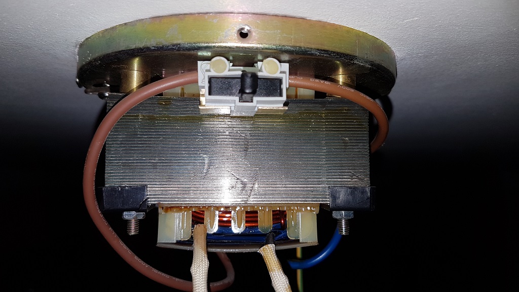

А как туда подлезть? Всё очень качественно залито лаком, к никаким контактам доступа нет. Последнее место, где присутствует напряжение 220В, на клеммнике в местах подсоединения коричнего и синего проводов. Дальше 220В уже не проверишь. А чем можно проверить 12В без тестера?

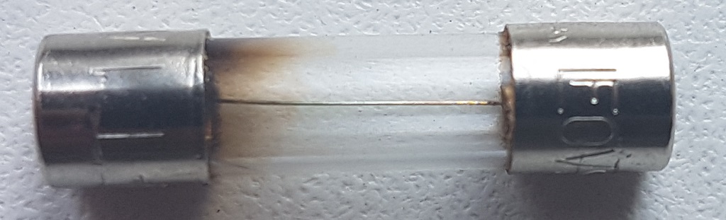

Предохранитель с одной стороны будто закопченый какой-то. Но проводок цел.

alt-x написал: Предохранитель с одной стороны будто закопченый какой-то. Но проводок цел.
alt-x,
Вот это может казаться . Прозванивайте.
Да, ни фига.
