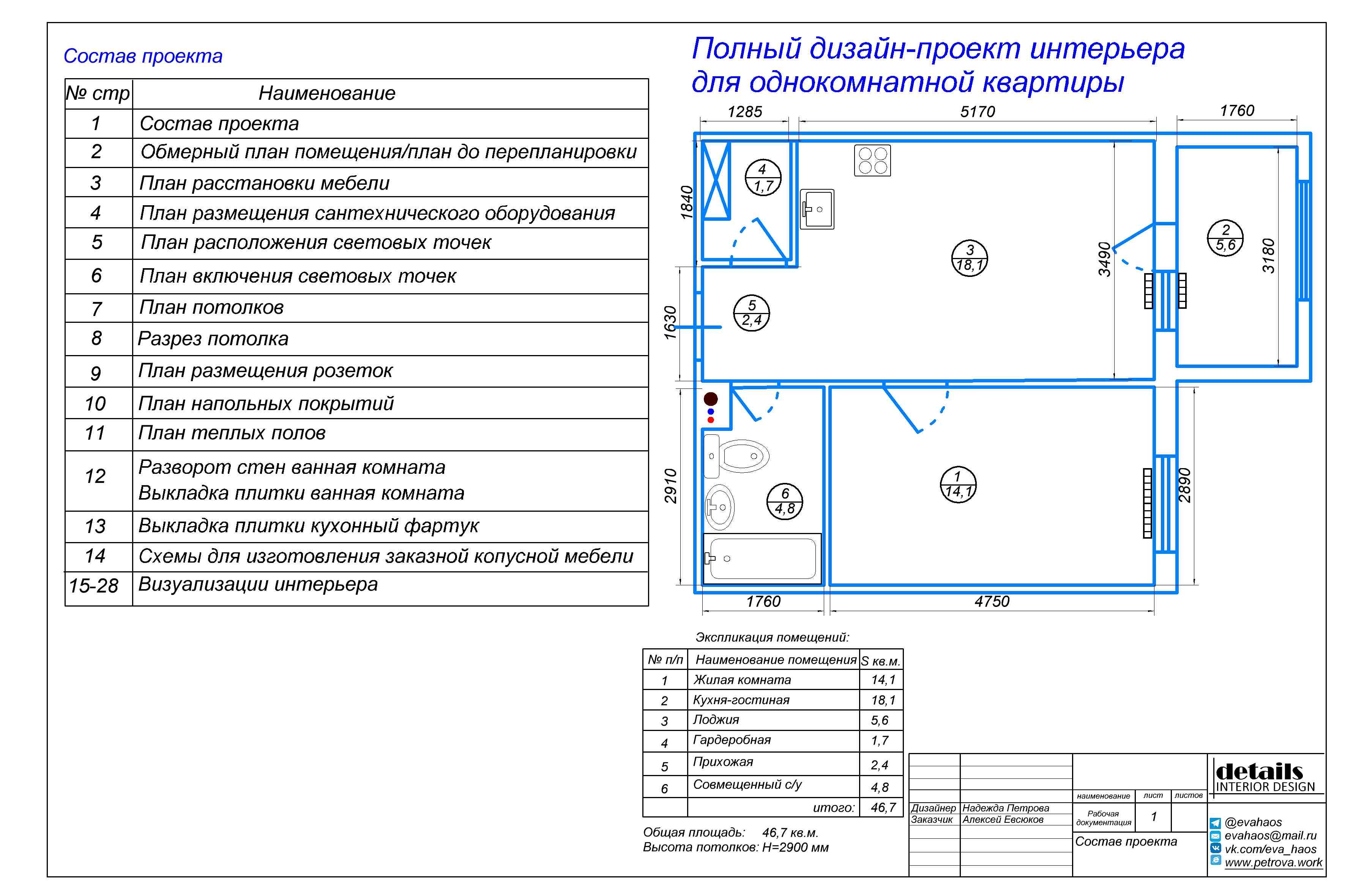

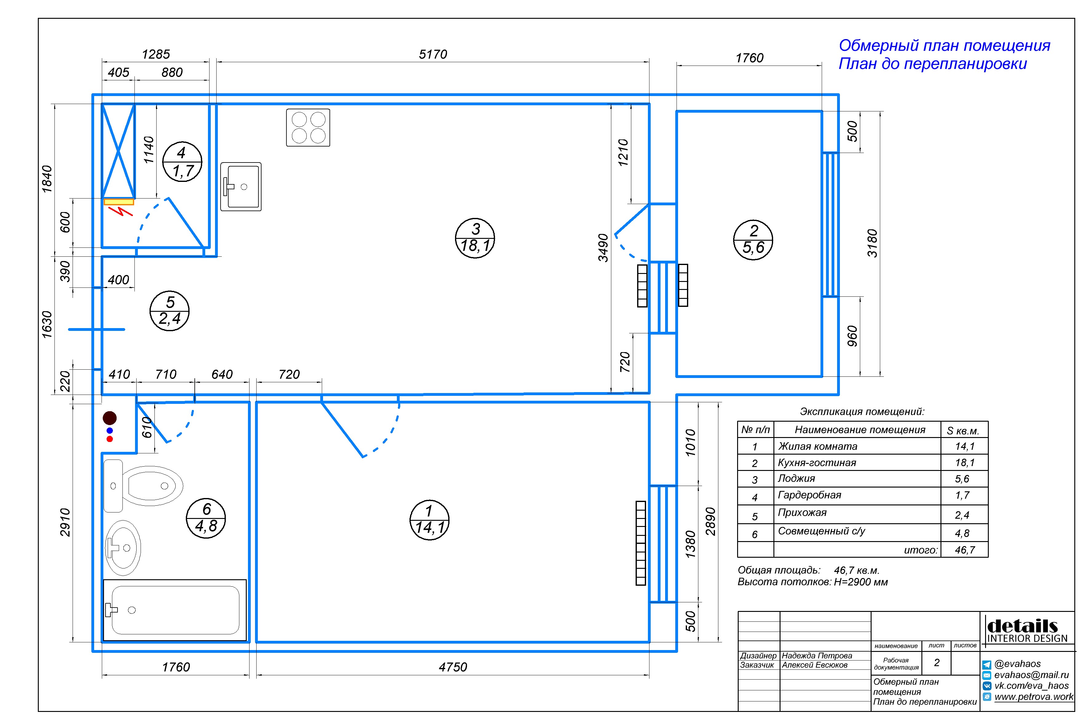

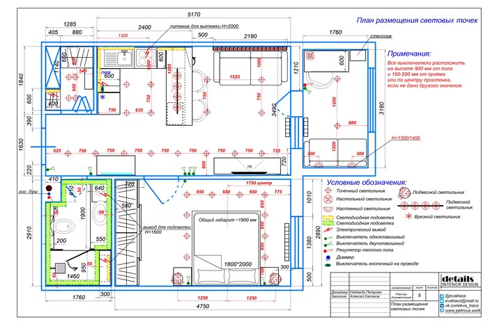

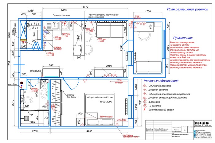

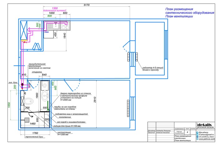

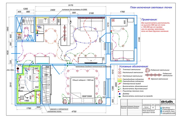

Доброго времени всем!
Я достаточно долгое время занимаюсь дизайном и часто задумываюсь, а понимает ли заказчик мои чертежи. Как бы понятно..заказчик понимает, потому, что у него есть визуализации и он знает, что и где стоит, а вот простой обыватель (сторонний человек), не имеющий отношения к проекту, архитектуре, дизайну и всему подобному.
Помогите мне с этим вопросом, очень интересно мнение сторонних людей.
В общем, опрос на примере дизайн-проекта однокомнатной квартиры.
Буду рада обоснованной критике и замечаниям по чертежам и визуализациям, т.к. продолжаю учиться и совершенствовать свои навыки.

NAdezhda Petrova, их, честно говоря, и сам дизайнер часто не понимает.

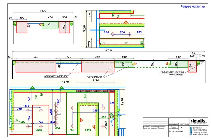

реклама такая. заход сбоку. Смотрите как я могу. п.с. Чертежами это называть не правильно. ИМХО. Эскизы скорее. Окна к примеру. По т.н чертежу должен быть спаренный переплет. Установленный заподлицо и с внутренне и наружной стеной. Т.е это какой то спаренный оконный блок монтажной глубиной по глубине стены. Либо две нитки остекления. На визуализации оконный блок не установлен заподлицо с внутренней стеной. А утоплен.

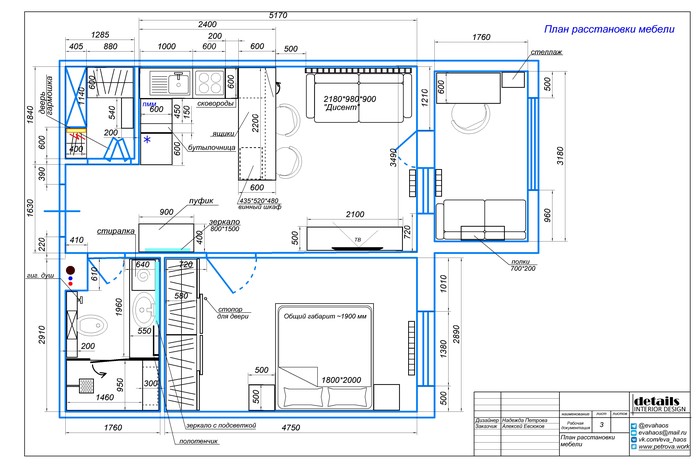

Вообще не раскрыта тема канализации и подвода труб в части кухни, а это может вылиться в большое удивление со стороны заказчика после свободного понимания исполнителями представленного проекта.
Тот же вопрос про протяжку коммуникаций по санузлу. Как осуществлен обход водоснабжением и канализацией душевого поддона? Учтен ли материал стен для прокладки штроб?
Для себя я бы сам удовлетворился своим бы проектом на таком уровне. От стороннего человека хотя бы в свете озвученых вопросов не принял. Сам бы как работу постыдился отдавать. Ибо с реальностью на данном этапе проект не совместим.
Ответ на вопрос: на данном уровне проработки приведенный пример не понимается.
