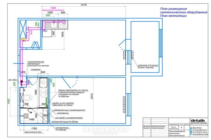

NAdezhda Petrova, мне, например понятно что проблема с канализацией для стиральной машины и раковины. Я думаю, что если бы заказчики понимали подобные чертежи, они бы никогда не приняли их для реализации. Может быть и не так уж и плохо для вас, что они не понимают?
Проем не указан, дверь не указана.640 -это мало в данном случае. 550 столешница с раковиной - мало, придется встройку смеситель. Вообще этот чертеж явно не может обсуждаться отдельно. Должна быть развертка каждой стены с размерами от чистого пола. От таких чертежей только вред, они не могут быть реализованы без серьезных изменений. NAdezhda Petrova вы делаете якобы чертежи, а потом приходится все переделывать, ставить с головы на ноги. И по многим картинкам также. Все читаемо. Но по большей части это "вода", наполнение. Не несет полезной информации.

А вот как содержимое унитаза (душ, умывальник, кухонная мойка) будет доходить до стояка??? Наверное прокрутим дырочки в полу и пусть туда и текёт. А ШО??? :swoon Зайдите в тему //www.mastergrad.com/forums/t61976-santehmontazh-fotografii-bylo-do-i-stalo-posle/?p=844836#post844836 и хотя бы немного ознакомьтесь. Эх, что нам стоит дом построить, нарисуем - будем жить.

лист 3 Мойка и плита впритык :killyourselfbywall: ПММ не открыть стоя у мойки. Бутылочницы, сковородницы :killyourselfbywall: С этим всем надо что-делать в целом...

master.msk написал: 550 столешница с раковиной - мало,
520 вполне хватает для умывальника, конкретно - Vidima, и другие тоже в это влезают. Фото надо? :) Но под это 550 нормально влезет только узкая стиралка.

master.msk написал: мне, например понятно что проблема с канализацией для стиральной машины и раковины.
Будет встроенный в стяжку сифон :) Ну а серьезно - это еще можно решить опуском крестовины. А вот куда интереснее проблема с канализаций для мойки и ПММ - там метра 4 - а это минимум 8 см на уклон, плюс диаметр трубы Короче - бездумно переносить кухню - аукнется проблемами В общем не завидую я тем для кого нарисована эта мурзилка...
Да, и где не присоединенной лоджии минимум 6см на стенах на теплоизоляцию, и финишный слой? :killyourselfbywall:

BV, кухня в этом проекте не переносилась, все на своих местах.

BV, в квартире будет жить один молодой человек, вероятно что чаще будет заказываться еда, чем готовиться. плюс частые разъезды по командировкам. не отговорка, к малому промежутку между плитой и мойкой, тут к сожалению ничего не поделаешь. хотелось вместить полноценный большой диван.

Микитович, почитаю, спасибо. но душевая и кухня в этой квартире на своих местах, ничего никуда не двигали. только умывальник переехал на противоположную сторону.

master.msk, прикреплю ссылку на весь проект, там полностью все, так будет понятнее. https://vk.com/album-153501002_263418290

NAdezhda Petrova, я не совсем понял где расположены стояки в данном проекте, я надеюсь они там, где унитаз. В этом случае промлема с канализацией для стиральной машины: подключение съедает мм 50 минимум, если оно делается за стиральной машиной - если делать рядом со стиральной машиной, где? Внутри тумбочки - пилить тумбочку, под тумбочкой для раковины? Это надо указывать. Возможно потребуется увеличивать толщину стен, увеличивать ее некуда. Вообще любая горизонтальная трасса канализации - проблема. Если делать ее правильно конечно. И проблема должна решаться только увеличением толщины стены или увеличением глубины штробления в имеющихся стенах. А в реальной жизни решается уменьшением диаметра, уклона и радиусом поворота в углах. Т.е по факту своим проектом вы закладываете на будущее мину заказчику. И по раковине также проблема, раковина накладная, высота выше стандарта из-за находщейся под ней стиральной машины. Смеситель встраиваемый, как я и написал выше. Он должен проектироваться вместе с изливом и раковиной, должна быть страница именно с раковиной и смесителем отдельно. На первый взгляд вроде все не так страшно, но на деле при детальном рассмотрении, если из ваших картинок делать именно рабочий вариант, все сдвигается, а запасов нигде нет: что то не влезет, дверь или столешница. Или раскладка плитки уедет
