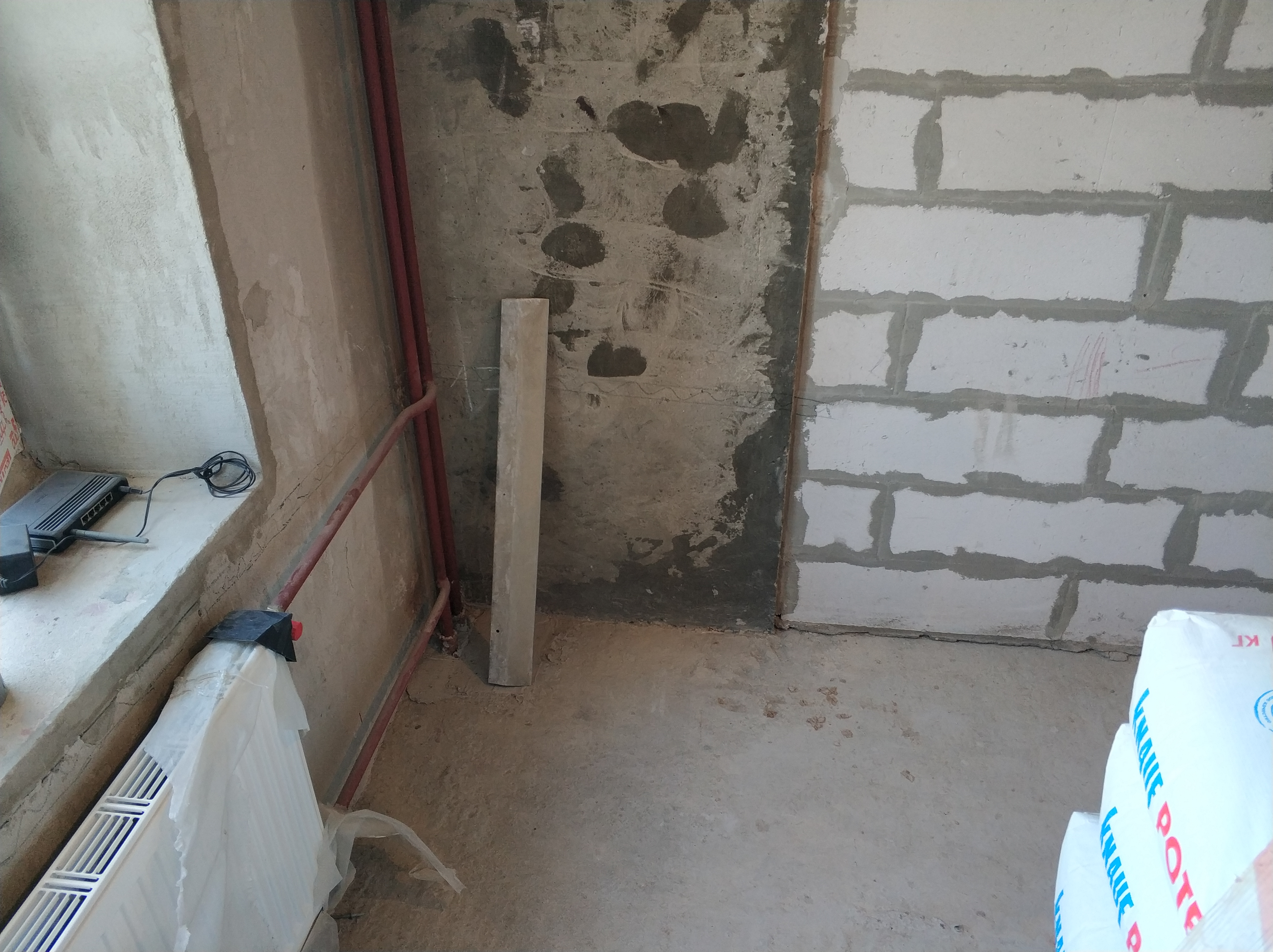

Здравствуйте. От застройщика достались в наследство клапана (см. фото). Стоит их менять или нет? Если нет, то какие терморегуляторы поставить? https://ibb.co/193G0qj https://ibb.co/sj9w7zH

id3547, Дайте фото подключения радиатора к стояку.
Пока непонятно даже одно или двухтрубная система у Вас.

id3547, если радиаторы вас устраивают, то ничего менять смысла нет

id3547, добротные данфосс для двухтрубки. В дальнейшем термостатическую головку того же производителя на них установите для поддержки комфортной температуры в помещении
