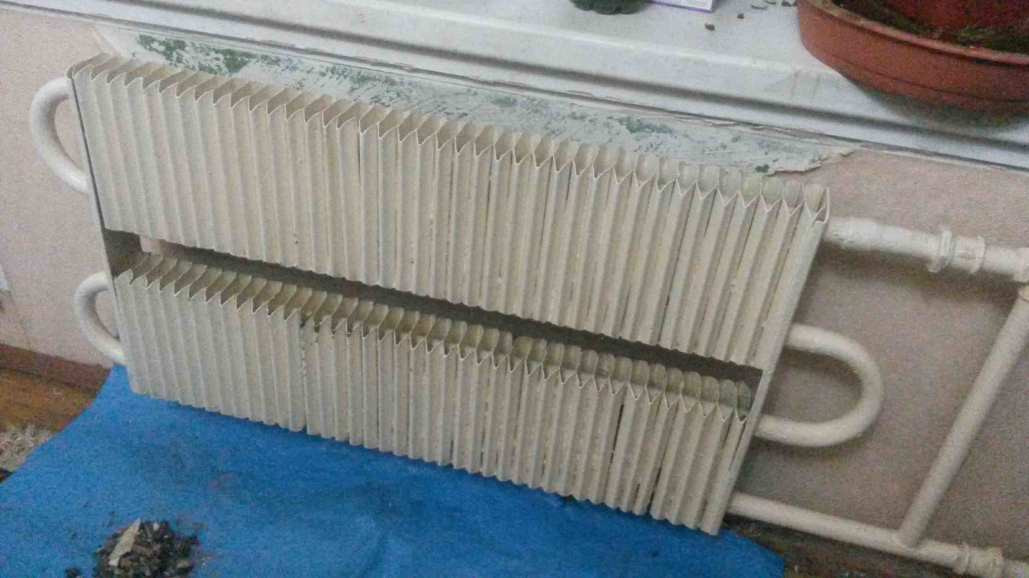

Есть девятиэтажка (брежневка), в ней убитые батареи-конвекторы (типа таких
Насколько получилось выяснить, система отопления идёт по системе буквой "п" по этажам, квартира на последнем этаже. Байпасы в системе есть.
Цель замены - возможность регулировки температуры. Возможно, их придётся почти полностью перекрывать зимой (квартира теплая, и смена пластиковых окон и батарей на новые может привести к сильной жаре). Ну и внешне обновить, старые конвекторы убитые совсем.
Вопрос 1: правильно ли я понимаю, что варианты у меня биметалл и конвекторы, и все? И что основное отличие между ними в том, что от конвектора тепловая завеса от сквозняков получше, но сложнее регулировать его температуру? Или ещё в чем-то?
Вопрос 2: реально ли в такой системе сделать авторегуляцию температуры под заранее выставленную?

Lino написал: биметалл и конвекторы, и все?
Чугунная батарея.
Lino написал: тепловая завеса от сквозняков
Холодный воздух от окна отопительный прибор нагревает одинаково плюс минус Чугун остывает и нагревается медленно, биметалл с конвекторами быстрее реагируют на изменение.
Lino написал: реально ли в такой системе сделать авторегуляцию температуры под заранее выставленную?
Во всяком случае с установленными авторегуляторами комфорт улучшится.

молоток, спасибо за ответ! А чугун можно в 9-ти этажных панельках? Нет каких-то проблем из-за того что надо стыковать с другим металлом, или его веса?

Чугун можно в панельках. Хорошим кронштейнам его вес не помеха. Проблем по совместимости с другими металлами нет.
