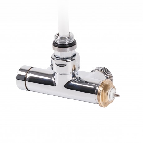

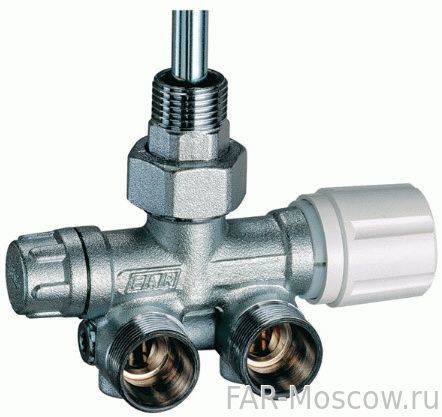

Всем привет! Планирую установить комбинированный полотенцесушитель, для чего требуется четырехходовой термостатический вентиль с трубкой. И тут наткнулся на странную ситуацию - очень ограниченный выбор, по поиску в гугле удалось найти только два варианта: FAR 1437
Terma TGZTCR019
можете подсказать, что еще есть подходящего для этой задачи?

EngineTech, есть такие у Герца, у Овентропа есть, но все они работают на отопительной воде. Уверены, что оно Вам надо? Подозреваю, что одну из нижних дырок хотите занять ТЭНом. Подключить по воде диагонально совсем нельзя?

cineman, диагонального подключения у выбранной модели радиатора не предусмотрено, только снизу. Использоваться это будет конечно в индивидуальной СО. Смотрел каталоги oventrop и что-то не увидел, может вы знаете конкретные артикулы?

cineman, спасибо, но этот и ему подобные я видел, и он не согласуется с тем, что у меня на картинках.
