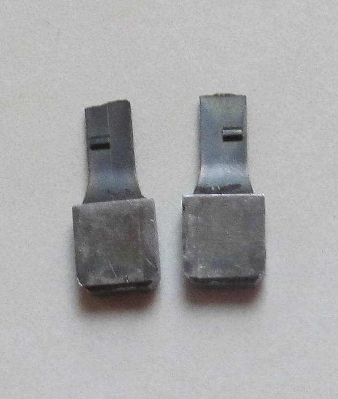

Добрый день! развалилась цанга пилкодержатель лобзика Makita 4304T. Может кто подскажет дальнейшие шаги по замене этого узла? В сервис пока прошу не отсылать) в спецификации номер 46

vik написал: Может кто подскажет дальнейшие шаги по замене этого узла? В сервис пока прошу не отсылать)
Новая цанга у Вас есть?

Если судить по схеме, то в штоке кроме цанги и винта ничего нет.
vik написал: ведь часть с резьбой осталась внутри
Обломок прокручивается при вращении рукоятки затяжки пилки?
vik написал: Makita 4304T.
Судя по модели, гарантия истекла лет 15 назад?

Alex___dr, да, не гарантийный случай) обломок стоит на месте, как и должно быть,и двигается вверх-вниз Как происходит зажим пилки- цанга поднимается и зажимает пилку щечками. Теперь щечки отвалились, но часть оставшаяся цанги поднимается и опускается.Вопрос скорее в креплении цанги к стержня, что поднимает или опускает цангу. Цанга поднимается вместе со стержнем

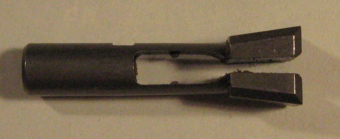

сегодня при солнечном свете немного разобрался. Скорее всего закусило резьбу от удара пилки по поверхности.Остатки цанги не стоят на месте, когда поднимаются/опускаются, а крутятся при подъеме. А должны только подниматься/опускаться. Вопрос более детальный, как крепиться цанга к штырю 46 и 37 на деталировке???

vik написал: Вроде цанга должна вообще выкручиваться.
Именно так.
vik написал: Вопрос более детальный, как крепиться цанга к штырю 46 и 37 на деталировке???
Исключительно на резьбе.
vik написал: Остатки цанги не стоят на месте, когда поднимаются/опускаются, а крутятся при подъеме.
Потому, что от проворота цангу фиксировала её квадратная часть. Цанга выворачивается без усилий. Попробуйте придержать обломок пинцетом.

Alex___dr, Спасибо за фото! резьба внутри правая у цанги? чтобы понимать, в какую сторону пробовать крутить Думаю, что резьбу закусило, поэтому не получилось вывернуть цангу и она поломалась. Теперь нужно понять как ее выкрутить....
