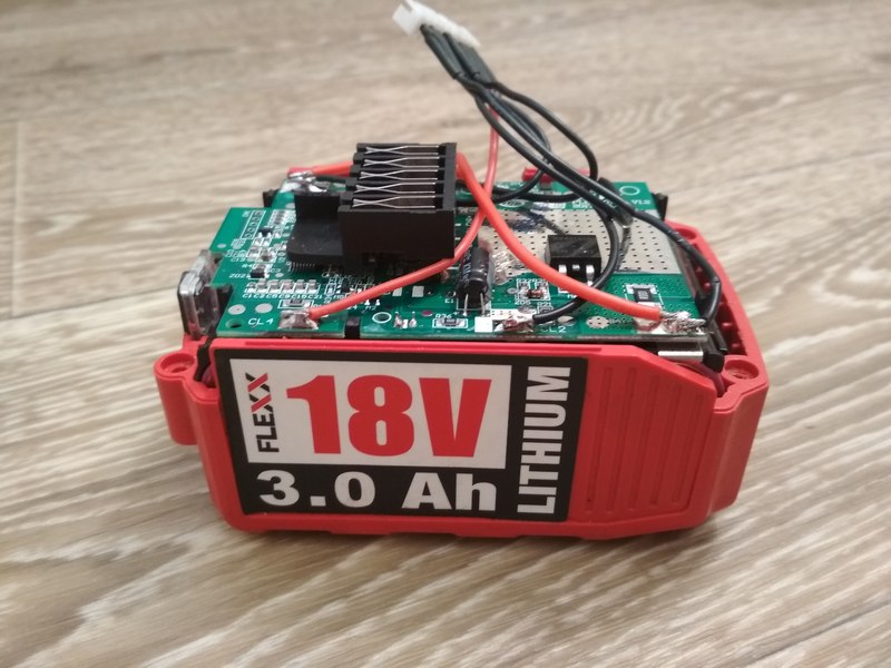

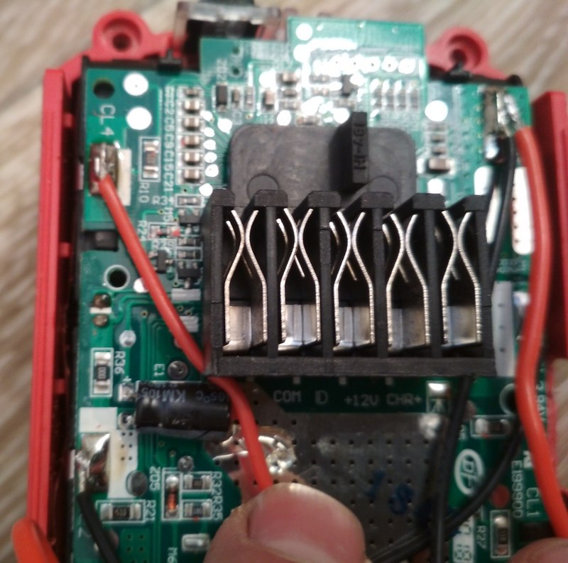

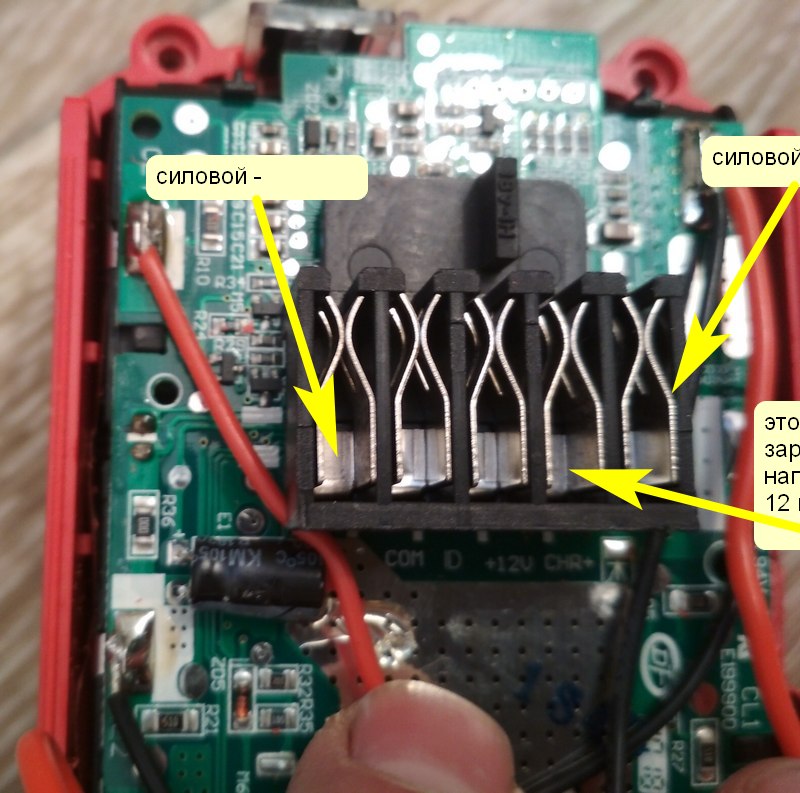

Купил аккумуляторную болгарку и аккумулятор к ней, зарядного нет. Сегодня высадил весь аккумулятор. Аккумулятор содержит 10 элементов 18650 lion и плату заряда. У меня есть зарzдка от квадракоптера для зарядки таких аккумуляторв с балансировкой. Я разобрал батарею и припаял разьем +- и балансировочный разьем от каждой банки. Но заряд не идет видно плата заряда как-то вмешивается в процесс и не дает ему заряжаться. Сам разьем стандартный этой батарей имеет маркировку ( - COM ID +12v CHR+) пять контактов. Если подаю 12 вольт на разьем 12 вольт зарядка не идет, я подозреваю что нужно замкнуть еще какой -то управляющий контакт, помогите советом! может кто сталкивался.

egorrrr написал: подавал 18.5 не идет заряд
Какое напряжение на силовых выводах акб? Вы с лабораторного блока питания подавали напряжение большее, чем сейчас на акб, плюс к плюсу и минус к минусу на силовые контакты - и не шёл заряд?
Если с модельной зарядки - выбрать режим "заряд без балансировки", подцепиться только к силовым выводам и для режима 5S заряжать акб. Если такой, конечно, есть.

egorrrr написал: Alex___dr, подавал 18.5 не идет заряд
egorrrr, а вы напряжение то проверили? Вообще по вашей схеме вы напрямую подрубились к банкам, плата там мешать не может

Ну а чтобы обмануть контроллер акб, если он суперумный (суперстранный, что размыкает цепь на акб без инструмента) - нацепить при заряде аккумулятор на инструмент, проводов для заряда, насколько видно по фото, Вы уже подпаяли.

ganushak, сейчас напряжение 15.73

ganushak написал: Если с модельной зарядки - выбрать режим "заряд без балансировки", подцепиться только к силовым выводам и для режима 5S заряжать акб. Если такой, конечно, есть.
тоже вариант, т.к. штатная зарядка не балансирует
