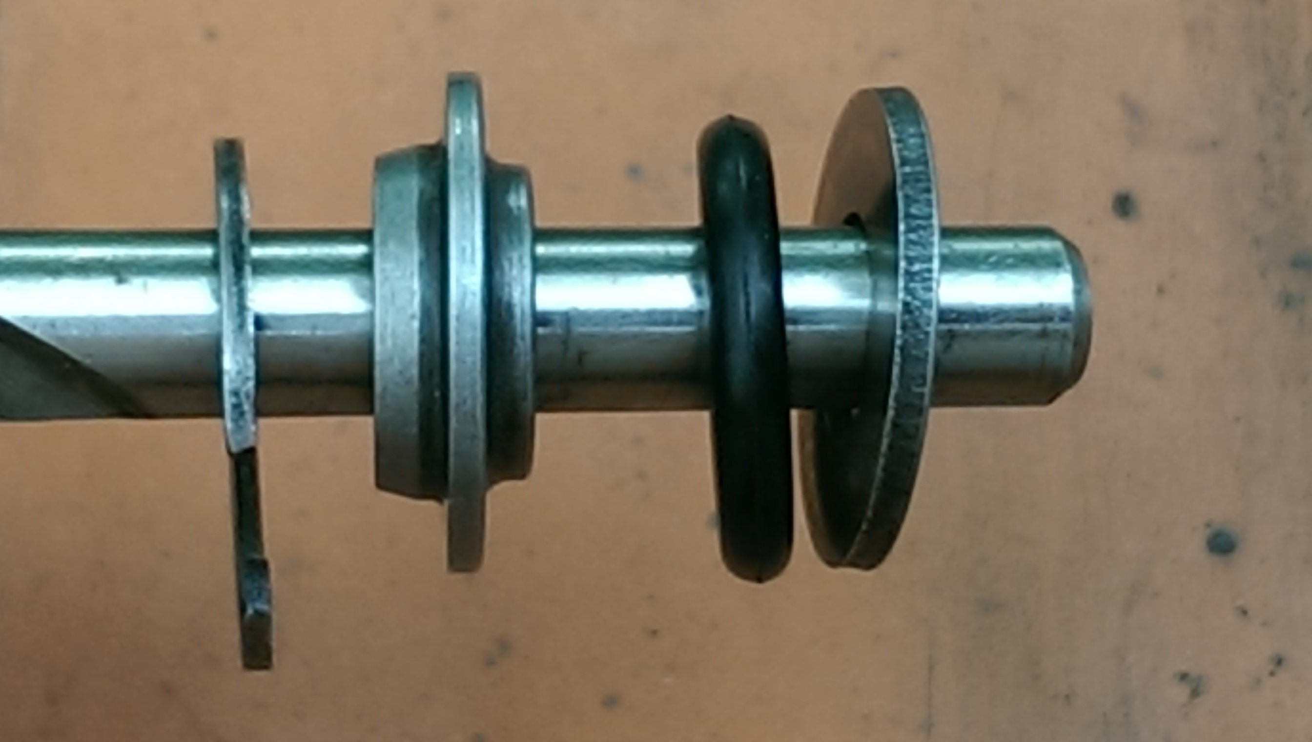

ser6672 написал: igorjan,
ser6672, спасибо! Плоховато видно скосы шайбы, если я правильно понял, то собираю так, как на моём фото?

igorjan, Да, всё верно.

igorjan написал: Плоховато видно скосы шайбы, если я правильно понял, то собираю так, как на моём фото?
Да, всё верно.

ser6672 написал:
Да, всё верно.
ser6672, большое, человеческое спасибо!
